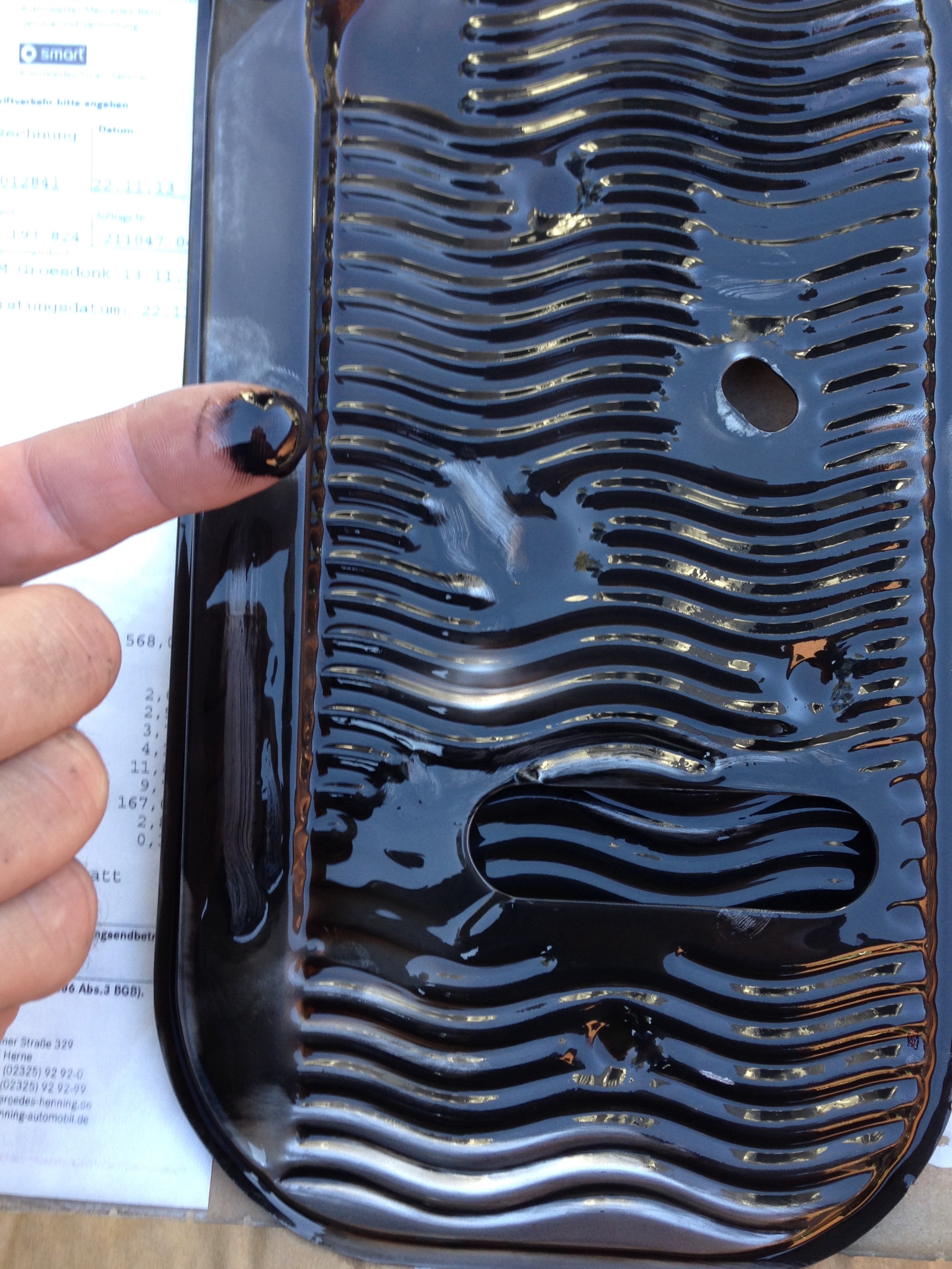

Ich habe bei mir letztens erst die Filter und das Öl gewechselt, nach 3 Jahren und 25tkm, und kann dir berichten, dass es einen merklichen Unterschied macht!
Matze
Edit:
Anbei ein Bild vom Filter aus dem Getriebe. Das Öl ist ein Dexron III.
Für mich war das der erste Wechsel, ich war aber doch überrascht über die vorgefundenen Ablagerungen
Ich habe beim Kauf die letzte Werkstattrechnung mitbekommen, muss mich korrigieren, es waren 4 Jahre und 30tkm seit dem letzten Öl und Filterwechsel.

Was ist da für eine Getriebe drin, Allison ?
Wenn ja schmeiss das Oel und die Filter raus und kippe neues zugelassenes rein. Ich würde auf keinen Fall den Angaben des Vorbesitzers oder vor allem seiner Werkstatt trauen ( aus eigene Werkstatterfahrung !)
Bei mir stellte sich der regelmässige " Oelwechsel" dieser Werkstatt als Oelkontrolle ( !!!!!) heraus, 15 Jahre lang in denen das Getriebeelö nie gewechselt wurde !!!!!!
