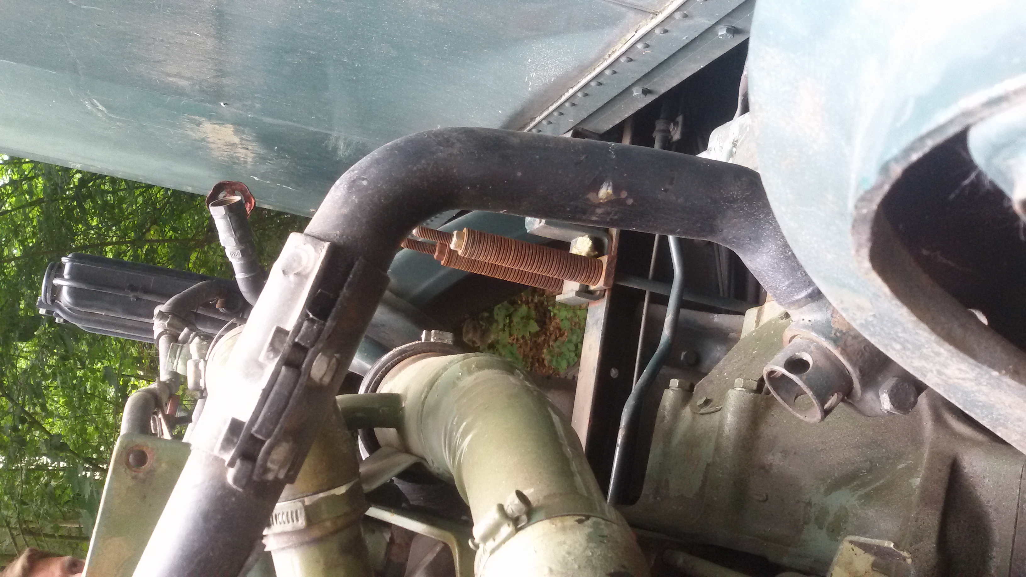

Allerdings, sollte es plötzlich nach dem Kippen der Kabine aufgetaucht sein, würde ich mal den Schaltsack auf dem Motortunnel abnehmen. Dort klemmt es als erstes. Wenn du die einzelnen Gänge einlegst und der Schaltknüppel am Rand der Durchführung anliegt, ist was faul.
Auch beim 1019 gibts vmtl eine Möglichkeit das Gestänge ein wenig einzustellen. Im Bild (von einem 1017) siehst du unten in der Mitte das Ding mit den vier Löchern drin. Dort dran drehen, durch die gegenläufigen Gewinde geht das im eingebauten Zustand.

Die Manschette zum Einstellen hab ich auch. Darauf bezog sich meine Frage nach den Vorgaben zum Einstellen :blush:

was Einstellwerte angeht muss ich leider passen. Allerdings wird das Problem, wenn es wirklich nur der 3. Gang ist nichts mit dem Gestänge zu tun haben. An der Stelle lässt sich nur die Länge verändern. Und eine falsche Länge müsste alle Gänge auf der entsprechenden Seite mehr oder weniger ausgeprägt schlecht einlegen lassen.
