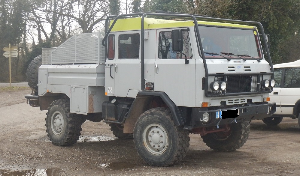

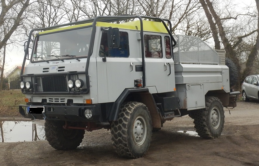

#9 Beitrag von 4x4-maria » 2017-10-22 17:20:14
Bilder gibt es natürlich auch ;)
Vor der Umlackierung durch den Vorbesitzer

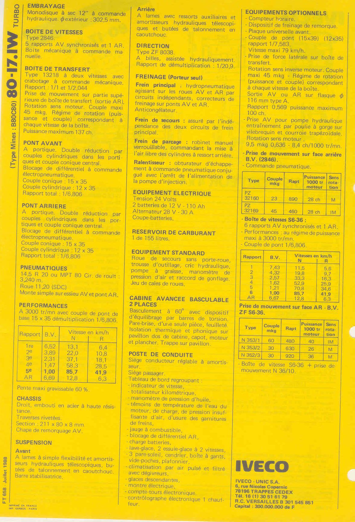

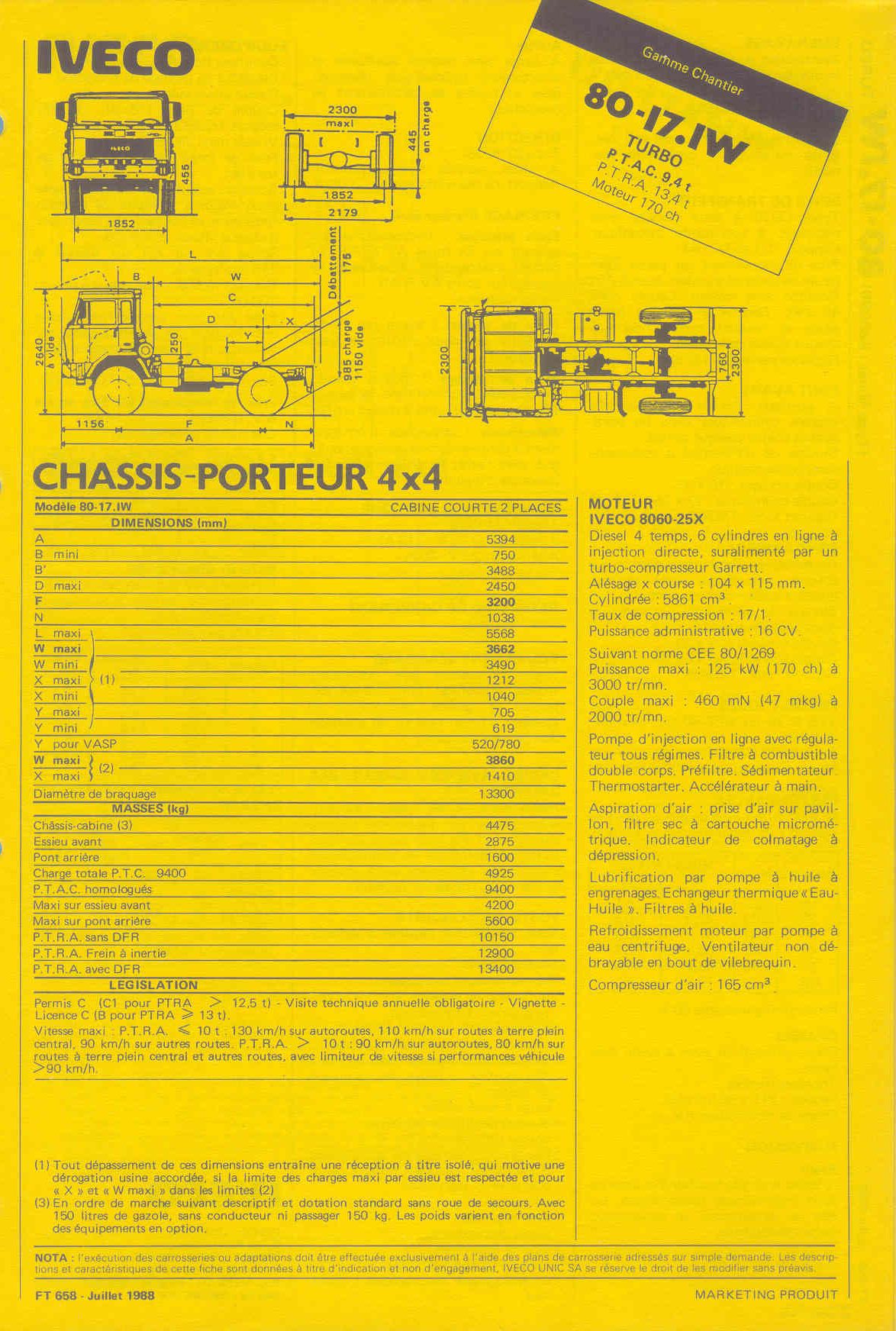

Anbei noch das technische Dateblatt (französisch).

Getriebe wurde entweder ein 5 Gang Iveco oder 6 Gang ZF montiert.
(Wobei das ZF als besser gilt).
Etwas niedrig ist die zul. Anghängelast von max. 4000kg.
Für mich reicht das aber.
