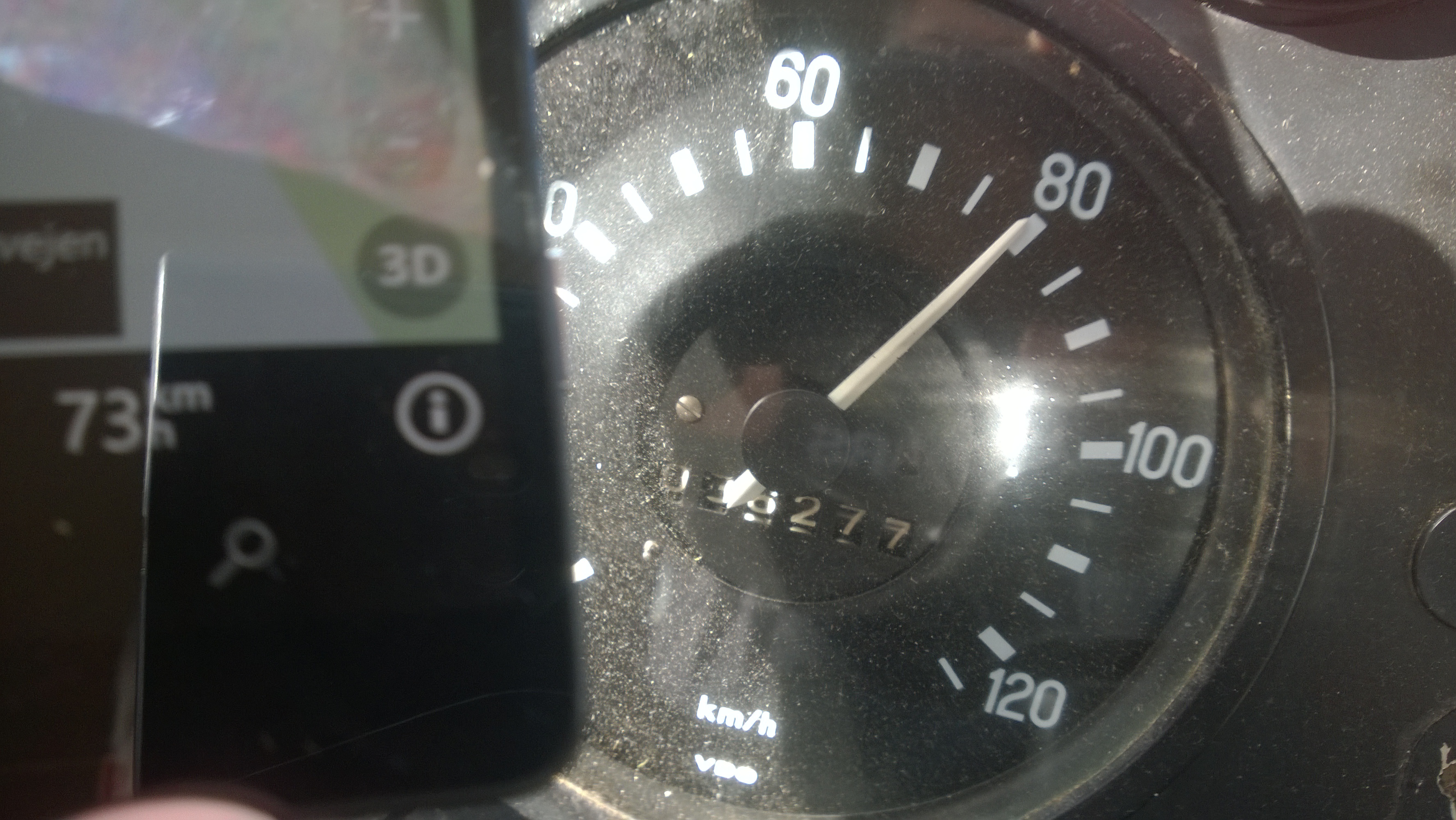

Re: Schnellere Getriebe für Magirus FM 232 D 19 FA
... welche 75 km/h ... die vom Tacho des Fahrzeuges, die vom Tacho eines hinterher fahrenden PKW oder die vom GPS ... aber stimmt, üblicherweise werden in der Untersetzung keine 70 km/h erreicht ...
... bevor irgendwas umgebaut wird gilt es zunächst einmal folgendes zu ermitteln:
Schaltet das Verteilergetriebe
Welche Übersetung hat das Schaltgetriebe im größten Gang, Typenschild suchrn und ablesen
Welche Bereifung ist montiert, welche eingetragen
Welche Höchstgeschwindigkeit ist eingetragen
Wie schnell ist die Fuhre laut GPS
... Dann erst ist Dtoff da um fundiert weiterzusuchen ...

... PR ist mittlerweile durch LI ersetzt ... damals gab die Anzahl der Gewebelagen im Reifenaufbau mittelbar die Tragfähigkeit an, heute wird das direkt angegrben ...
... o.k. Soweit sind die Daten mal plausibel und es ist offensichtlich nichts bös abweichendes montiert ...
... bleibt noch die Abgleichung von Tacho und GPS ...
... hat das Getät einen Drehzahlmesser? ... dreht der Motor bis Abregeldrehzahl. Oder hat da mal jemand was eingebremst? ...
... unsynchronisiertes Getriebe kann man schalten lernen ... alleine die Tatsache unsynchronisiert eäre für mich kein Grund zum Umbau ...
... passen auf die Felgen statt der 13.00 R 20 auch 14.00 R 20 ... 14-er hinten als Zwilling kommt sicher sehr gewaltig rüber ...

Jetzt ist die Probefahrt mit GPS zu Ende gekommen. Ich bin sicher, das die Verteilergetriebe schaltet.
Bei Vollgas sehe Ich die Werte:
Max Geschwindigkeit Strassengang: 84 km/St. laut Tacho ~ 77 km/St. laut GPS
Max Geschwindigkeit Geländegang: 62 km/St. laut Tacho
62/84 = 74%
Andere Verteilergetriebe haben 1:1,171 Strasse 1:1,783 Gelände. Und 1,171/1,783 = 66% also weniger. Drehzahlmesser is nicht vorhanden aber Ich denke das der Motor schneller gelaufen hat bei Vollgas in Geländegang als bei Vollgas in strassengang.
Laut Brief die Leistung ist kW170 bei 2650 U/min
Wie früher gesagt ist die Getribe is eine ZF AK-6-80-5 mit 6. Gang Übersetzung 1:1 (9,0-1,0)
Die Reifen sind 12.00R20 und sind korrekt.
Höchstgeschwindigkeit eingetragen ist 80 km/St.
Der Wagen wiegt 11.000 kg und Ich kann in 3. Gang ingangsetzen und in 6. Gang rund um rechtwiklig Strassenecken fahren in Strassengang.
MfG
Jeppe

Verteilergetriebe: ZF GA 3503D0 Übersetzungen Strassenstufe: 0,98 Geländestufe: 1,34 - Schaltet gut. Tacho 2,0
Differential/Achsen: Übersetzung 11/39
Reifen: 12.00R20
Die Höchstgeschwindigkeit eingetragen ist 80 km/St.
Haben wir vielleicht kurz überstzte Bergachsen? Der Wagen kahm ursprünglich aus Spittal an der Drau in Österreich, also Alpenland.
MfG
Jeppe
Getribe: ZF AK-6-80-5 mit 6. Gang Übersetzung 1:1 (9,0-1,0)
Reifen: 12.00R20
MfG
Jeppe
- Beiträge: 26057
... lura meint, normal wäre eine Achsübersetzung von 1:7 ... Du hast 1:3,5 ... ja, das werden wohl Bergachsen sein ... ich meine, Achsübersetzungen bei unseren Lastern sind üblicherweise 1:4 bis 1:6 ...
... bedenke, bei Änderung der Achsübersetzung braucht es zwei neue Achsgetriebe, also Teller- und Kegelrad ... bei verändertem Verteilergetriebe oder Schaltgetriebe ist nur eine Baugruppe zu tauschen ...
