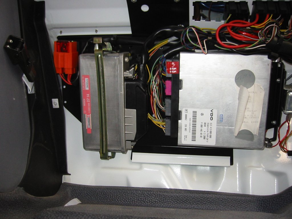

Hallo V-Hans,
nur ne Anmerkung bzgl. Steuergerät. Da sind 2 der blöden Kisten vor dem Beifahrerfußraum (Bild).
Das rechte davon habe ich mal günstig bei ebay ergattern können. Könnte ich Dir im Notfall zuschicken. (Nein, es ist nicht verkäuflich
Uli
P.S.: Am rechten sind Gaspedal, Tempomat u.ä. angeschlossen - weiß jemand, für was das linke zuständig ist?
Uli
