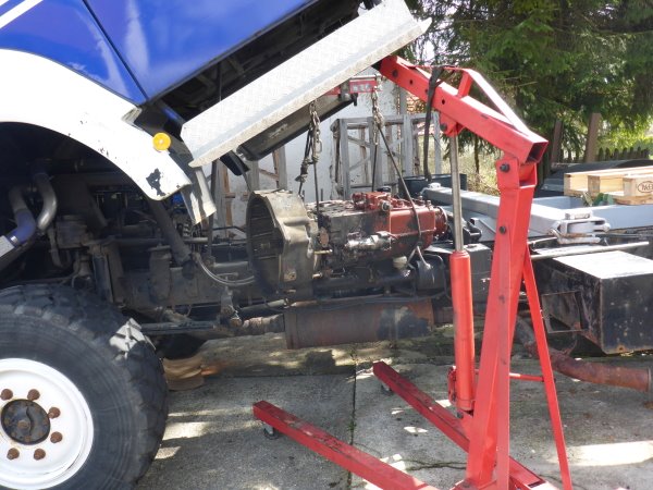

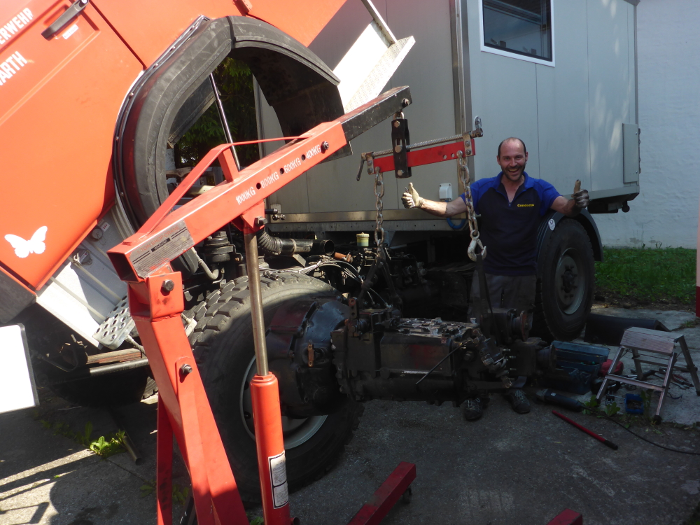

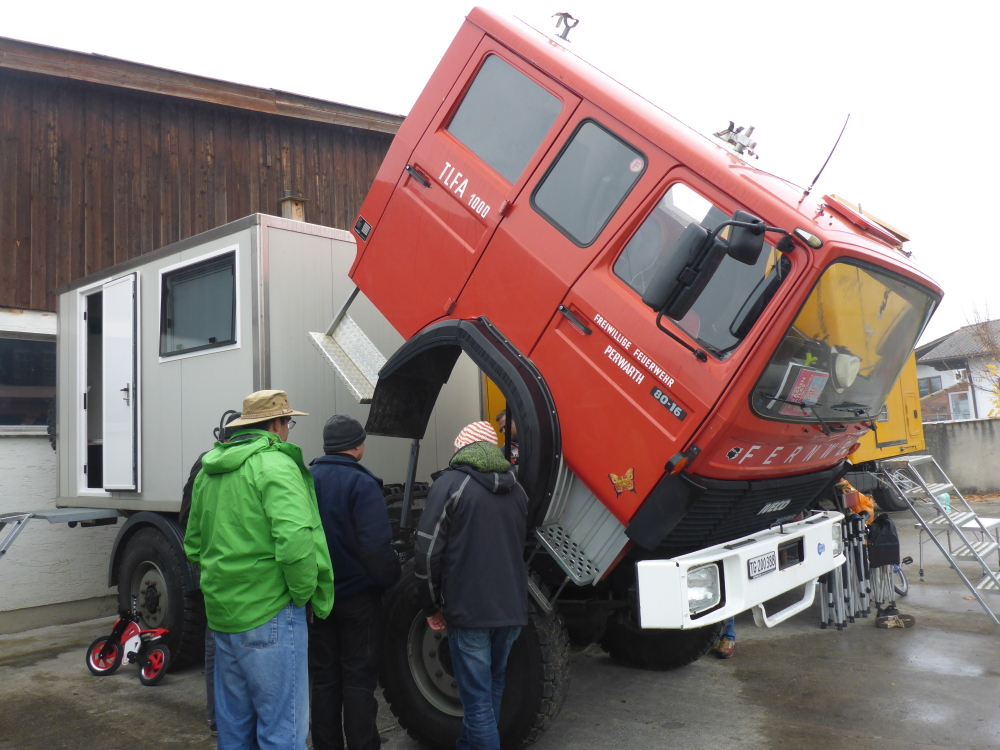

Erst mal muss Getriebe raus. Ging schon mal nicht in der Halle, weil meine Halle die 5 Meter irgendwas zum Kippen der Doka nicht hat. Um Platz für den Ausbau des Getriebes nach oben zu bekommen haben wir zuerst den Träger der Fahrerhauslagerung abgebaut.
Dann die Kardanwelle raus

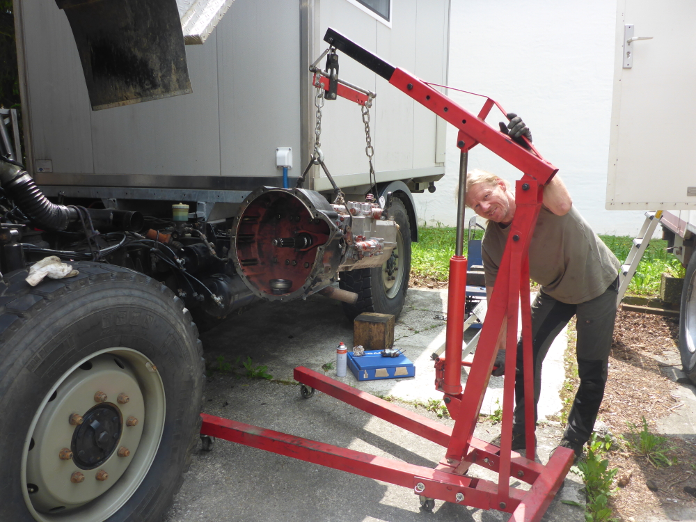

Kupplungsglocke abschrauben, raus damit

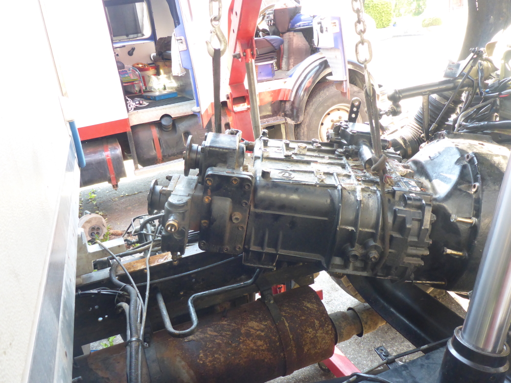

Ein erster Erfolg! Glei samma fertig?

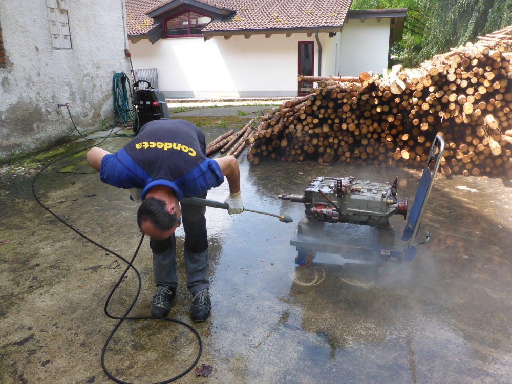

Nicht so ganz... Das "neue" Getriebe wird mit dem extra angeschafften Kärcher vom Schmutz befreit und anschließend etwas aufgearbeitet

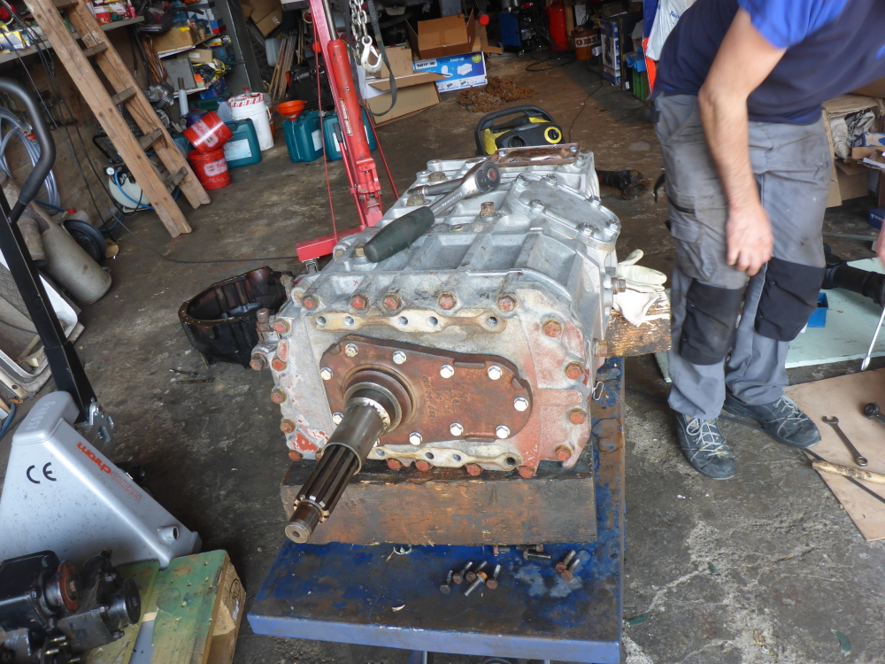

Das Führungsrohr des neuen Getriebes ist zu dick. Deshalb muss der Anschlussdeckel angepasst werden. Die Anschlussdeckel einfach tauschen geht leider nicht, weil die verbauten Lager des alten und neuen Getriebes unterschiedlich sind und damit auch die Ausfräsungen im Anschlussdeckel nicht gleich sind.

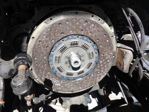

Wenn man schon mal dran ist wird auch gleich die Mitnehmerscheibe erneuert

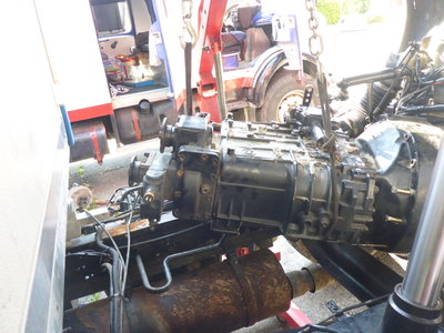

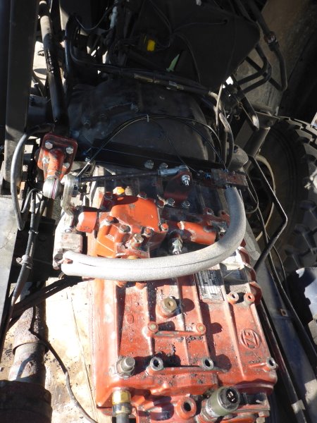

Jetzt kann das neue Getriebe schon einziehen. Neue Adresse: 80-16 Iveco, gleich hinterm Motor
Sieht schon mal ganz gut aus so ein schickes neues Teil

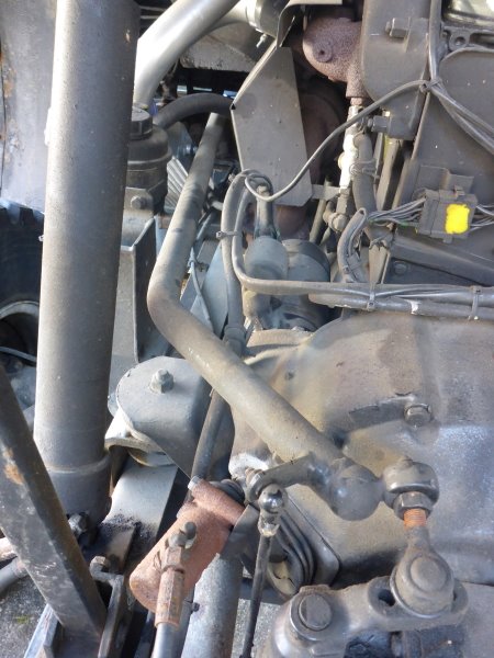

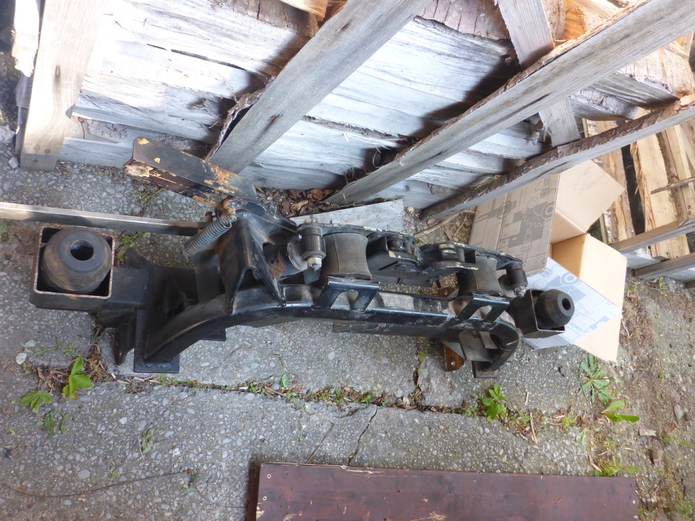

Derweil baue ich statt der Magirus Momentstütze eine angepasste Iveco Fernschaltung auf. Am Schluss sah es dann so aus

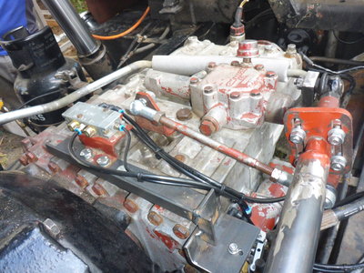

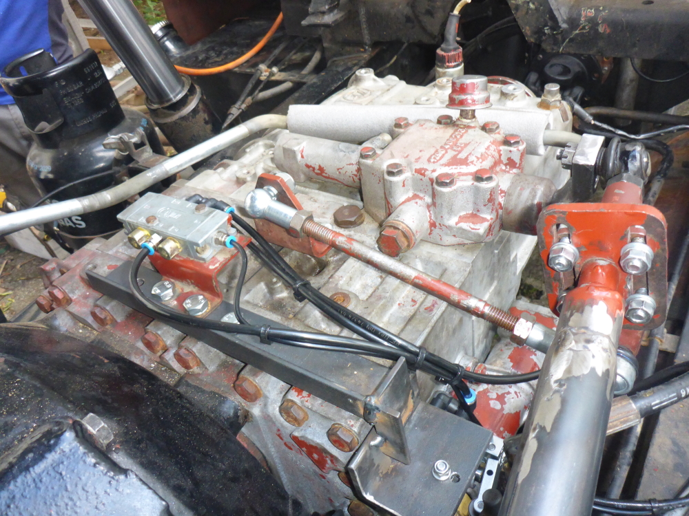

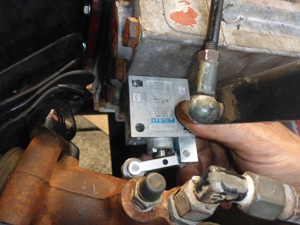

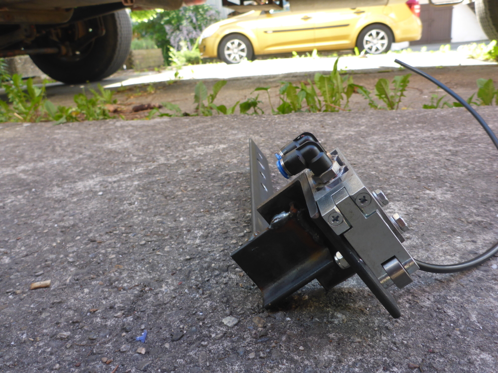

Das Rollehebelventil, das für die Auslösung der GV nur bei betätigter Kupplung zuständig ist, lassen wir auf dem Nehmerzylinder der Kupplung laufen.
Dafür braucht's wieder einen Halter.
Die provisorisch aufgebaute Schaltung mit Rollenhebelventil und Steuerventil. Rot die neue Momentstütze.

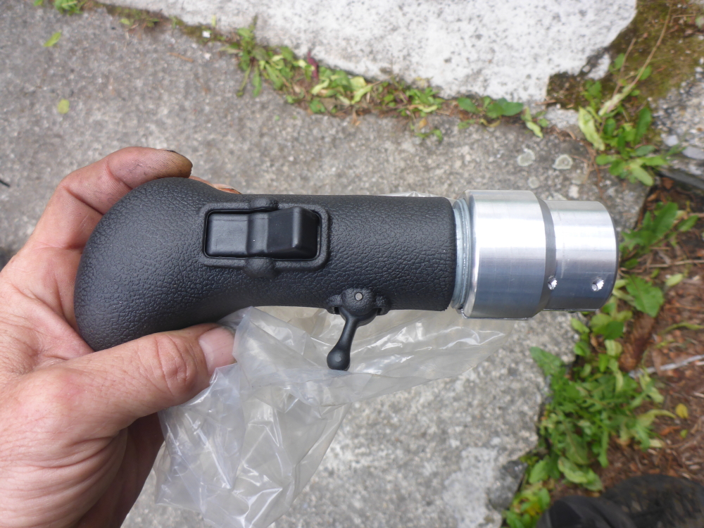

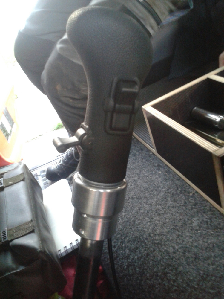

Um den neuen Schaltknauf auf die alte Schalstange montieren zu können gibt es einen Adapterkragen, ähnlich wie beim Kurzhauber aber doch wieder ganz anders. Fremdmitwirkung eingeschlossen.
Sieht dann eingebaut so aus

Mal wieder Respekt! Sieht echt gut gemacht aus! Ein Foto von der Gelenkwellenkupplung (wenn möglich) würde mich noch interessieren...
Eine Frage noch: wieso hat der neue Schaltknauf zwei Schaltventile? Das 12-Gang hat doch nur Split- und keine Gruppenschaltung? Oder ist das ein 3+3x2 Getriebe?

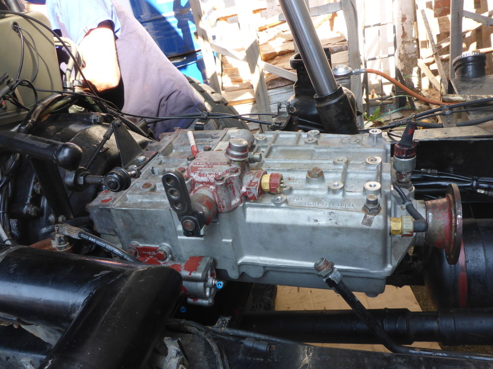

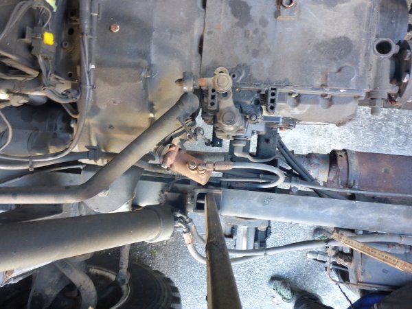

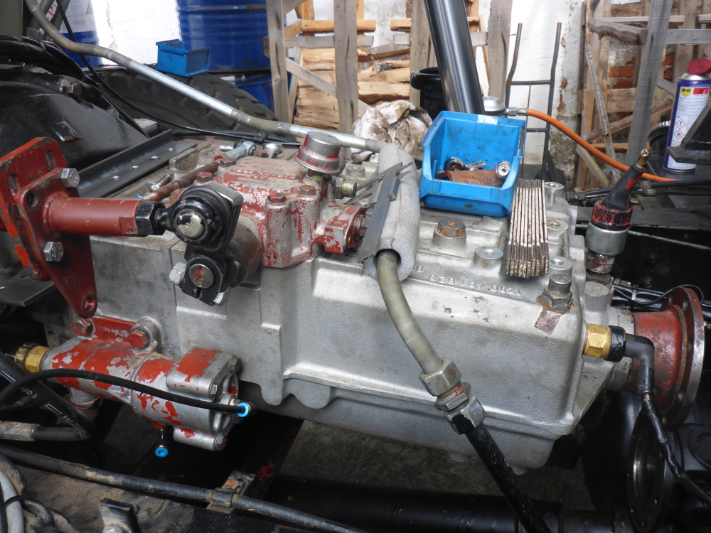

Das S5 ist anders angesteuert als das S6, daher ist die Fernschaltung anders aufgebaut:
S5 mit Ansteuerung von oben
Ansteuerung S5

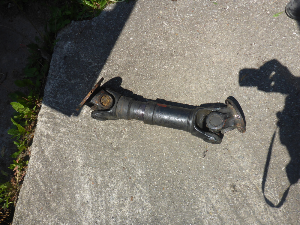

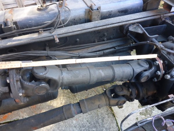

Die Gelenkwelle ist beim vorgestellten 16-90 ebenfalls 65cm und damit schon recht kurz. Diese Länge dürften die meisten haben. Ein Kürzen dieser Welle kommt nicht in Betracht, da die gekürzte Welle dann zu steil für die Kreuzgelenke wäre. Man kann aber eine neue Welle mit entsprechenden Gelenken bauen lassen.
Kardanwelle original 650mm

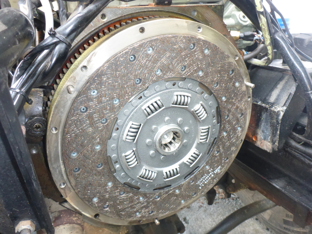

Das original Getriebe lässt sich ohne all zu großen Aufwand nach oben herausnehmen. Wenn man schon mal dabei ist kann man jetzt Mitnehmerscheibe und Ausrücklager erneuern.
Mitnehmerscheibe

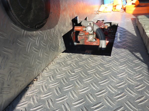

Ein nicht ganz unerhebliches Problem ist die Doppelkabine: Die Schaltung des S6-36+GV36 passt einfach nicht drunter! Der Boden der Doka muss ausgeschnitten werden. Aber man kann sich ja ne Plexiglasplatte einbauen und dann immer sein tolles Getriebe anschauen :idee:
Doka ausgeschnitten

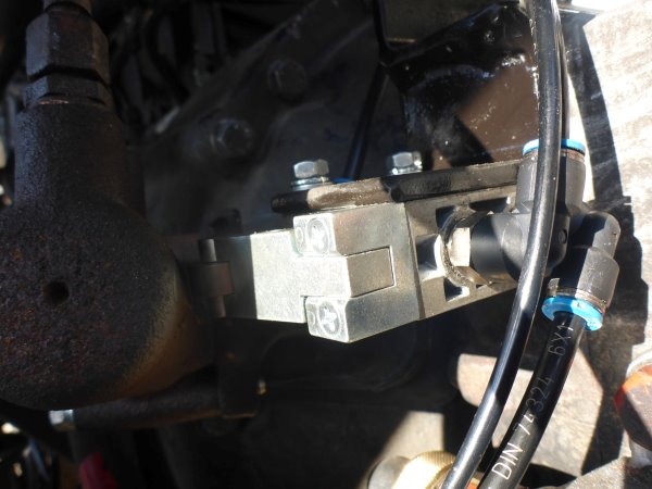

Natürlich braucht es wieder eine Ansteuerung der GV. Ein Rollenhebelventil, das direkt auf dem Kupplungsnehmerzylinder läuft, übernimmt diese Aufgabe.
Rollenhebelventil läuft auf dem Kupplungsnehmerzylinder
Im Fahrerhaus gibt es dann wieder eine Anzeige für die GV-Stellung und einen neuen Schalthebel. Ein paar Luftleitungen und Kabel verlegen sollte keine großen Schwierigkeiten machen.

Die häufig diskutierte Problematik der kurzen Kardanwelle lässt sich mit dem Bau einer entsprechenden Welle auch erschlagen.

Jap, einziges Kabel am Getriebe ist der Schalter der die Anzeige für den Split (high) übernimmt. Das Getriebe selbst wird rein Pneumatisch geschaltet. Bei meinem 1017 sitzt der Kram oben aufm Getriebe, da kommt normalerweise kein Ast hin. Elektrik bei solchen Sachen, vor allem wenn sie draußen ist, ist m.E. Korosionsgefährdeter und fehleranfälliger als Pneumatik.

Hmm, überzeugt mich jetzt nicht wirklich.
Im Original (ab Werk) wird beim Baubullen mit einem Schalter am Knüppel Low oder High vorgewählt. Dadurch erhält das entsprechende Magnetventil sein Signal (elektrisch).
Der Schalter am Kupplungspedal ist lediglich für die Auslösung des ganzen zuständig. Also ob überhaupt Strom durch den Schalter im Schalthebel fließt und damit das Magnetventil schaltet.
Man ersetzt mit dem Rollenhebelventil ja lediglich den Schalter am Kupplungspedal.
Da sehe ich bei der Rollenhebelventil-Lösung mehr Nachteile als Vorteile.
Da diese Lösung hier allerdings regelmäßig so praktiziert wird, die Rückfrage wieso.
Vielleicht gibt es ja wirklich einen guten Grund.
Da die Elektrik in der originalen Verschaltung im geschützten Innenraum und lediglich 2 Stecker zu den Magnetventilen gehen, sehe ich hier keinen Vorteil in der o.g. Lösung.
Beiträge: 5670
Re: Getriebetausch 12-Gang Splitgetriebe Iveco/Magirus 80-16
#19 Beitrag von Mark86 » 2019-08-06 20:49:23
Bei der Lösung von Walther gibts kein Kabel im Schalthebel.
Der Schalthebel hat 2 Luftleitungen und n Luftventil.
Wenn ich dass richtig begriffen habe, schaltet man über den Schalthebelschalter Luft auf das Rollenventil am Kupplungspedal, was dann beim nächsten Kupplung durchtrampeln den Split schaltet.
Wenn man den Schalter wieder umlegt in die andere Richtung dann entlüftet er die Leitung, was beim nächsten trampeln des Kupplungspedals über das Rollenventil den Split entlüftet und rausnimmt.
Einfacher gehts wirklich nicht und ich mag einfache Dinge :)

Okay, so wird ein Schuh draus.
Danke.

Das einzige was ich festgestellt habe, bei der Lösung von W ist dass er für die Kontrolleuchte die Kabel vom Nebenantrieb genommen hat.
Ich hab mich 2 Jahre darüber gewundert, warum es beim Schalten vom Split im Sicherungskasten klongt....
Dann habe ich nachgeschaut und festgestellt, dass an dem Kabel noch der Betriebsstundenzähler für die ehemalige Wasserpumpe hängt...
Das heißt, immer wenn ich in der großen Untersetzung fahre, läuft der Motometer Betriebsstundenzähler mit :D
Wenn er wieder bei 0 ist, dann bau ich ihn aus und verkaufe ihn als NEU auf EBay ^^ :D
Ansonsten gibt es seit 50.000km nichts zu bemängeln...
