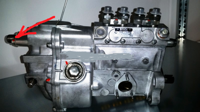

Hallochen an alle Ich habe bei meiner Einspritzpumpe vom OM 314 eine 6 er Schraube entdeckt die zur Hälfte rausgedreht war somit habe ich sie vieder reingeschraubt seitdem bringt der Mutor seine Leistung nicht mehr.
Ist das eine Einstellschraube oder was soll das für eine Schraube sein.
Es sind 2 6er Schrauben an diesem Teil siehe Bild vorhanden die eine ist komplett reingeschraubt und die andere halt ebnd nur zu Hälfte.

... Vollastanschlag reingedreht ...

Nachdem ich sie reingedreht habe Qualmt er auch beim starten und hat schon bei einer geringen Steigung einen extremen Leistungsverlust.
Hängt das alles mit dem reindrehen der Schraube zusammen ??
Und wie stelle ich sie wieder richtig ein ??

Ist die Schraube nicht unter der zylindrischen Kappe??
Das sah so aus als wäre die Schraube nur zur Befestigung dieser Kappe da .

ich weis nicht welche schraube du gedreht hast, aber wenn die fehler danach waren, dann alles wieder zurück.
oder ist der fehler anders entstanden?

Dreh sie soweit zurück bis die rote Farbe wieder zu sehen ist, beim nächsten mal vorher mit Tiefenmaß messen und Maß festhalten.

Da war niemals Farbe bei mir dran aber ich werde sie einfach mal wieder rausdrehen mal schauen was passiert.

Auf dem Foto oben sind mehrere Schrauben mit rotem Lack gesichert.
Re: Diesel Einspritzpumpe OM 314
Hab ich gesehen .
Bei mir ist keine einzigste Schraube mehr mit irgendwelcher roten Farbe gesichert es ist ja auch nicht das Bild von meiner Pumpe !
War nur ein Beispiel.
