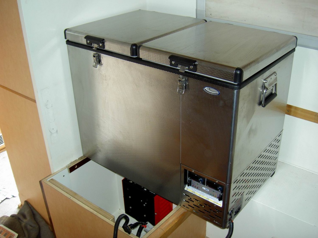

Ich lebe hier in Namibia unnd kaltes Bier ist immer ein problem.
Ich habe zwei Eischränke einen fest eingebauten (marke eigenbau), ist aber recht gut für Gemüse und solches.
Der andere ist ein National Luna ( www.nationalluna.com ), wird in Süd Afrika hergestellt, bis-18.
Ist aber bis jetz der beste den ich hatte.Zwei Türen.Beide Seiten können etweder als Gefrier oder als Kühlschrank gebraucht werden.
