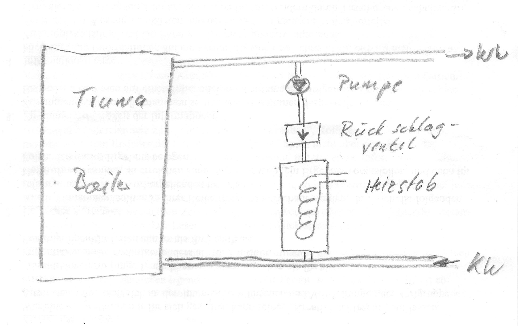

ich werde es im Sprinter wie im Bild machen.
Das Gehäuse für den Heizstab musst Du allerdings selber klöppeln. Dafür musst Du aber am Truma Gerät nichts verbasteln, da alles außerhalb ist. Bei Bedarf kannst Du auch 2 Heizstäbe einbauen: einen für 230V und einen für 12V. Dann kannst Du während der Fahrt das Wasser schon ohne Gas heizen.

Da würde ich statt nem extra Gehäuse und Umschaltventil lieber n Loch in den Kochtopf von Truma Bohren...

Würdest du deine Idee näher beschreiben, Uli?
Da braucht es doch eine Umwälzpumpe oder wie?
Wie auch immer... ...mir gefällt der Ansatz und bin schon gespannt auf die Antwort! :cool:
Aber ja, Mark hat auch nicht so unrecht. Leichter ist ein Loch in den Kessel zu machen, aber auf die Uli-Weise bleibt der Boiler ganz...

Der kleine Kreis mit dem schwarzen Dreieck über dem Gehäuse ist eine Umwälzpumpe. Beschreiben habe ich auf die Schnelle nur das Prinzip. In der Praxis werde ich die Pumprichtung umkehren und ein Rückschlagventil einbauen. Sonst hätte man bei der Entnahme von heißem Wasser einen Bypass über das Extragehäuse.
Für das Gehäuse werde ich einfach ein entsprechend dickes Kupferrohr nehmen, abhängig von der Größe des Heizstabes. T-Stücke und Abdeckkappen gibt es dazu fertig und vor allem ist alles mir Weichlot dicht zu bekommen.
Pumpe und 12V Heizstab werden nur bei der Fahrt eingeschaltet und evtl. noch über ein Thermostat abgeschaltet.
Für den 230V Heizstab entweder ein weiteres Gehäuse bauen, oder das Gehäuse so groß machen, dass beide Heizstäbe hinein passen.
(Da ich ja neu kaufen werde, wenn es so weit ist, kaufe ich gleich den Boiler mit 230V Heizstab und muss nur noch den 12V Stab nachrüsten. Und wegen der Garantie möchte ich nicht am Gerät herum basteln.)

Bei deinem letzten Konzept sollte unbedingt ein Sicherheitsthermostat verbaut werden. Fällt dir sonst bei eingeschaltetem Heizstab die Pumpe aus, würde es unangenehm...

Vor allem muß der Druck der Pumpe, der ja auch auf den Boiler drückt, bedacht werden. Nicht daß der Boiler nicht druckfest ist- odr die Pumpe unter heißwasser (war bei mir so...SCHMEEELZ)

Wenn man eh schon n Wassertopf drin hat, ist das engineeringmäßig m.E. völlig daneben, nen zweiten rein zu bauen nur um in den ersten kein Loch Bohren zu müssen...
Die Pumpe drückt eigentlich in so einem System ausschließlich Kaltwasser....

noch etwas genauer:
Ein Thermostat wird sicherlich eingebaut. Schon um zu verhindern, dass auf einmal fast kochendes Wasser aus dem Hahn kommt.
Diese zusätzliche Pumpe baut keinen zusätzlichen Druck auf. Das System ist zu den Heißwasserentnahmestellen zu und auch zum Kaltwasserzulauf (dortiges Rückschlagventil). Die Pumpe ist eine simple Umwälzpumpe, die das Wasser in dem Kreis: Boiler-Pumpe-Rückschlagventil-Heizstab-Boiler zirkulieren läßt.
Im Übrigen ist das System erprobt. Im Hanomag hatte ich es so verbaut. Mit dem Unterschied, dass anstatt des Heizstabes ein Wärmetauscher eingebaut war, mit dem die Wärme des Motorkühlwassers genutzt wurde.
Uli

Ich hab das Gleiche- bei mir steht das System unter Fölrderdruck Wasserpumpe entnahme Tank. Dieser Druck ist doch im gesamten System. es geht ja auch mit der richtgen Umwälz Pumpe. In Der Zeichnung wird Warmwasser angesaugt und nach KW gedrückt. Ein Rückschlagventil ist da unnötig- da ja die UW-Pumpe die Richtung vorgibt. Aber auch wenn sie "KW" ansaugt, ist irgendwann das Wasser warm- denn das soll ja der Zweck sein oder nicht?

Das ganze System steht unter dem Druck, den die Förderpumpe aufbaut. Die Umwälzpumpe baut aber keinen weiteren Druck auf.
Die Umwälzpumpe gibt zwar die Bewegungsrichtung des Wassers vor. Aber was ist, wenn sie nicht läuft, wenn der Wagen steht? Dann kann doch beim Öffnen des Warmwasserhahns nicht nur heißes Wasser aus dem Boiler zum Hahn fließen, sondern auch kaltes Wasser durch das Heizstabgehäuse und die Pumpe. Deshalb das Rückschlagventil. Oder sind die Pumpen so gebaut, dass auch im Ruhezustand kein Wasser in die andere Richtung fließen kann? Das weiß ich z.Zt. noch nicht, werde es aber später ausprobieren.
