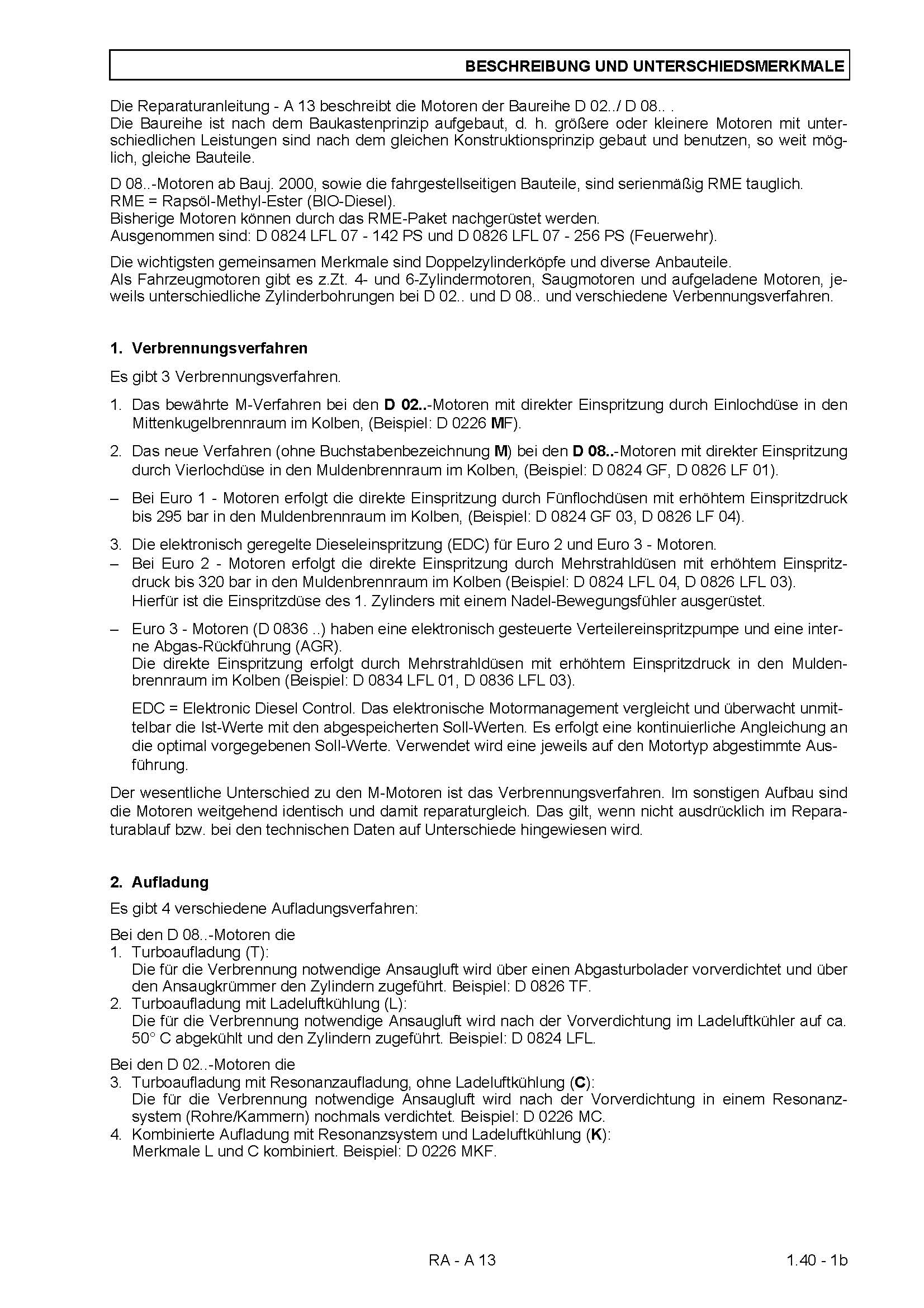

D0826 sind EURO 1 oder 2, D0836 ist EURO 3. Die Unterschiede sind bei den Einspritzpumpen und Düsen.
Gruß Werner

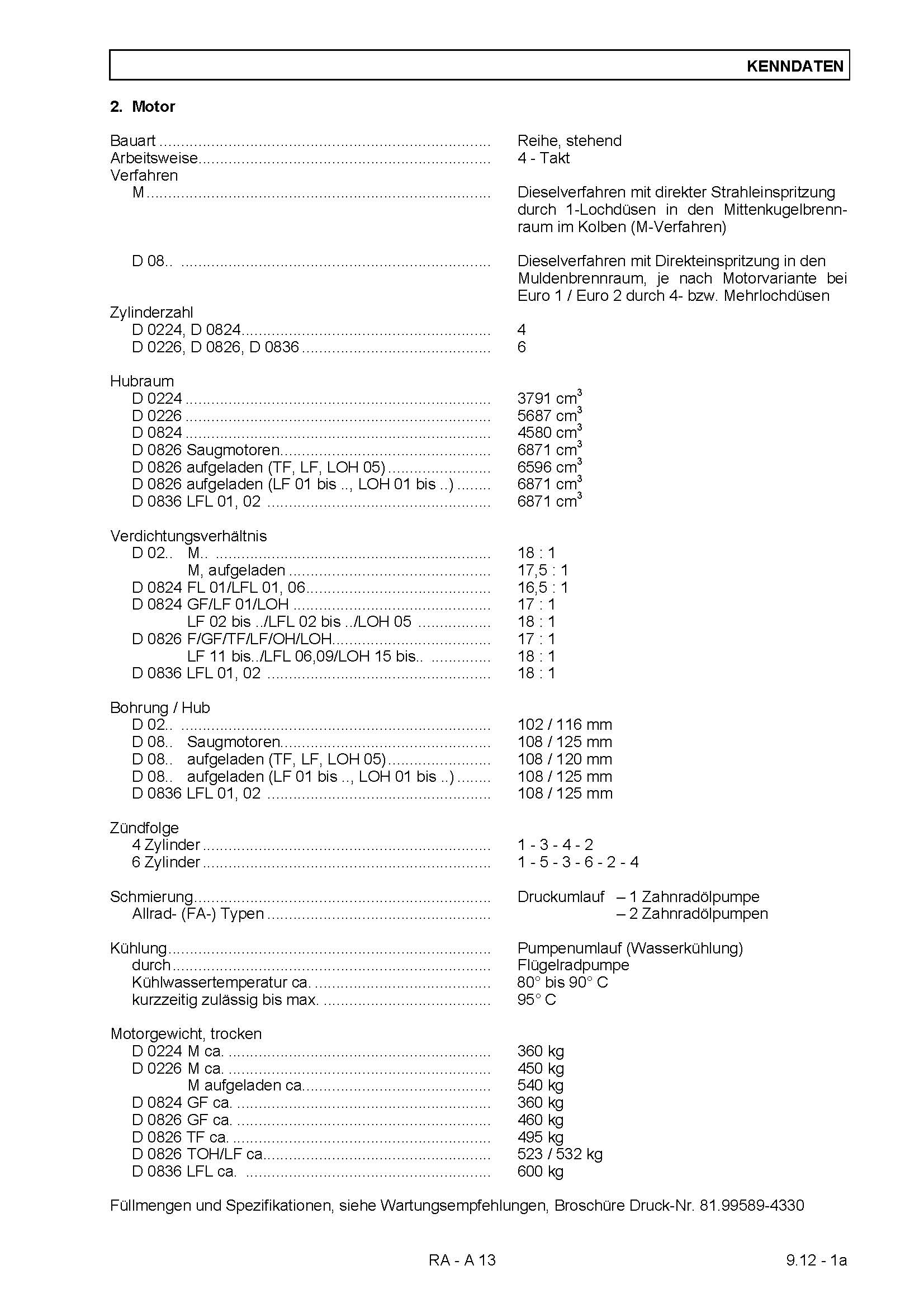

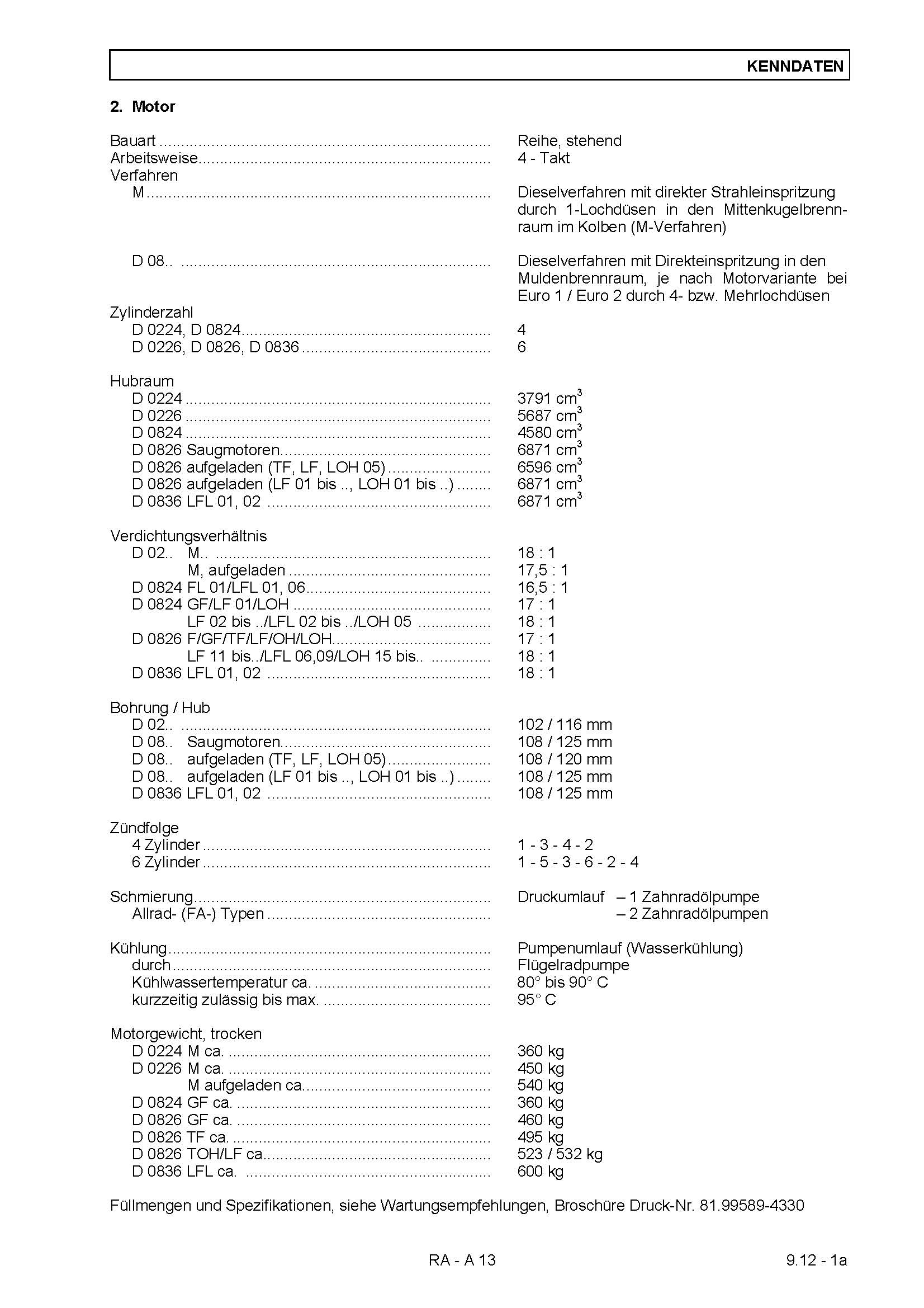

#5 Beitrag von desertMAN » 2017-05-12 19:14:12
hier steht es ganz genau,
Gruß Werner
