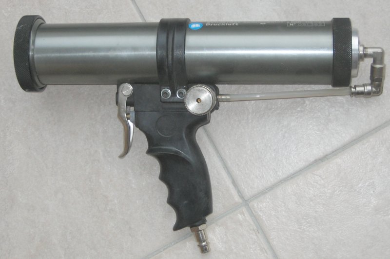

Moin!
Ich habe unsere Pistole (Bild) schon mal ins Auto gelegt. Es steht "Schneider Druckluft KP" drauf, wieso finde ich die im Netz nicht, sondern immer nur die hier? Zu blöd, zu alt, Fake?
