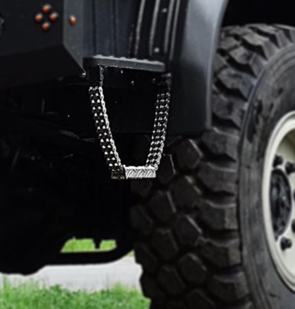

angelatorsten
- Selbstlenker
- Beiträge: 178
- Registriert: 2011-07-03 9:51:34
Re: Einstiegsketten
Hallo Markus,
gucke mal bei you tube unter ,,hermann - unterwegs''.
Da wird das Sternchen von Luigi vorgestellt. Hier siehst Du genau die Lösung der Anfrage...!
Viel Spass
Angela und Torsten
Viel Spass
Angela und Torsten

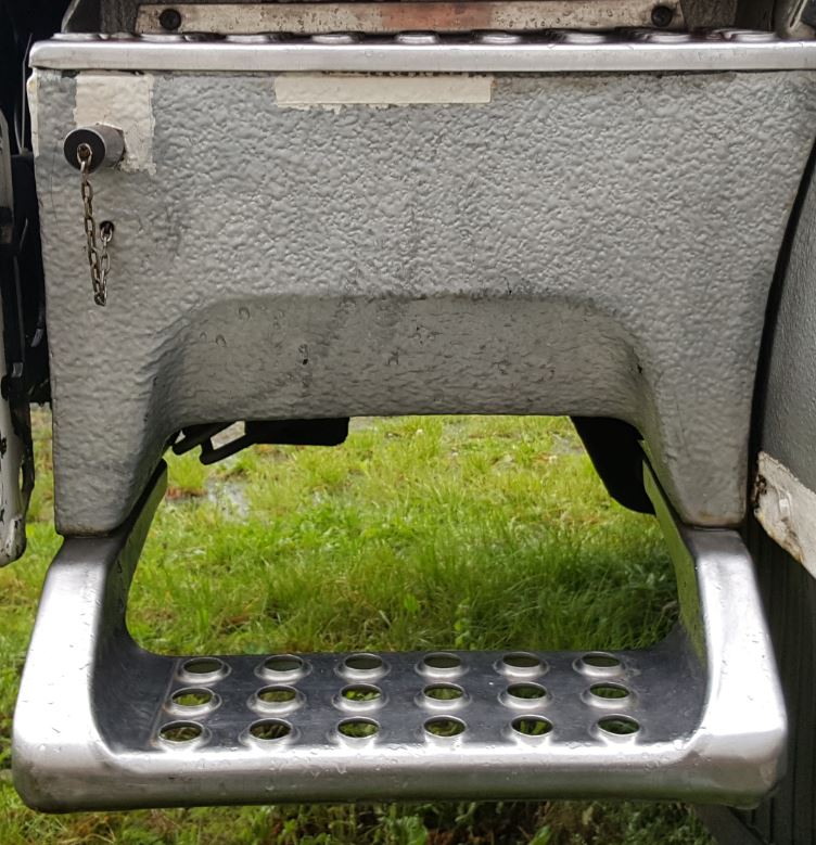

Wir haben die originalen Trittstufen vom KAT am Magirus.
Marcel Kley fertigt die Teile auch in neu und in Edelstahl in Wunschlänge.

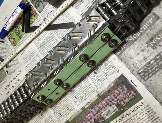

Re: Einstiegsketten
Hallo Markus,
das ganze sieht bei mir so aus.
Habe noch was von dem Material übrig.
Mehr gerne per PN.
Gruß Rene
Mehr gerne per PN.
Gruß Rene

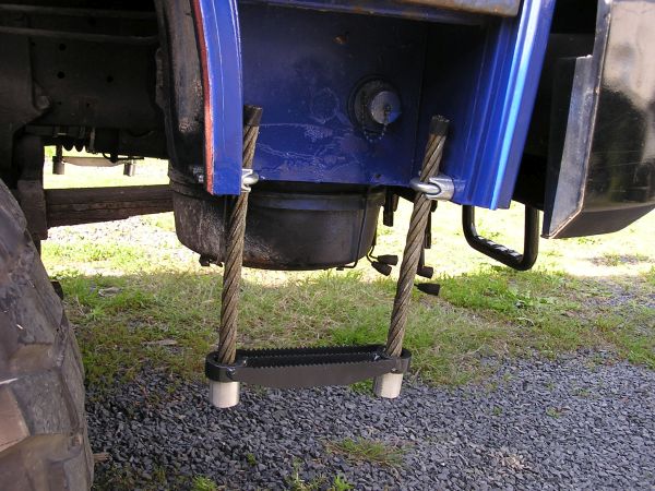

- Wilmaaa
- Beiträge: 20614
Re: Einstiegsketten
Hier mal ein Bild aus der Restaurierungsphase 2005:
- Uwe
- Beiträge: 11662
Re: Einstiegsketten
Wobei ich Stand heute an der Unterkante Karosserie noch eine Stufe aus Aluriffel anbringen würde, die etwas weiter (~7cm) raussteht. Seile kämen dann an die Außenkante dieses Tritts.

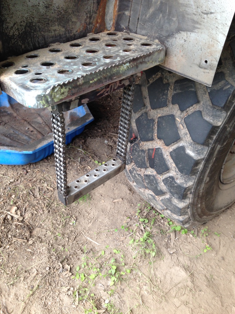

Einstiegsketten
Also ich hab für 1€ (aber 8€ Versand :MAD:) mir 3,4m Duplex Kette auf Ebay geschissen. Den Vorteil in der Kette im Vergleich zum Seil erhoffe ich mir darin, dass diese nicht nach hinten durchschwingen können. Damit bleibt das Schienbein hoffentlich von blauen Flecken befreit ^^
Gesendet von meinem C6603 mit Tapatalk

Man kann auch einfach das Teil von der BW nehmen, das am KAT verbaut ist.
Wir hatten es an der vorderen Stossstange verbaut, um besser die Haube zu öffnen.
