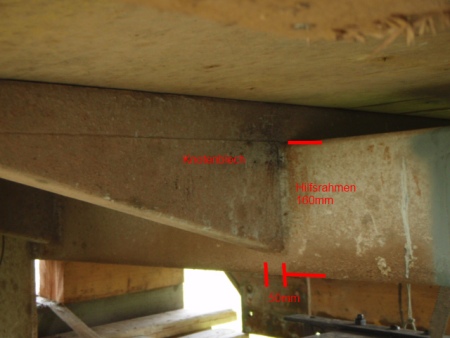

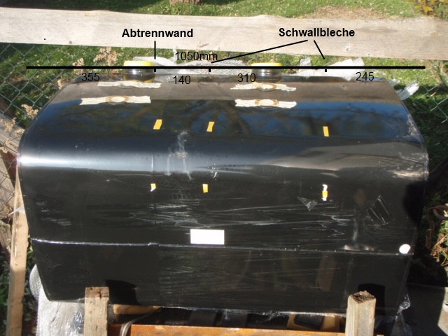

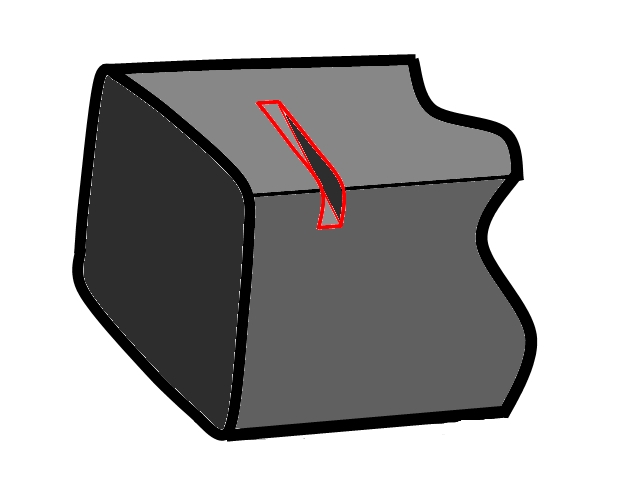

habe da eine leicht abweichende Frage zu den Tanks.
ich habe 2 neue 400L Zweikammer Stahltanks, die ich natürlich so hoch wie möglich montieren möchte. Ein begrenzender Faktor sind da mitunter die Knotenbleche welche vom federgelagerten Hilfsrahmen zu den Kofferbodenquerstreben geschweißt sind.
Darum war meine Idee um die Tanks bei Verwindung vor den Knotenblechen zu schützen und auch höher anbauen zu können, ausnehmungen bei diesen zu machen.
D.H. 7cm breite Streifen an der hinteren oberen Tankkante auszuschneiden und vertiefungen einzuschweißén oder zu kleben.
Zerstört dies die Felstigkeit des Tanks zusehr oder kann man dass vernachlässigen?
Fotos folgen noch!
Danke Oliver

Re: Tankneubau
Hilfsrahmen

Re: Tankneubau
einen Stahltank schweißen und nicht kleben. Vor den Arbeiten mit Wasser füllen, nie einen leeren Tank schweißen.
Mitten in einer Fläche ist eine Ausklinkung überhaupt kein Problem. An den Kanten wird es schon schwieriger, weil diese den Tank in Form halten: Wo auf die die Länge des Tanks sind die Tankhalter verteilt und wo kommt die Ausklinkung hin?
MlG,

Zeichnung ist nicht maßstabsgetreu! so müsste ich ungefähr ausnehmen. wenn ich die Tanks gut Platziere nur 2x pro Tank da dieser nur 1050mml hat. Doch da habe ich durch die Schwallbleche nicht viel Spielraum.
Die Knotenbleche sind jeweils 50mm breit und 450mm abständen. das Problem ist, dass ich den Koffer gerade abgebaut habe und ich eben noch nocht genau weis wo ich die Tanks genau Platziere. Ich muss da noch einiges an Zeugs versetzen, da ich mit den Tanks so weit wie möglich zur VA möchte. mit den Konsolen bin ich mir auch noch nicht sicher.
ich hoffe da bin ich dann nicht schon zu weit weg vom Thema.
würdet ihr links außen oder dierekt bei der Trennwand die linke Konsole setzen? die rechte natürlich am rechtesten Schwallblech.
Vielen Dank
Vielen Dank

Re: Tankneubau
der Tank trägt sich über die Kanten. Stell ihn dir als Gitterträger vor. Du planst eine dieser Kanten zu durchtrennen, das schwächt den Tank deutlich. Das ist nicht zu vergleichen mit einer Trittstufe welche mitten in einer Fläche des Tanks sitzt, dort kann man unbedenklich Dinge einbauen.
Der Tank kann als Biegebalken betrachtet werden wenn man Beulen vernachlässigt (Tankhalter sind lose Auflager). Befindet sich die Ausklinkung an einer Stelle, wo die Kräfte im oberen Gurt sehr viel kleiner sind, als an anderen Stellen (z.B. nah am Ende des Tanks), so kann man das einfach machen. Wo welche Kräfte anliegen, ergibt sich aus der Anordnung der Tankhalter auf die Länge des Tanks. Mehr als zwei Tankhalter zu verwenden, macht die Sache übrigens eher kritischer als besser, weil der Tank steif im Vergleich zu den Tankhaltern ist und daher unklar, auf welchem Halter der Tank überhaupt aufliegt (Das gilt übrigens auch für Auflager von Kofferlagerungen wenn es mehr als drei oder (günstig angeordnet) vier sind).
Liegt die Stelle für die Ausklinkung ungünstig, bleibt einem noch, den Tank an der Stelle zu verstärken. Gegen Zugkräfte ist das recht einfach, z.B. in dem man einen recht langen Flachstahl an den Enden der Ausklinkung mit dem Blech des Tanks verschweißt.(Eventuell Korrosion beachten) Gegen Schubkräfte wird es schwieriger, dann müssten schon sehr dicke Bleche in der Region der Ausklinkung angeschweißt werden, daher würde ich Schub im Obergurt (Obere Kante des Tanks) vermeiden. Schub oben hast du am meisten in der Mitte zwischen den Tankhaltern, der Zug ist am größten direkt über den Tankhaltern und geht zum Rand hin gegen Null.
Für eine genauere Aussage benötigt es eine genauere Zeichnung.
MlG,
P.S: Kleben kommt nicht in Frage (Kannst du sicherstellen, dass das hält? Fehler an Klebestellen sind unsichtbar bis es reißt...) und ist soweit ich weiß für Tanks auch nicht erlaubt (Verbindungen müssen Hitzebeständig sein, Löten ist nur erlaubt in Verbindung mit Nieten).
MlG,

hallo,
danke für die antworten.
das wird mich in ein dilemma bringen. also entweder tiefer gehen und bauchfreiheit einbüßen oder weiter weg vom rahmen und den hebel vergrößern oder den tank schwächen...
den tank dreipunkt lagern wird dem ganzen wohl auch nicht abhelfen?!
werde dann wenns brandaktuell wird noch mal genaue zeichnungen machen.
vielen dank

ruhig, wahrscheinlich genügt es einen Flachstahl von außen auf den Tank zu schweißen. Zeichnung.
