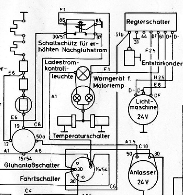

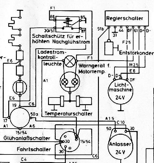

in der "Stop"-Anzeige befinden sich zwei Glühlampen. Diese sind so mit der Ladekontrolleuchte verschaltet, dass sie bei stehendem Motor (Ladekontrolleuchte leuchtet) in Reihe geschaltet Strom bekommen und dann mit halber Helligekit leuchten. Das dient der Funktionskontrolle der "Stop"-Anzeige: "Halbe Helligkeit bei stehendem Motor" = "beide Lampen sind heil" = "Stop"-Anzeige funktioniert. Wenn der Motor läuft (Ladekontrolleuchte aus), verlöschen die beiden Glühlampen in der "Stop"-Anzeige".
Bei Übertemperatur schaltet der Temperaturschalter beide Glühlampen in der "Stop"-Anzeige parallel, so dass sie beide mit voller Helligkeit leuchten. Das ist dann das eigentliche Alarmsignal, bei dem man den Motor stillsetzen sollte.
Insofern solltest Du den Fehler erst mal nur im Umfeld der Ladekontrolle suchen; vermutlich ist der Kollektor der Lima verölt und sie erzeugt keinen Strom mehr. Wenn das repariert ist, dürfte auch die "Stop"-Anzeige wieder normal funktionieren und sollte bei laufendem Motor verlöschen.
Marc

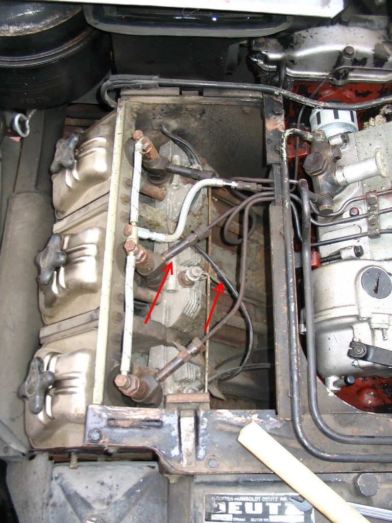

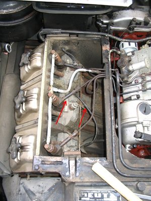

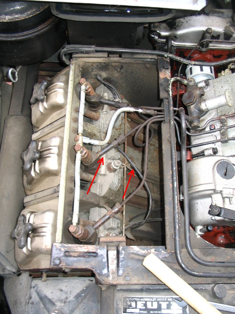

Vorher = vor dem Lichtmaschine zerlegen:
Es sind für die beiden Stop-Lampen im Zylinderkopf Schalter eingebaut, im Original jeweils am mittleren Zylinder der rechten und der linken Bank. Dazu die "Blechhaube" mit dem Deutz-Aufdruck runter nehmen. Auf beiliegendem Foto hab ich den Sensor und sein Kabel markiert.
Die Schalter schalten gegen Masse. Wenn das Kabel "dumm" rum liegt, also den Block berührt, wird es schalten. Das führt auch dazu, dass die Ladekontrolle aufleuchtet, siehe Schaltplan.
Grüße Udo
Grüße Udo
