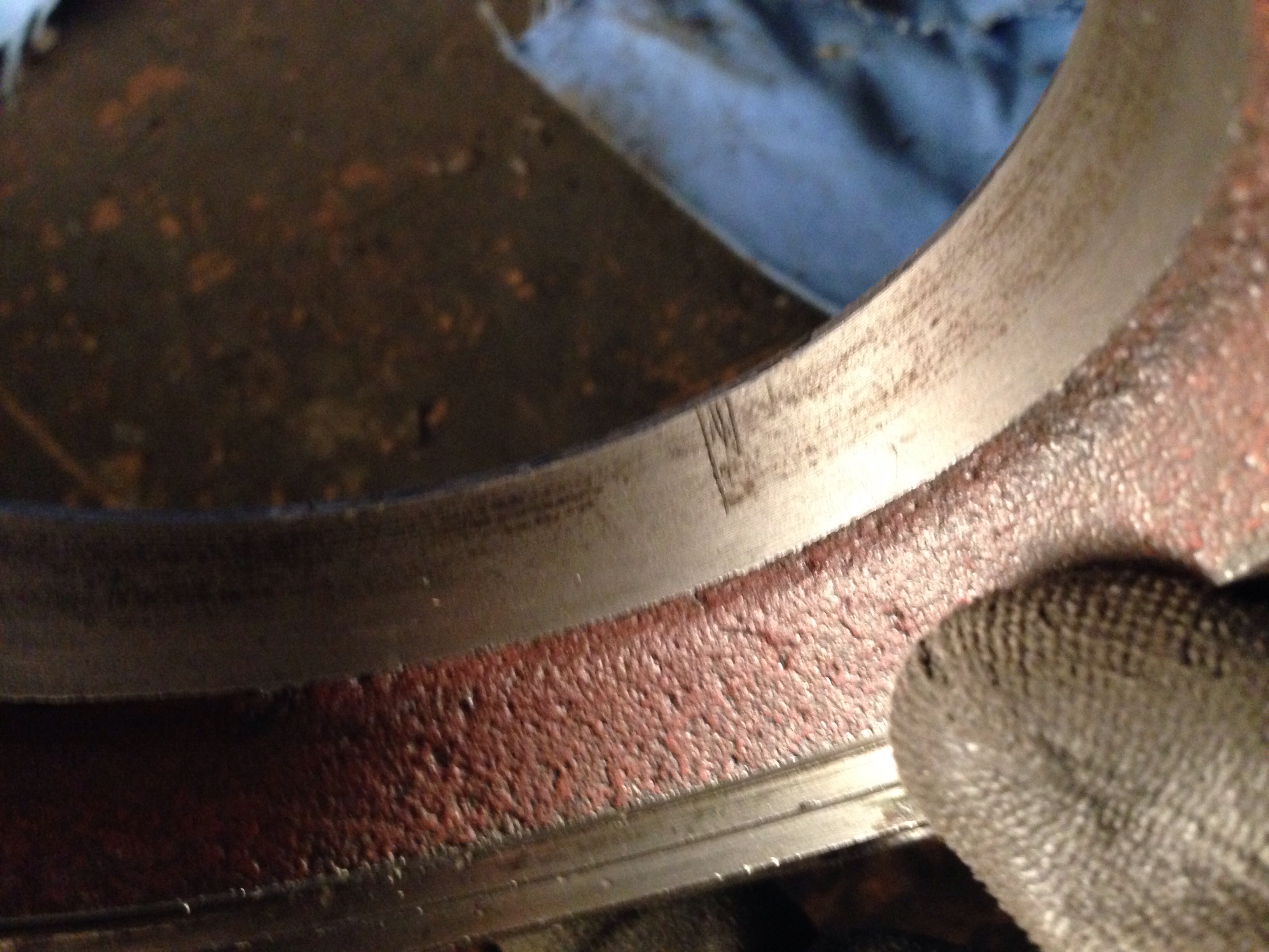

Bernhard G. hat geschrieben: Bevor Du neue einbaust: schau Dir die Dichtfläche genau an. Wenn die eingelaufen, riefig oder rostnarbig ist, wird der neue Simmerring nicht lange halten.
Schau mal, Bernhard.
Ist der kleine Kratzer auf der Dichtfläche hier schon problematisch?

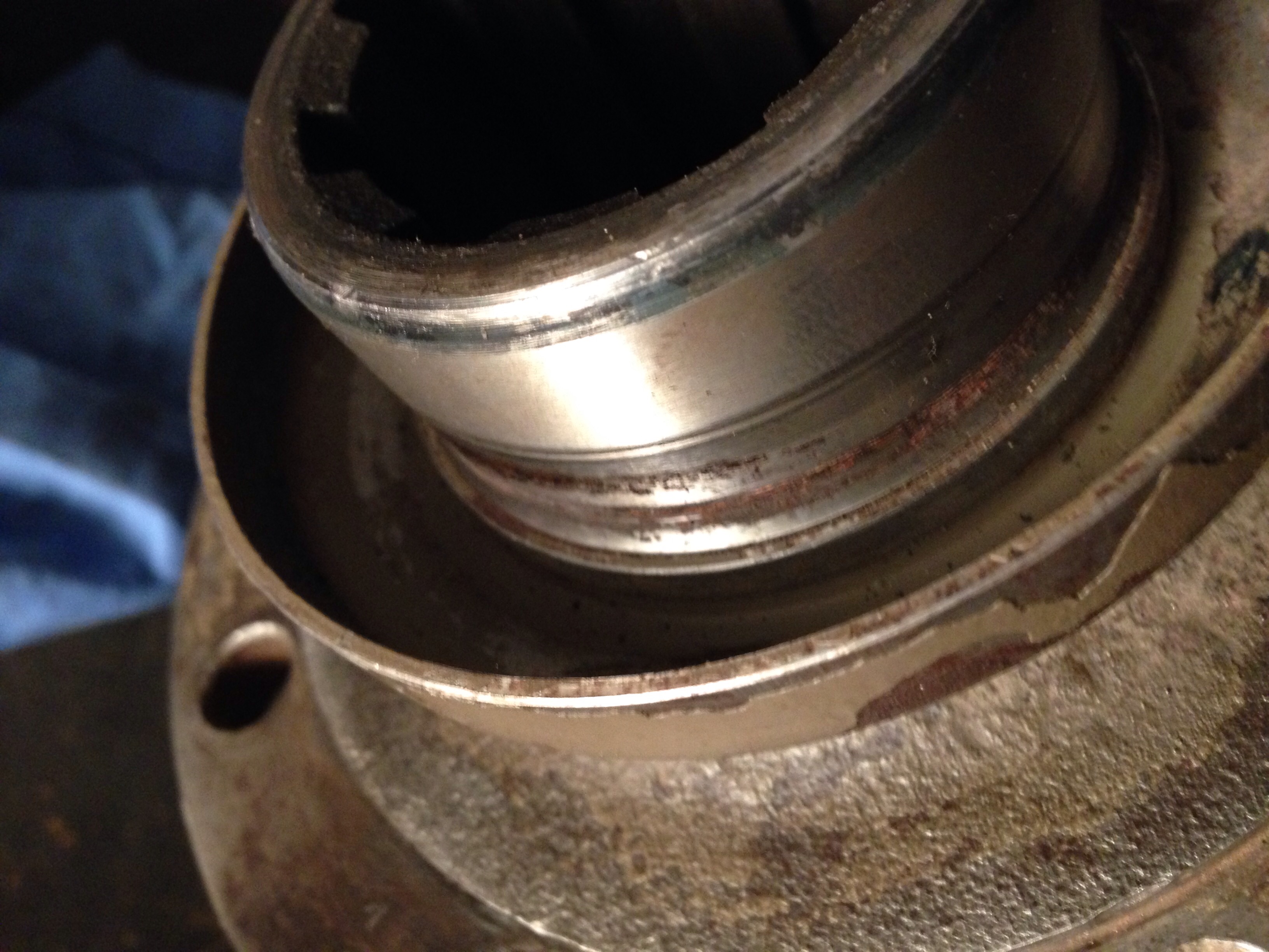

Und hier...

#19 Beitrag von Bernhard G. » 2016-11-26 19:49:56
Die Kratzer im Sitz des Simmerrings sind unkritisch. Wenn Du einen außen gummierten nimmt oder einen mit Metallaußenring mit Dichtmasse oder Dichtlack einsetzt, wird das dicht. Die Dichtfläche des Getriebeflansches sieht, soweit man das auf dem Photo beurteilen kann, auch gut aus. Mußt halt mit dem Finger fühlen, ob da Unebenheiten sind. Auf dem Photo siehts die Laufspur nur wie ein Schatten aus. Wichtig ist aber, wo die Dichtlippe den neuen Simmerrings läuft. Wenn die weiter nach außen wandert, kommst Du eventuell in den rostigen Bereich rein. Das wäre schlecht.
Wenn ich mir den Flansch so anschaue, weiß ich nicht, warum die damals einen Simmerring mit Drall verwendet haben.

#20 Beitrag von Lowen » 2016-11-26 21:24:53
Danke das ging aber schnell :)
Ach ich dachte der Simmering saß auf dem rostigen Part, das schau ich morgen nochmal.
Ich habe jetzt bereits 3 mutmaßlich baugleiche Simmeringe bestellt, macht mit Versand 45€.
Die sind dann also wieder mit Drall.
Wozu ist der Drall denn da? Müsste die Fläche des Flansches konisch zulaufen?

#21 Beitrag von Bernhard G. » 2016-11-27 12:40:19
Zum Thema Drall schreibt SKF:
SKF Dichtungen mit herkömmlicher zugfederbelasteter Dichtlippe erfüllen allgemeine Anforderungen, da sie auch bei extremen Betriebsbedingungen eine effektive Abdichtung gewährleisten. Zur Verstärkung der Dichtwirkung sind einige der SKF Radial-Wellendichtringe mit hydrodynamischen Dichthilfen an der Dichtlippe versehen. Diese sind, von der Bodenseite aus gesehen, entweder mit einem Rechtsdrall für die Drehrichtung der Welle im Uhrzeigersinn oder mit Linksdrall für die Drehrichtung der Welle im Gegenuhrzeigersinn ausgebildet.
Spur der Dichtlippe: der rostige Teil liegt vermutlich außen, daher ist er rostig - wäre sehr schlecht, wenn der WDR da laufen würde. Bei WDRs mit Staubschutzlippe hat man zwei Laufspuren. Könnte mit dem Photo zusammenpassen und sieht m.E. ok aus.
Lowen

#22 Beitrag von Lowen » 2016-12-11 0:50:47
Bernhard G. hat geschrieben: wäre sehr schlecht, wenn der WDR da laufen würde...
also, wenn ich es richtig gecheckt habe, sitzt der Simmerin tatsächlich auf dem rostigen Bereich.
Spricht was dagegen, die Flansche von meinem Schweizer VTG an das Österreicher zu setzen, oder sind die abgestimmt und es wird undicht oder eiern?

Re: VTG Steyr680 austauschen CH/AT
#23 Beitrag von 680GL » 2016-12-11 9:07:46
Guten Morgen Volker,

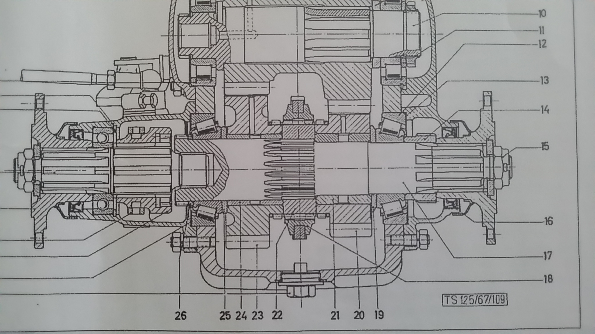

laut Zeichnung sollte der WDR eigentlich weiter innen laufen.
Vergleiche einfach die Abmessungen der österreichischen und schweizer Flansche, denke die sind gleich, wichtig ist die Verzahnung und die Länge zwischen der Fläche wo die Scheibe unter der Mutter liegt und der Fläche die in das Getriebe hinein geht, denn über diesen Abstand wird das bzw. die Lager gespannt.
LG Stefan

Der Simmering läuft übrigens auf dem rostigen Bereich. Ich habe von Bernhard ja den Tipp mit den "Speedy Sleeves" zum drüber ziehen, aber ich schau demnächst mal in meinem Schweizer nach, wie da der Flansch von innen ausschaut.
