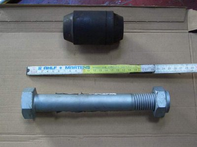

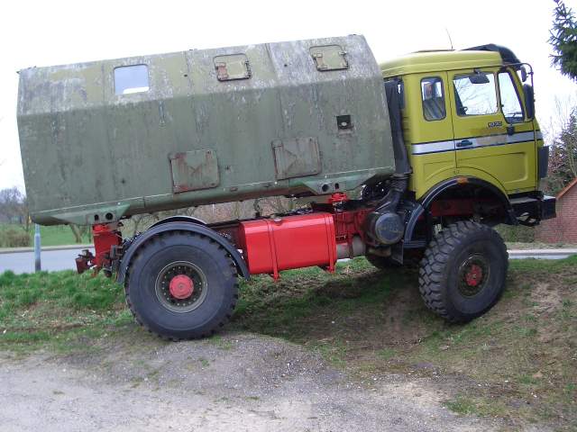

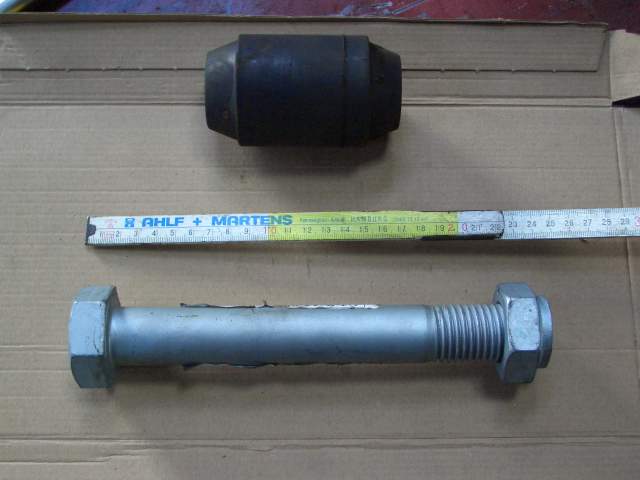

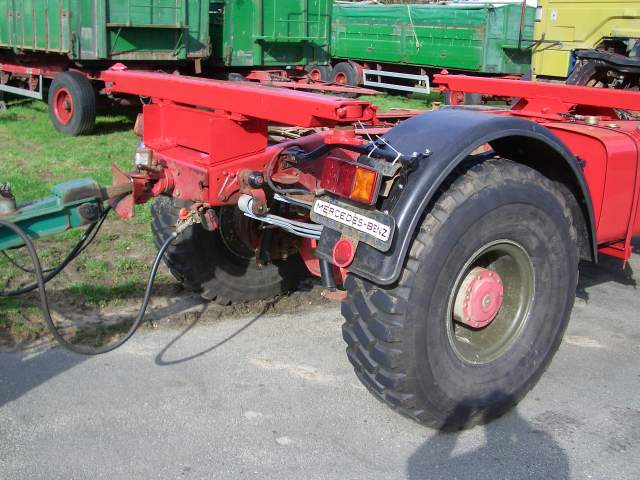

auf den folgenden Bildern kann man sehen wie ich soetwas vor 12 Jahren mal realisiert habe.
Es handelt sich dabei um:
MB 1935 AS Radstand 3500 mm
BDF-Traversen vom Lkw-Schlachter
1 Zuggabelbolzen (inkl. Gummi-Metallbuchse) von Schmitz-Cargobull
Munter bleiben
Cord

... das ist aber ein LAK 2, oder? :joke:
Aber zurück zu den Fragen:
Drehpunkt soll in Höhe Oberkante Hauptrahmen sein, Drehlager vorn, Festlager hinten möglichst genau über der Hinterachse.

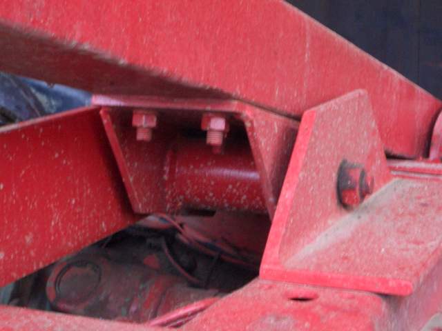

Zu den Bildern noch eine Anmerkung/Frage. Auf dem letzten Bild sieht es so aus, als wenn das Festlager in den Obergurt geschraubt wäre. Nach meinen Infos darf man bis auf gaaaaanz wenige Ausnahmen nicht in Ober-/Untergurt des Rahmenlängsträgers bohren.
Gruß, Marcel

War das Mal ein Küchenkoffer?
Gruß, Marcel
Wenn das die vorhandenen Bohrungen am Schlussquerträger (also keine zusätzlichen) sind, dann ist das lt. Aufbaurichtline (1977) in Ordnung.
MB Aufbaurichtline (1977), Seite 45 hat geschrieben:Für die Langsfixierung des Montagerahmens Schrauben am Ende der Rahmenlängstrager
vorsehen. Dafür die vorhandenen Befestlgungsbohrungen des Schlußquerträ-
gers verwenden. In die freibleibenden Schraubenbohrungen am Schlußquertrager
Schrauben einsetzen. Zur seitlichen Fixierung Fuhrungsplatten am Montagerahmen
anschweißen (Bild 36)

@Marcus:
Ja, das war mal ein Küchenkoffer.
@Marcel:
Die Antwort zu den (vorhandenen) Löchern im Obergurt hat Victor schon gegeben.
@victor
Die Blattfederbolzen gehen auch.
Meine Variante ist die modernere wartungsfreie Lösung, die zudem noch etwas Spiel (weil eben Gummi) in der Lagerung zuläßt.
Wobei dieses Spiel bei einer Aufbaubefestigung über Containerlocks wohl auch von diesen aufgefangen wird.

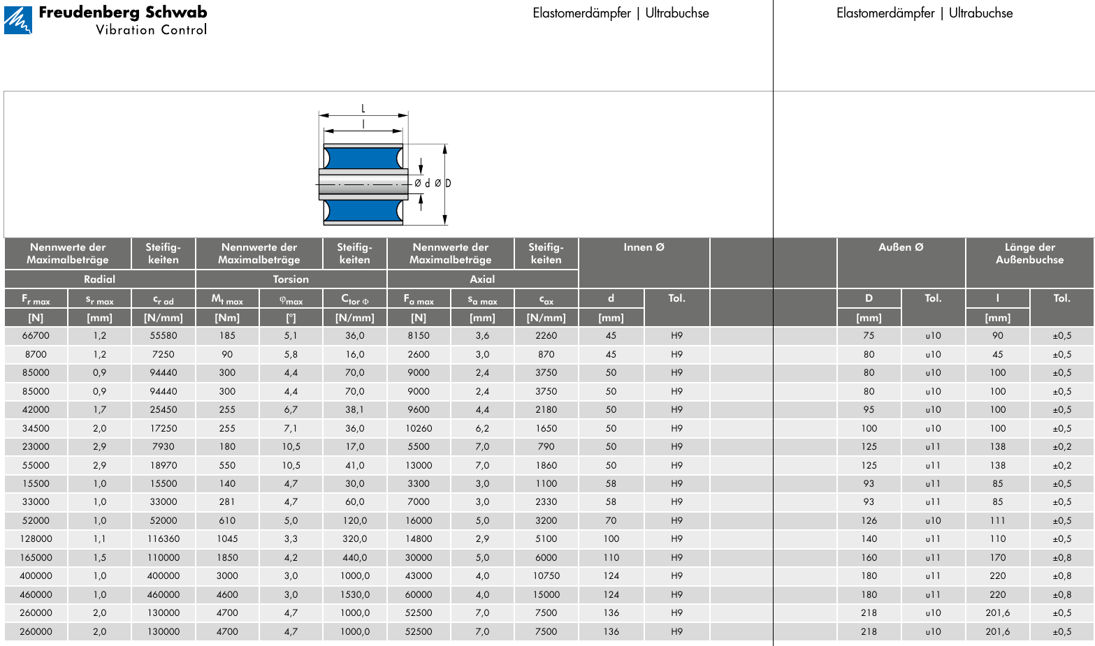

Ich bin gerade gedanklich mal wieder bei meiner Lagerung und überlege zwischen Stahl/Stahl und einer "Ultrabuchse" hin und her.
Um da weiterzukommen bräuchte ich mal eine Abschätzung der Kräfte, die auf die Wippe wirken. Daher:
  • Wie viel wird ein ausgebauter LAK (1) wohl wiegen?
  • Was für Beschleunigungen / Sicherheitsfaktoren sind im Gelände bzw. auf Piste zu erwarten?
Extrembeispiel:
3,5t gesamt (Werksangabe geländefähiges Marschgewicht) --> 1,75t bei der Wippe.
Stöße von 2g (realistisch?) --> 3x17,5kN = 52,5kN
Daraus folgt eine "Ultrabuchse" mit 125mm Außendurchmesser und 50mm Innendurchmesser, sowie einer Länge von 195mm. (Fmax = 55kN)
Ein Screenshot aus dem Freudenberg Katalog dazu:
Das ist ganz schön groß und ganz schön teuer...
Vorteilhaft ist natürlich, dass der Gummi 10,5° Verdrehung aushält. D.h. ich könnte die Buchsen fest mit dem Bolzen und Lager verbinden und hab gleich einen Schwingungsdämpfer (wg. Aufschaukeln auf Autobahn).
Könntet ihr meine theorethischen Unterlegungen vllt. mit etwas praktischer Erfahrung unterfüttern? :-)

Der Stoßfaktor von 2 ist okay (vgl. Nutzfahrzeugtechnik v. Hoepke - Schwieriges Gelände: 1,6 - 2,4), wird aber eher für die Dauerfestigkeit herangezogen. Die max. Querkraft der Ultrabuchsen ist wahrscheinlich als (quasi-)statische Last zu verstehen.
Ergo: Bei meinen obigen Annahmen wird meine Buchse wahrscheinlich stark überdimensioniert.

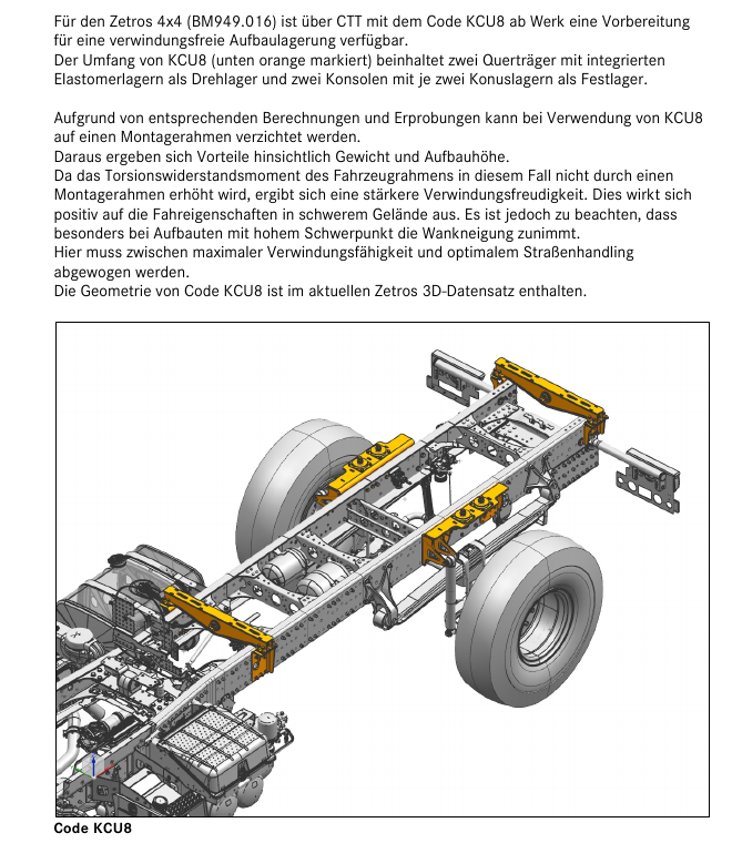

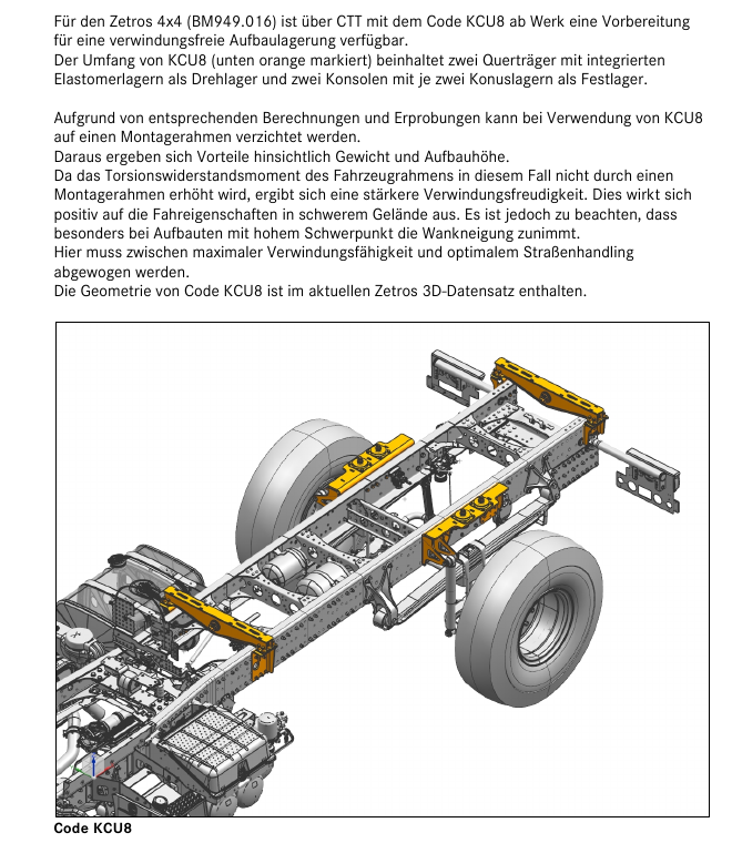

Abhilfe schafft die ABR des Zetros, bei der für Dreipunktlagerung und 8t Nutzlast eine wesentlich kleinere Buchse empfohlen wird. Nur gibt es die entsprechende Buchse (Ultrabuchse A000 988 97 10) nicht im Freudenberg Katalog. Mal schauen, was ein Anruf beim Lieferanten ergibt...
EDIT: Das ist eine Mercedesnummer und das gute Stück soll 92,63€ kosten.
Nur fehlt mir jetzt die Angabe, wie weit die Buchse verdreht werden darf (also Innenteil mit Querträger verschraubt!). Beim Zetros/Unimog ist's eben eine doppelte Dreipunktlagerung mit 80mm Freiraum/ 8° Verdrehwinkel. Schafft die Buchse auch geschätzte 10° bei 150mm bei einer einfachen Dreipunktlagerung (Daten die hier im Forum herumgeistern und nicht zwangsläufig für mein Modell korrekt sind)?
Klar, notfalls ersetze ich die Schraube durch einen formschlüssigen Bolzen und schraube nicht fest. Aber dann geht ja die Dämpfung durch die Gummielemente in Drehrichtung verloren....

victor hat geschrieben:Abhilfe schafft die ABR des Zetros, bei der für Dreipunktlagerung und 8t Nutzlast eine wesentlich kleinere Buchse empfohlen wird. Nur gibt es die entsprechende Buchse (Ultrabuchse A000 988 97 10) nicht im Freudenberg Katalog. Mal schauen, was ein Anruf beim Lieferanten ergibt...
Die Zetros-Buchse A 000 988 97 10 stammt von Freudenberg und hat dort die Nummer 0118 002 (eventuell 0118 002 102).

Danke Pirx! Die Buchse ist natürlich noch lieferbar und kostet knapp 90 Euro.
Jetzt wäre es noch eine Überlegung die Konuslager vom Zetros für das Festlager zu verwenden. Mag mir da mal jemand eine Teilenummer raussuchen, damit ich einen Preis anfragen kann (siehe Bild)?
Beiträge: 16940
Re: Dreipunktlagerung (Wippe) bei Mercedes 1019/1017 und LAK
#16 Beitrag von Pirx » 2017-03-21 17:12:57
victor hat geschrieben:Danke Pirx! Die Buchse ist natürlich noch lieferbar und kostet knapp 90 Euro.
Hallo Victor!
Du bist das vierte Forenmitglied, das mich per PN oder im Forum auf diese Lagerung anspricht und um Teilenummern bittet. Um es ganz klar zu sagen: Teile dieser Lagerung sind über Mercedes-Benz nicht zu bekommen, es stehen auch keine Daten oder Zeichnungen zur Verfügung.
Die Lagerung wird von dem Daimler-Tochterunternehmen CTT in Molsheim beigesteuert, ist aber wie gesagt in den Mercedes-Benz-Systemen nicht zu finden.

Mal ganz kurz OT. Die Lagerung vom Zetros sieht genau so aus wie meine Kofferlagerung vom W50. Vorn hinten Wippe und über den Rädern fest...

hi, das ist die sogenannte Rautenlagerung, praktisch ne doppelte Dreipunktlagerung
