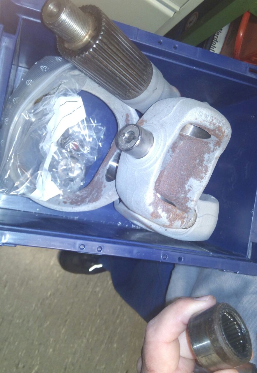

nachdem eine Gelenkwelle vorne total ausgeschlagen ist (und ich gottseidank noch eine 2. hatte) habe ich mir die defekte zum Projekt gemacht und auch schon zerlegt - und dazu noch ein paar Fragen in die Gemeinde:
- Hat schonmal jemand die Lager getauscht?
- Wo bekomme ich die 8 passenden Nadellager? (aussen 38mm, Höhe 22,6mm, innen auf 25,4mm)
- Gibt es das Nadellager mit Passring? D.h. ich drehe den Zapfen passend auf den Passring, der dürfte aber nicht zu dick sein. Die Zapfen sehen leider nicht mehr gut aus und müssen bearbeitet werden.
- Gibt es das Lager ggf. mit größeren Nadeln? Dann müsste ich nur den Zapfen entsprechend abdrehen, der wär aber nicht so schön hart...
Anbei noch ein paar Fotos:
Danke für nette Antworten.

Vergiss es , wenn die Zapfen durch abdrehen aufgearbeitet werden fehlt nicht nur die Härte sondern auch Querschnitt.
die Lager müsste es auch auf normalen Gelenkkreuzen geben. Ein solches kannst du kaufen, es hat dann gleich vier Lager. Einzeln gibt es die m.W. nicht.
Es gibt Innenringe für Nadellager aus dem Normprogramm, aber da die eine gewisse Wandstärke haben müssen, wird dabei der Zapfen des Kreuzes zu dünn, ich sehe da die Gefahr, dass der dann bei Überlast bricht. Die Wellen sind bei Geländefahrt hoch belastet.
Eine Idee: Hast du dir schon mal Gleitlager angeschaut (z.B. "DU-Buchsen") Die müssten das auch können, bauen aber dünner, sodass du den Zapfen nicht unnötig dünner drehen musst.

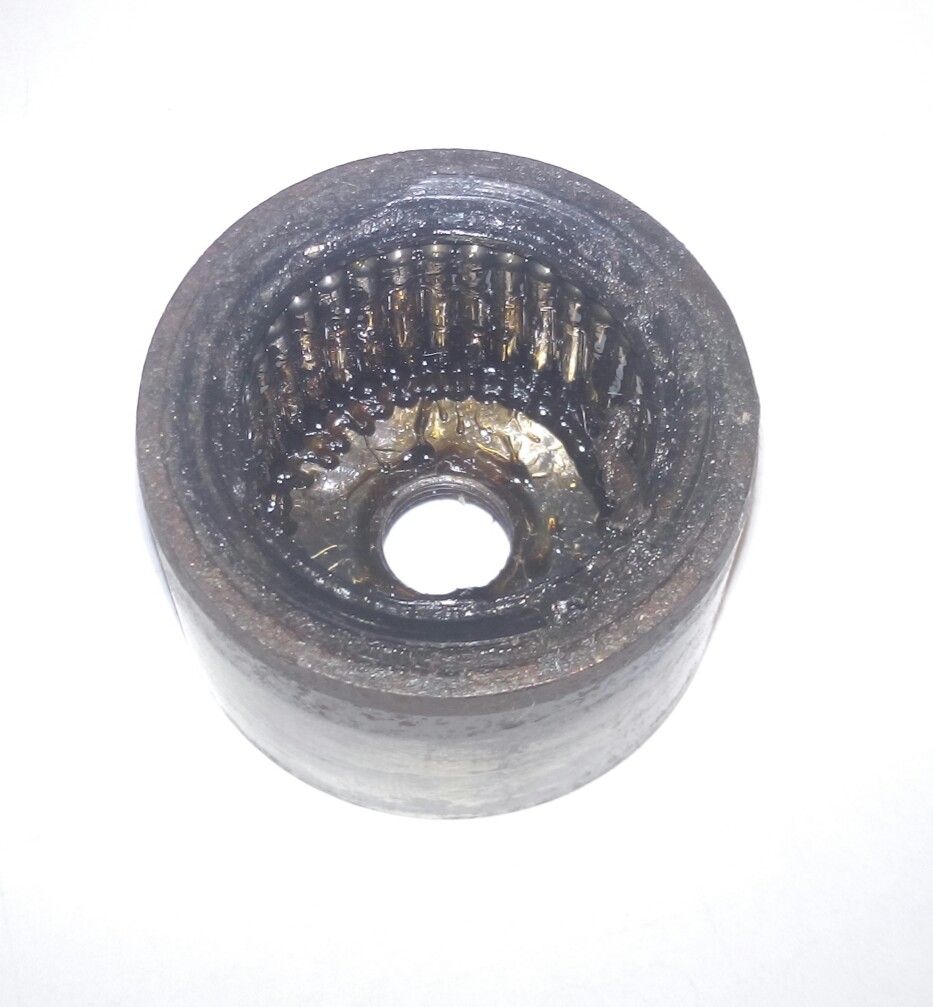

Danke für die Rückmeldung, die Gleitlager sehe ich mir an. Abgebildet ist das schönste Lager, der Rest ist Pulver...
