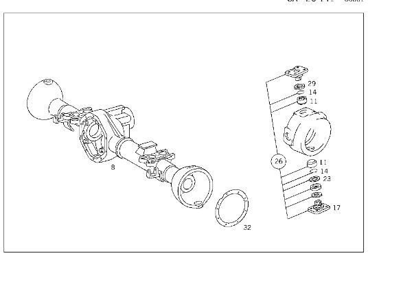

Bei der Durchsicht habe ich bereits beim Kauf festgestellt, dass an der rechten Vorderachse ein ÖL-Fettgemisch austritt. Es tritt zwischen Kugel und Pfanne (auch wenn es nicht fachmännisch bezeichnet ist) aus. Die Kugel hat in der Pfanne ein Spiel von ca. 2mm. Dies lässt sich, so sehe ich das über die Distanzscheiben Pos. 29 ausgleichen. Mittlerweilen tritt dieses Öl-Fettgemisch auch zur Freilaufnabe aus (aber nur leicht als Spritzer und nur nach einer Vollbremsung so glaube ich)
Wenn ich mit die anhängende Explusionszeichnung so ansehe, gibt es mit der Pos. 32 auch eine Dichtung.
Meine geplante Vorgehensweise:
Ausbau Pos. 26 und neue Distanzscheiben mit entsprechender Wandstärke einsetzen.
Meine Fragen dazu:
- muss ich zum Wechseln das komplette Rad abbauen incl. Bremse oder genügt es wenn ich Pos. 26 ausbaue. Diese Frage ist in Zusammenhang mit der folgenden Frage zu sehen
-Sollte ich nicht besser die Dichtung Pos.32 auch gleich wechseln?

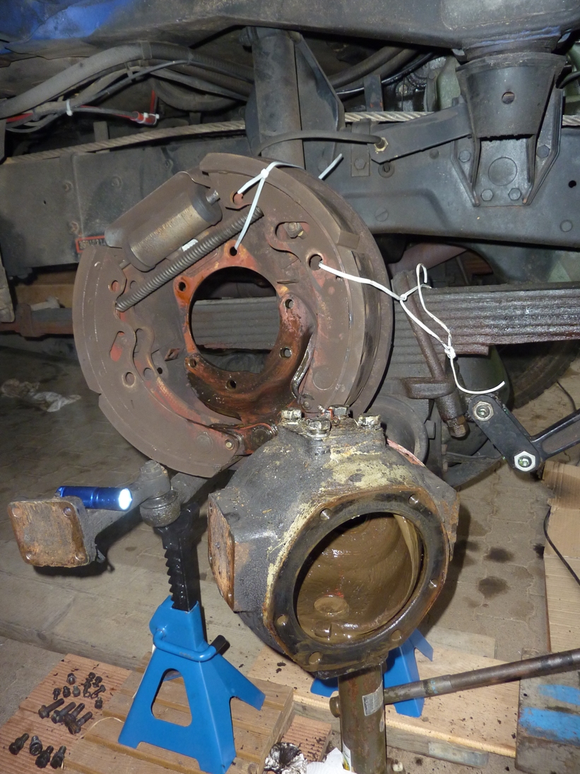

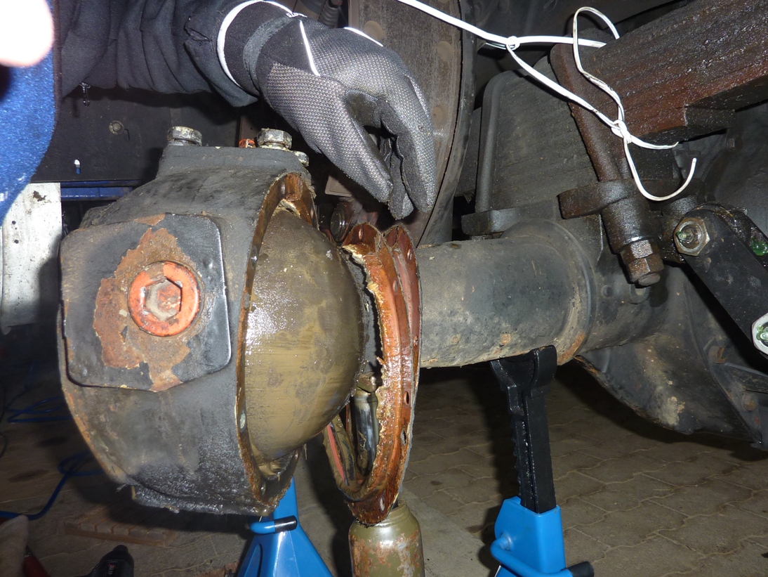

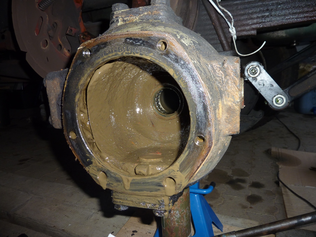

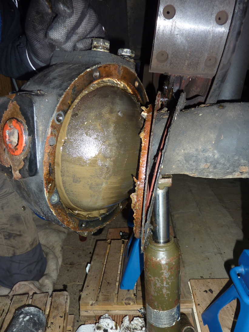

Hier mal ein paar Bilder von unserer Vorderachse. Wir hatten damals gerade 40000km auf dem Tacho. ich konnte es auch nicht glauben, aber die Zeit nagt halt an unseren Schätzchen.
Karsten

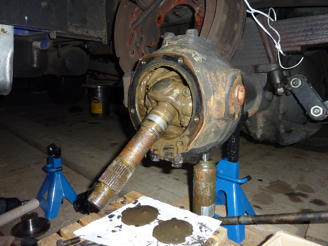

Nach dem demontieren des Dichtrings am Achsgehäuse
Hier an der Kugeldichtung kam die Schmiere raus
Die Antriebswelle ist draußen

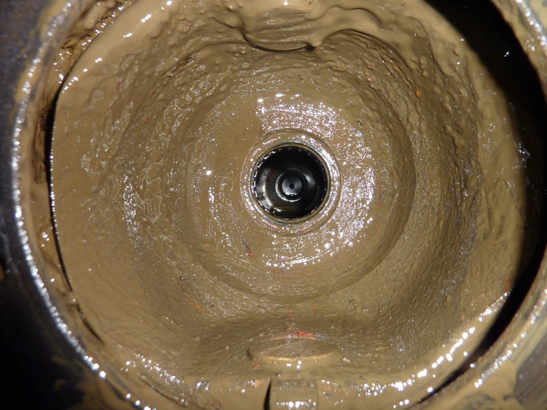

So sieht das Achsgehäuse von innen aus und man sieht den Simmerring

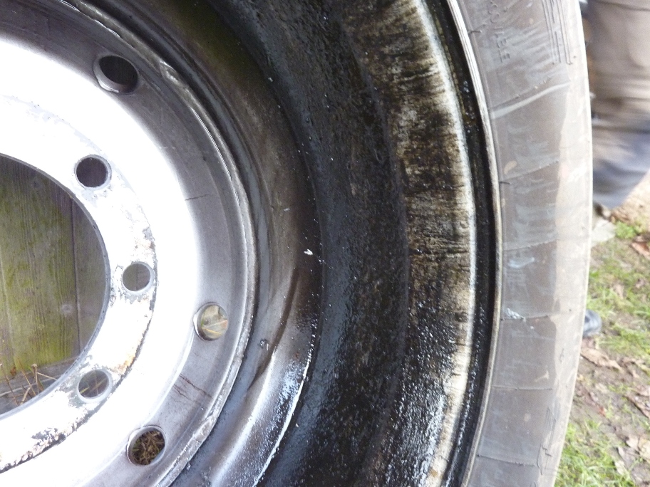

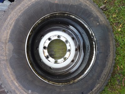

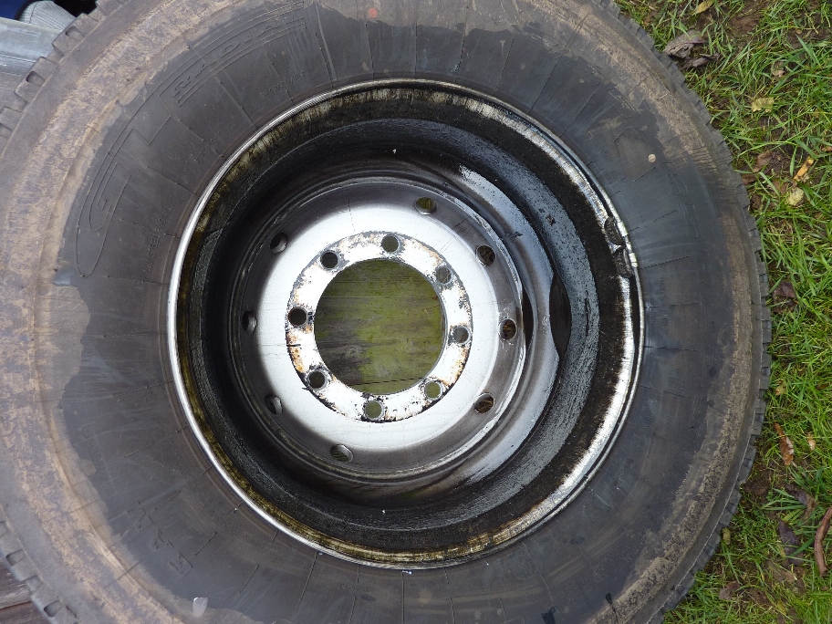

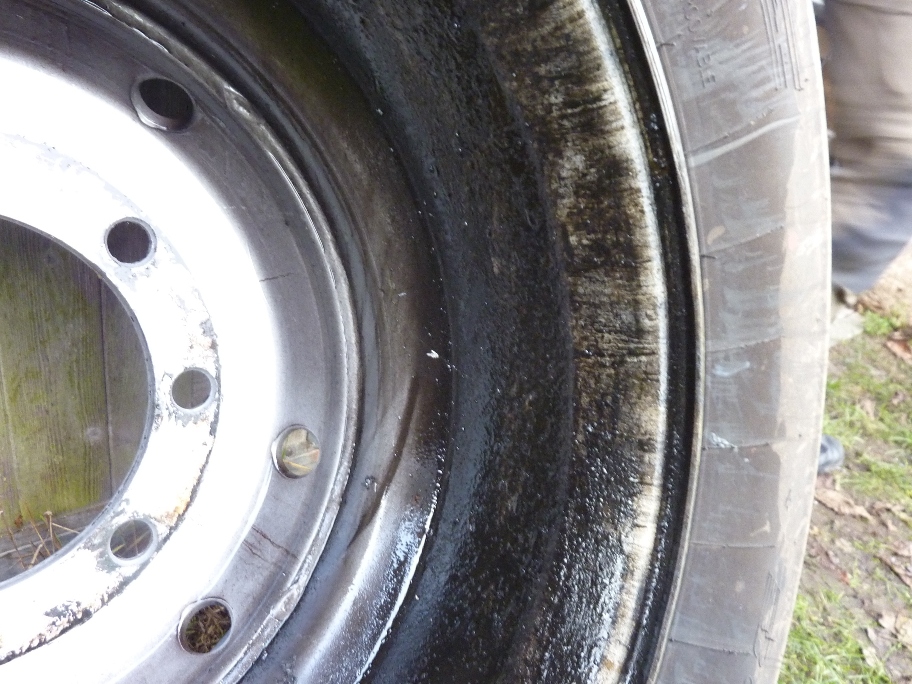

So sah die Felge von innen aus...
....total Fettverschmiert
1017a_verliebt
Beiträge: 40
Registriert: 2016-07-21 12:28:14
Re: Mercedes 1017A Achsschenkel
#7 Beitrag von 1017a_verliebt » 2016-08-22 15:12:44

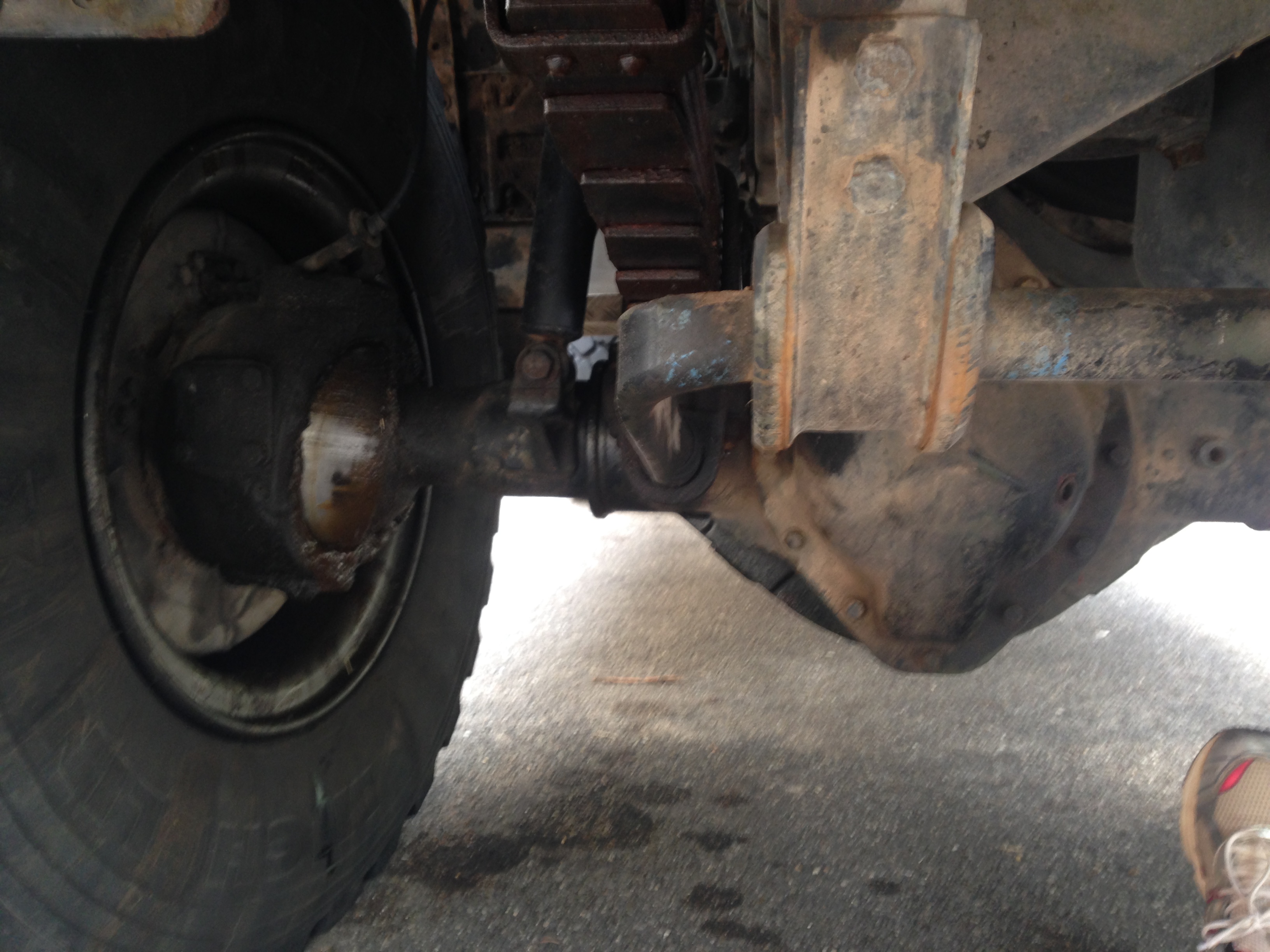

Hi Karsten,
Vielen vielen Dank für die Bilder... Mir fällt dann doch ein Stein vom Herzen... Wenn ich mir die Bilder so ansehe... Das ist es nicht... So sieht es bei mir nicht aus..

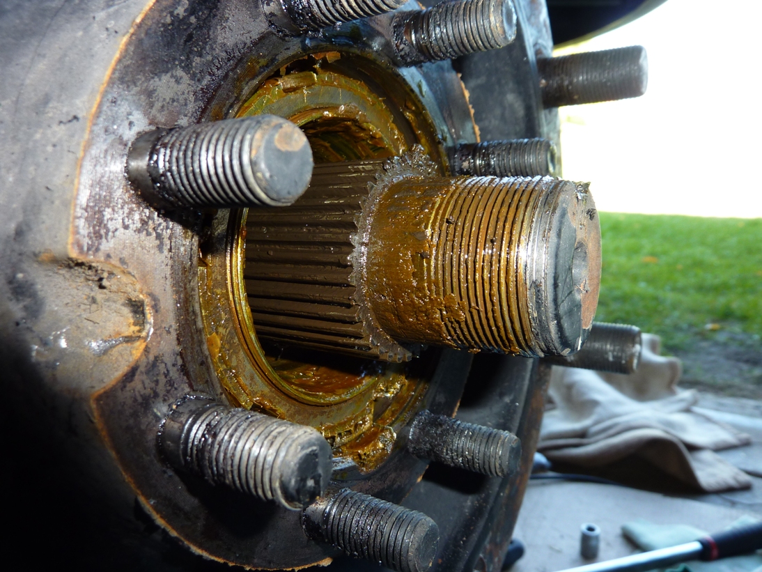

Bei mir sieht es so aus:
Und das deckt sich eher mit diesem Beitrag:
http://www.allrad-lkw-gemeinschaft.de/p ... chtbeilage
Ich mach am we noch die Geruchsprobe um Gewissheit zu haben.
Gruß Alex

Bei einem sehr kaputten Dichtring verändert sich auch das Achsöl.
Mag man nicht glauben, dass es in die umgekehrte Richtung auch geht.
Habe es aber selbst gesehen- das Öl war wie Schlamm.
Vllt mal nen Schluck ablassen oder rauslöffeln um sich die Qualität anzuschauen.
1017a_verliebt
Beiträge: 40
#9 Beitrag von 1017a_verliebt » 2017-01-04 22:07:53
Hallo Leute,
Es hat zwar etwas länger gedauert, aber heute wurde die Sache angegangen. Und es war...... Die Dichtbeilage und altes Fett, wie hier im Forum schon mal beschrieben..... Alles gewechselt... Fett neu, Dichtringe neu....
Zum Glück haben wir unsere nächste Reise nicht mit dem austretenden Fett angetreten. Denn siehe da 3 von 4 Bremszylindern undicht. Hätten wir nie bemerkt, erst wenn es zu spät ist und wir irgendwo stehen....
Alles richtig gemacht. :angel: :angel:
Gruß Mulze
