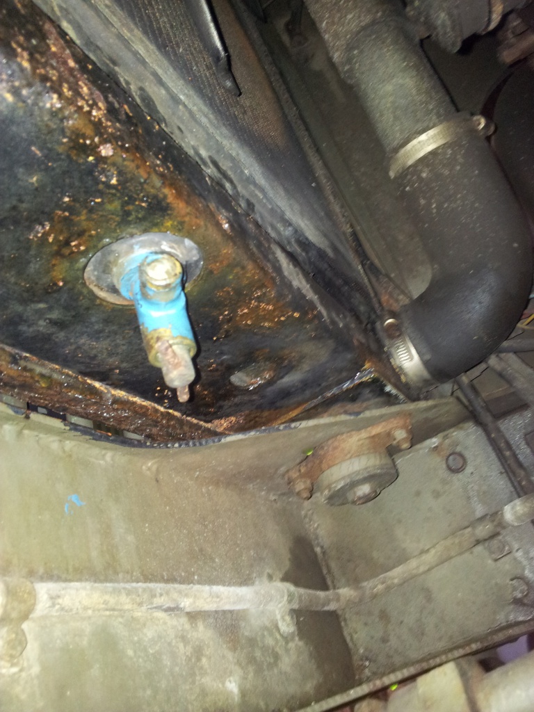

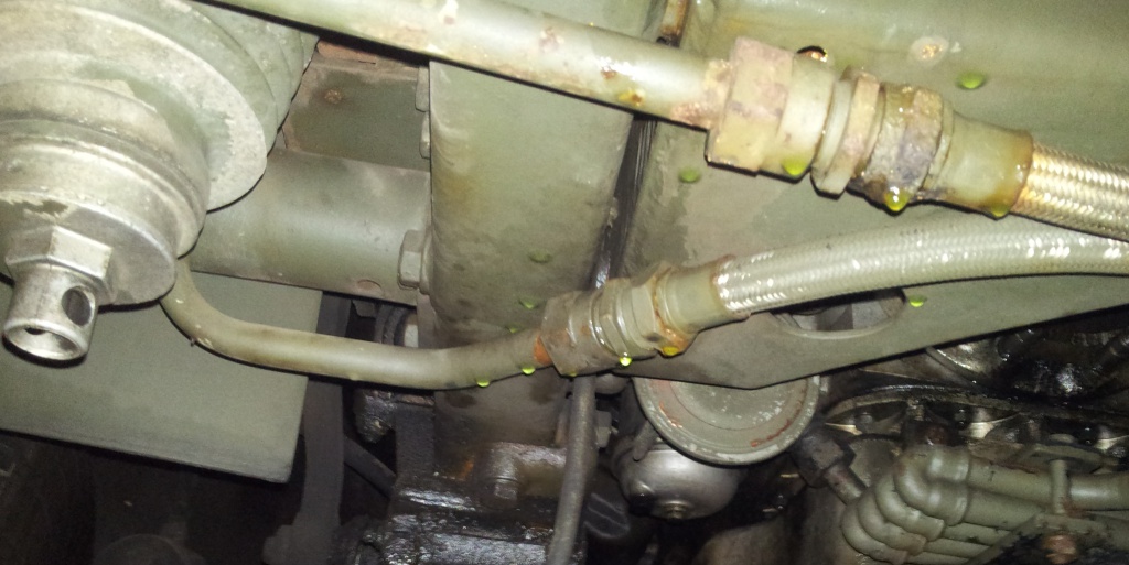

im Juni hat mein Saurer 2DM TÜV bekommen, allerdings fiel mir da schon auf, dass er unterhalb des Kühlers Wasser verliert. Nach manchen Fahrten hingen zahrleiche gelbgrüne Tropfen unten dran. Der Werkstattmann meines Vertrauens meinte, dass der Kühler noch zu löten sei und er jemanden in Dortmund wüsste der das tun könnte. In dem Zug könnte er dann auch die rostige untere Schiene (C-Profil), in der der Kühler steht, neu machen.
Nun schafft er das aber zeitlich vor meinem Urlaub nicht mehr. Ich habe nun die Wahl, entweder mit meinem inkontinenten LKW und genügend Wasser und Frostschutz loszufahren und zu hoffen, dass es nicht schlimmer wird, oder für den in einer Woche schon anstehenden längeren Urlaub meinen kleinen Ford Tourneo zu nehmen.
Was würdet ihr tun? Klar, kann man so nicht sagen...ich hab mal zwei Bilder gemacht.
Aber trotzdem schon mal danke falls sich jemand Gedanken dazu macht.

Hallo Carsten,
das ist ärgerlich, wenn so etwas kurz vor dem Urlaub passiert. Eine ähnliche Entscheidung hatten wir vor ein paar Wochen zu fällen: zu wenig Kompression auf einem von acht Zylindern. Wir haben in den sauren Apfel gebissen und den Van statt dem GAZ genommen.
Vermutlich hält der Kühler noch durch, wenn der Schaden aber größer wird, dann wird das extrem lästig. Ich würde als bekennendes Weichei versuchen einen Ersatzkühler über das Forum zu leihen oder den Laster zuhause lassen.

Kühlerdichtmittel rein.
Z.B. http://wackchem.com/bars-leaks-liquid
Ist auf jedenfall ein besseres Gefühl als mit tropfendem Kühler oder nem Mondäno zu fahren

Ach nööö, bitte kein Kühlerdicht.
Das ist wie wenn Du einen gebrochenen Arm hast und dir Asperin rein wirftst , aber den Arm nicht behandelst. Macht man ja auch nicht. :blush:
Ein guter Kühlerdienst sollte innerhalb 2Tagen den Kühler fachgerecht und bezahlbar reparieren können.
Einmal den Motor überhitzen kann reichen und die Rep. vom Kühler wäre ein Taschengeld gewesen.
Wenn mein Auto ölt, hau ich auch keine Sägespäne in den Ölhaushalt. :joke:

Ich wuerde das kleine Kühlerdicht vorweg reinkippen und wenn es unterwegs schlimmer wird, Frostschutz raus, mit Wasser durchspülen (hab ich immer genug im Wassertank :D ) und dann das große Kühlerdichtfläschchen reinkippen...
Kühlerdienst wird auf neues Netz rauslaufen und neues Netz muss erst bestellt werden, in 2 Tagen geht das idr. nicht.
Rund 400€ kannste bei der Größe rechnen...

den Kühler aus Monheim einbauen und während des Urlaubs den defekten Kühler beim Kühlerdienst machen lassen wäre jetzt die Option meiner Wahl. :smoking:

Ich würde auch Kühler dicht einfüllen .
Wen man sein Kühlerwasser regelmäßig kontrolliert ist auch die Überhitzung kein Problem .
So wie es da aussieht , würde ich das Kühler dicht nur mitnehmen und Früh und Abend nach den Wasser sehen .
Passieren kann immer was .
P.S. Markus sein Vorschlag hat aber auch was .

solange Du den Überblick über den wirklichen Zustand behältst is Kühlerdicht bestimmt ne gute provisorische Lösung. Also oft kontrollieren! Ich glaube auch nicht dass ein Kühlerreparateur das Teil in 2 Tagen fertig hat...
Falls es Dir Mut macht:
Ich hab schon nen Sattelschlepper (40-tonner mit halbvollem Auflieger hinten dran) 600km weit mit nem richtig großen Loch im Kühler gefahren... Alle 50 km raus und 60l nachkippen... das is unten direkt wieder raus.
Aber ans Ziel ohne Schaden bin ich trotzdem gekommen! :ninja:
Einmal angekommen wurde natürlich sofort der Kühler getauscht...
In diesem Sinne gute Fahrt!

carsten hat geschrieben:Kann man mit dem Kühlerdicht irgendwas anderes kaputtmachen?
unsichere Antwort aus lange verjährter Erfahrung: Mir wurde mal vom Kühlerbauer die Reparatur eines PKW-Kühlers abgelehnt, nachdem da Kühlerdicht dring war, ich hatte aber den Eindruck der hat eher einen Grund gesucht, mir einen neuen Kühler zu verkaufen. Hat er dann nicht, Ersatz kam vom Schrottplatz, war auch nicht in der Größe für einen LKW.
Im Motor sollten keine so knappen Durchlässe sein, dass die Kühlerdichtung da etwas verstopfen sollte, es sei denn, im Motorblock steckt ziemlich viel Schmodder. Dass das gelegentlich vorkommt, hat Diesel-Only erst unlängst bei einer Motorenrevision feststellen dürfen.
Mein Fazit: Ich würde mir das Gebastel mit Kühlerdichtung nur im Notfall unterwegs antun.

Mit Kühlerdicht drin solltest du die Karre regelmäßig, am besten mehrmals die Woche, fahren.
Bei Vatterns seligen W123 230E hat es nach einem Monat stehen bei der ersten Fahrt den Kopf gehimmelt.
Bei meinem ollen Ford Fiasko hat es zwei Jahre nichts gemacht, wurde aber quasi täglich gefahren.
Ich würde den Leihkühler nehmen und das original derweil instand setzen lassen.

Andere Frage: Wurden schon mal die Schlauchanschlüsse geprüft, nicht dass nur ne Schlauchverbindung undicht ist. Oder wurde zuviel Wasser nachgefüllt, dass er bei Wärme durch den Überlauf rausdrückt und dort hängen bleibt?
Gruss Thomas

Kühlerdicht setzt sich überall ab und verschlechtert den Wärmeaustausch. Ich würde das Zeug niemals reinkippen. Als Notreparatur einfach den lecken Teil des Kühlers mit Glasfaserspachtel zuschmieren. Ich hab das mal zu Studentenzeiten bei meinem Renault gemacht. Das hat über ein Jahr gehalten, dann ist die Karre rostbedingt in die Presse gekommen.

Wichtig bei Kühlerdicht ist die Anleitung zu lesen. Es gibt welche, die mit Frostschutz funktionieren für die kleinen Lecks, und welche die ohne Frostschutz funktionieren, für große Leckagen. Da kannste auch n Loch in den Kühler schlagen und bei richtiger Anwendung wird das dicht.
Abdichten tut das mit Luftsauerstoff, dass sich das überall absetzt und die Wärmeübertragung oder ähnliches verhindert, dass es irgendwas verstopft* oder man danach den Kühler nicht mehr überholen kann, ist bei richtiger Anwendung quatsch.
Ich halte allerdings nichts von der Bars Leaks Variante, das Zeug ist mir zu Grob, da hab ich schon zu viel Theater mit gehabt...
* Es gibt Kühlsysteme mit Entlüftungsschläuchen, da muss man nach der Anwendung schauen, dass der Schlauch nicht zu sitzt, denn da wo Wasser / Luft zusammen kommen, hat man Luftsauerstoff, da kann es evtl. etwas verkleben...
Richtig, deshalb repariere ich bei meinem Auto bekannte Schäden vor der Urlaubsfahrt
Geht aber nur, wenn sie rechtzeitig bekannt sind.
Zur Reparatur muss der Kühler ausgelötet werden, die Messinngteile Sandgestrahlt werden, ein Netz bestellt werden, das alles wieder zusammen gelötet werden und schwarz lackiert werden. Sind 4-6h Arbeit. Und jetzt ist Urlaubszeit, das wird mal schwierig...

Nach den Schlauchanschlüssen muss ich nochmal gucken. Ich hab auch zuerst gedacht es wäre der untere am Wasserkasten, hab mal die Schelle etwas fester angezogen, aber es kam immer noch Wasser. Rausnehmen muss ich den Kühler ohnehin, da dieses Profil, in dem er steht schon so rostig ist. Auf diese Roststelle guck ich allerdings auch schon seit Jahren und denke das muss mal neu.
Kann man den Kühler dann so ausgebaut auf Dichtigkeit prüfen?
Und kann man, falls er hin ist und eine Reparatur nicht lohnt, einen Kühler von einem anderen Auto nehmen?

... Alle Löcher zumachen, Gartenschlauch dran und leicht aufdrehen ... Das ist alle was Du zum Prüfen des ausgebauten Kühlers brauchst ... Ist dann deutlich zu sehen wo der pisst ...
... Kühler aus einem anderen Fahrzeug geht sicher ... Er muss halt von den Leistungsdaten her passen und bezüglich Einbau ubd Anschlüssen angepasst werden ... Das würde ich nur machen, wenn ein gebrauchte originer nicht hergeht oder er absolut irreparabel ist ...
