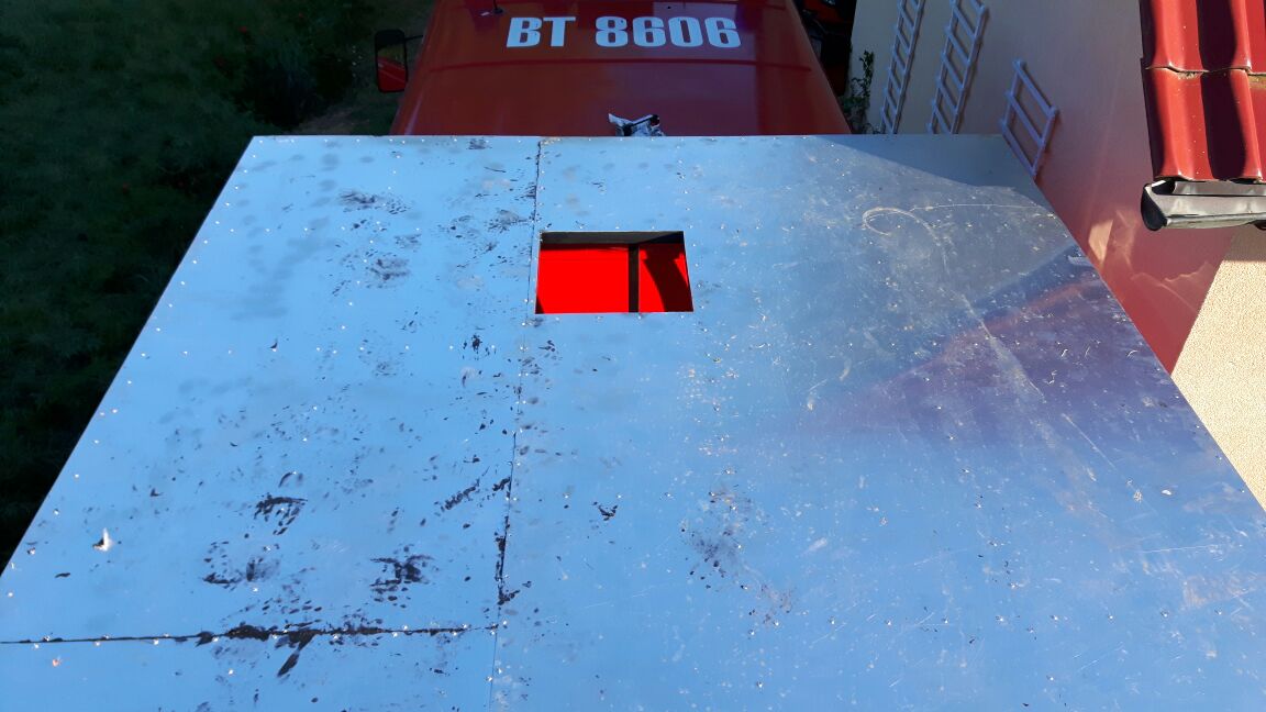

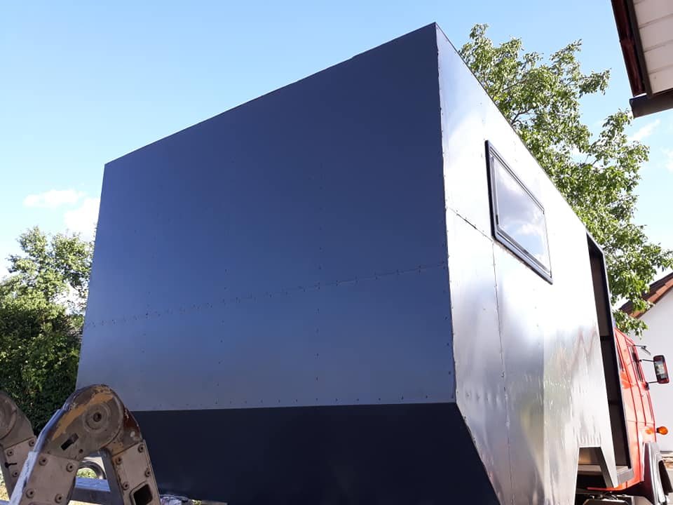

Dach verklebt mit Sika 252 und vernietet.

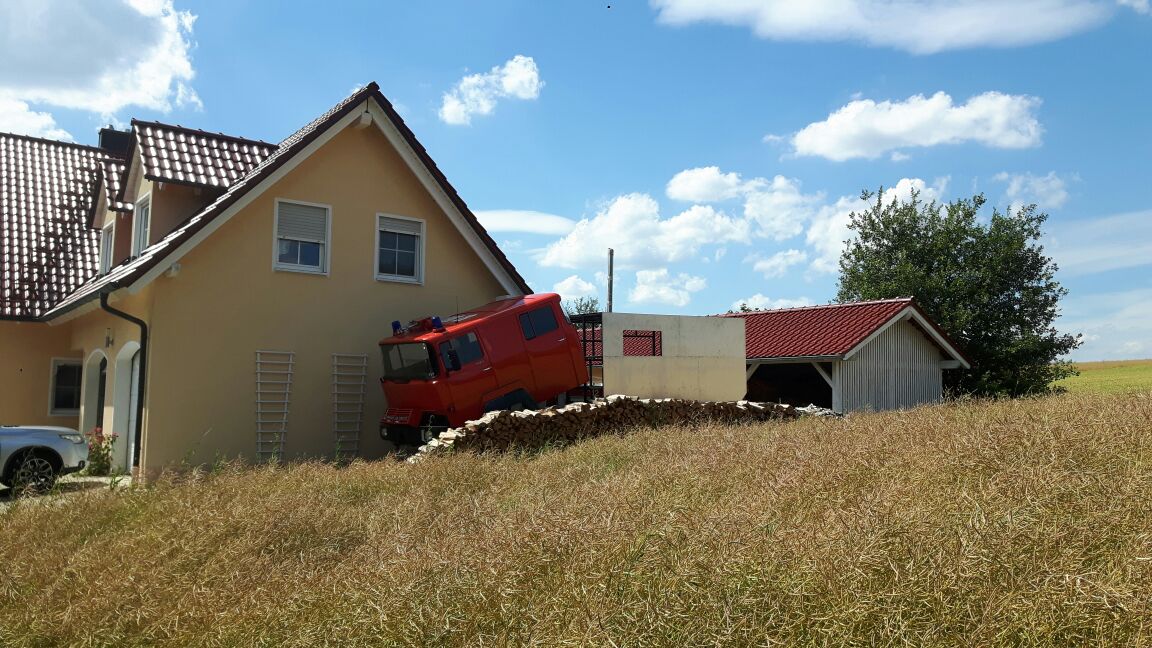

#63 Beitrag von gHoStRiDeR » 2017-07-10 21:00:43
Bin jetzt bei Gesamthöhe 3,22m. Da würde dann noch bisserl was für die Dachluken/Solar drauf kommen.
Innenhöhe ist 1,98m im Moment. Kommen aber noch 18mm Siebdruck und min 1cm Dämmung oben über die Streben.
Also dann so ca 1,95m Innenhöhe.
Mit Serienreifen und noch paar cm Abstriche in der Innenhöhe also unter 3,20m zu bekommen.
Ist ja auch noch kein Gewicht auf der HA.
Die Radkästen sind für 14.00 R 20. Da kommt er eh wieder höher.

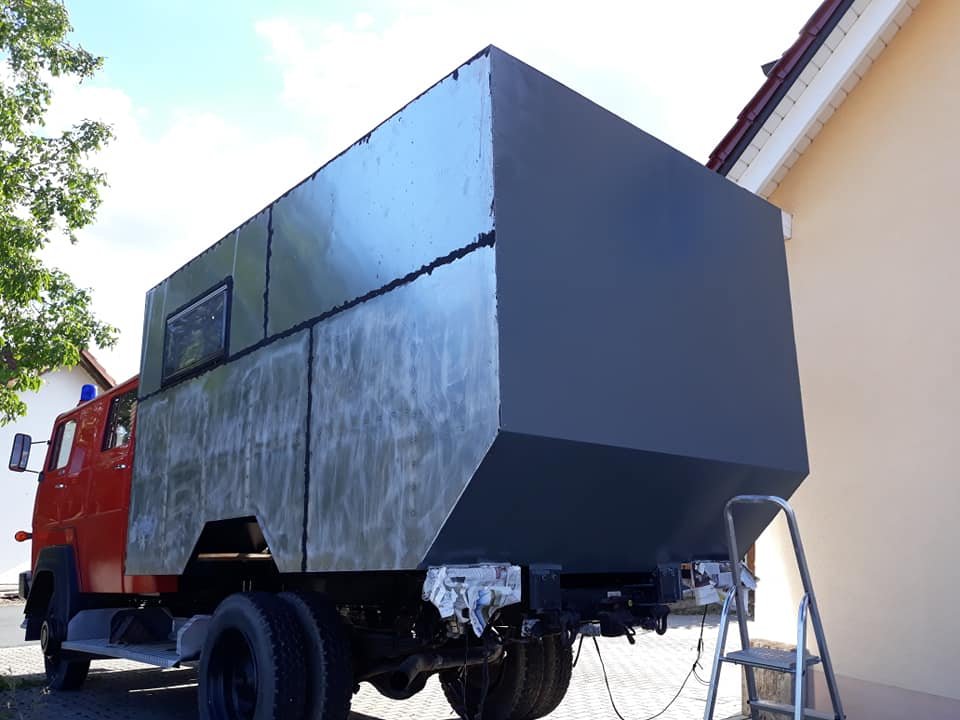

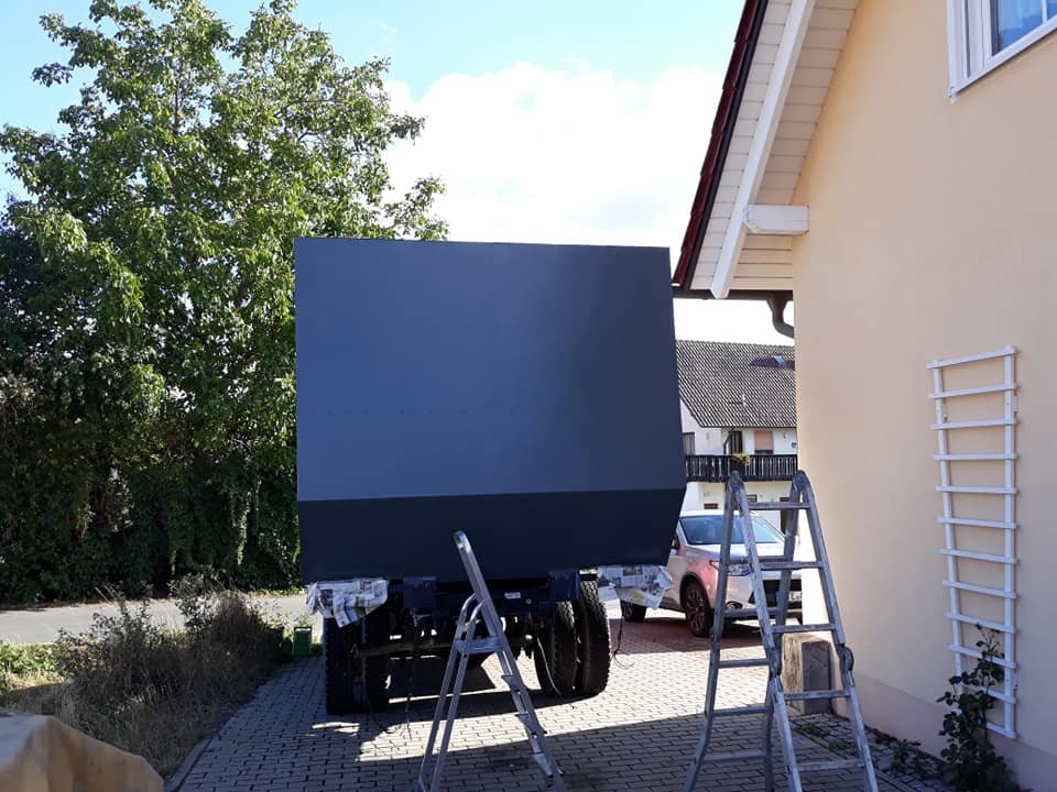

#64 Beitrag von gHoStRiDeR » 2018-08-26 17:40:02
Kleines Update:
Erste Schicht Lack ist nun drauf. Kommt aber auf den Bildern schlecht rüber.
