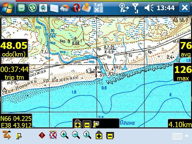

Deswegen verwende ich meinen PDA mit 5" großen VGA-Bildschirm. Wenn der Bildschirm zu klein wäre könnte ich sogar noch einen Monitor anschließen.AL28 hat geschrieben:n . Ich habe immer Papierkarten dabei .
Persönlich reizt mich zwar die Navigation mit dem Laptop auch , aber dazu bracht man einen vernümftigen Tablett PC , und die sind nicht billig . Beim normal Laptop hätte ich einfach Angst um meine Scharniere die den Monitor/Bildschrim halten .
Als Software habe ich das amerikanische PathawayPro drauf mit dem man auch direkt GoogleMaps-karten verwenden kann. Pathaway arbeitet gut mit TTQV zusammen. Mit TTQV auf dem Notebook wird alles vorbereitet und dann auf den PDA runter geladen. Danach kann man den Notebook ausschalten und alleine den PDA verwenden. Die Lösung ist kompakt, kann deshalb auch zur Diebstahlsvermeidung aus dem Führerhaus mit genommen werden.
Daneben kann ich mit dem PDA auch noch telefonieren (Sprachwahl und Bluetooth-Headset), im Internet surfen (GPRS, UMTS), fotografieren und vieles mehr.
Für mich ist diese Lösung momentan der beste Kompromiss. Sie hat auch problemlos die harten Straßenbedingungen in Russland überstanden.
Allerdings ist dies nicht billig.
