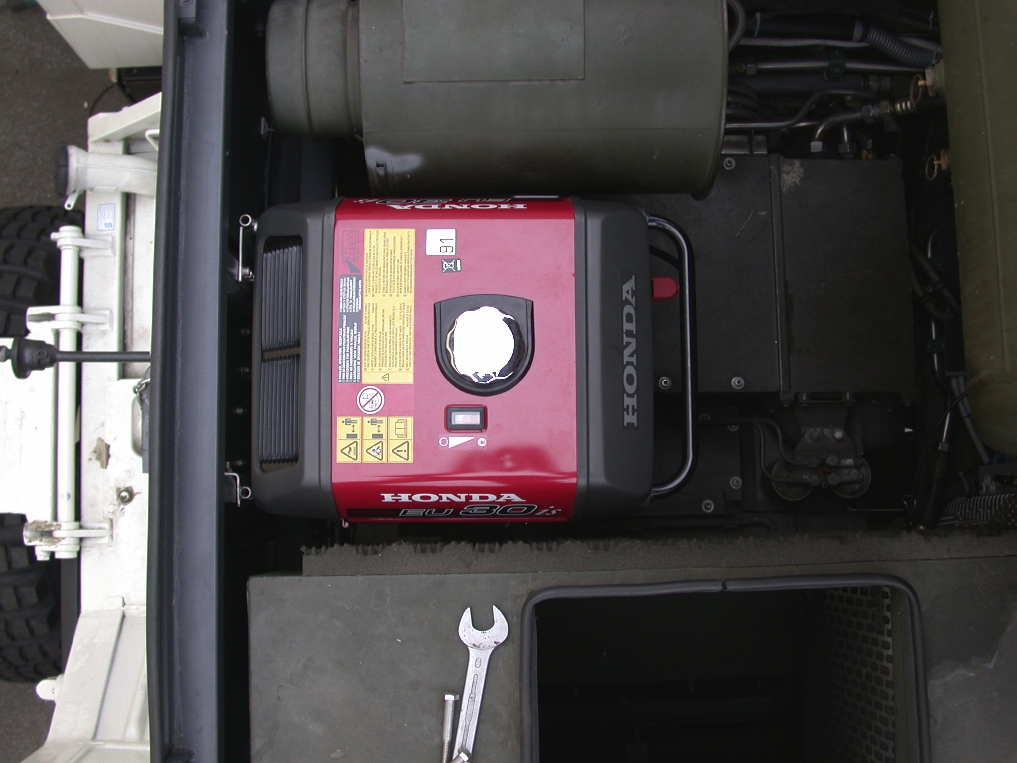

Der Zugang zum Generator ist bei uns etwas eingeschränkt, da ich Ihn im Motorraum untergebracht habe. Da wir Ihn recht selten brauchen...war mir das eigentlich bis dato egal. Die Gen. Batterie hatte sich in 6 Reisejahren auch verabschiedet... somit war nun Handlungsbedarf...

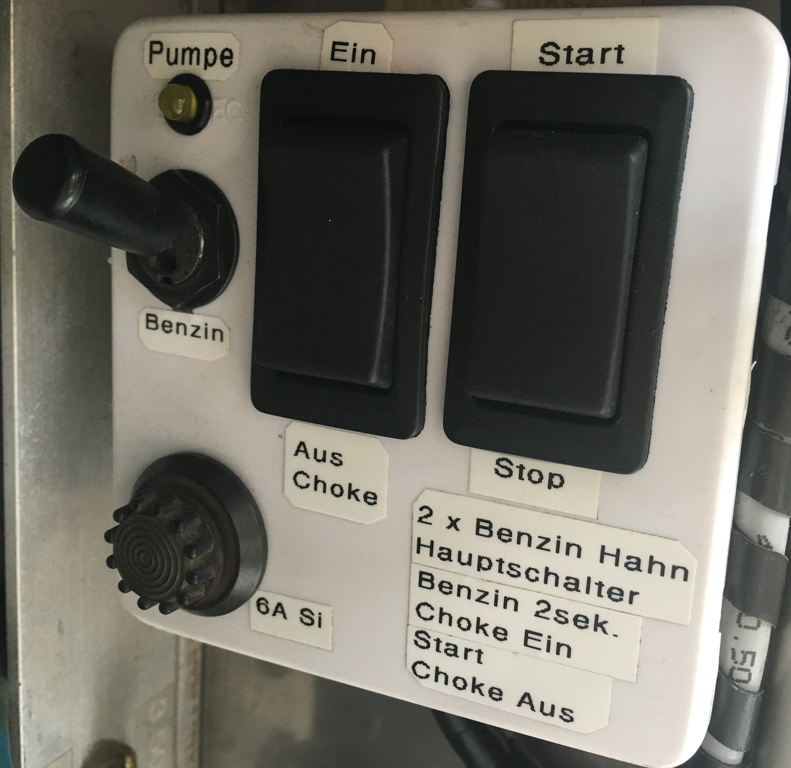

Ein Relais zur Versorgung der el. externen Benzinpumpe (der 100L. Tank ist bei uns unterhalb des Generators) die Elektron. geregelte Benzinpumpe kommt mit dem direkten 12 V. Ausgang des Generators nicht klar, das Relais zieht einwandfrei. Somit: Wenn der Generator läuft, erzeugt er den Steuer Strom für die Benzin Pumpe, wenn er stehen bleibt: Pumpe aus. Zum Vorfluten des Vergasers ist eine separate Ansteuerung der Pumpe notwendig. GGF: Leuchtdiode zur Funktionskontrolle.
1 KFZ Fensterheber Schalter um die ZV / Choke Motoren zu steuern ( Polung umkehren für Choke Ein / Aus )
1 KFZ Fensterheber Schalter um Starter Motor ein ( PLUS 12 V auf weiss) oder (Masse auf Schwarz für Aus)

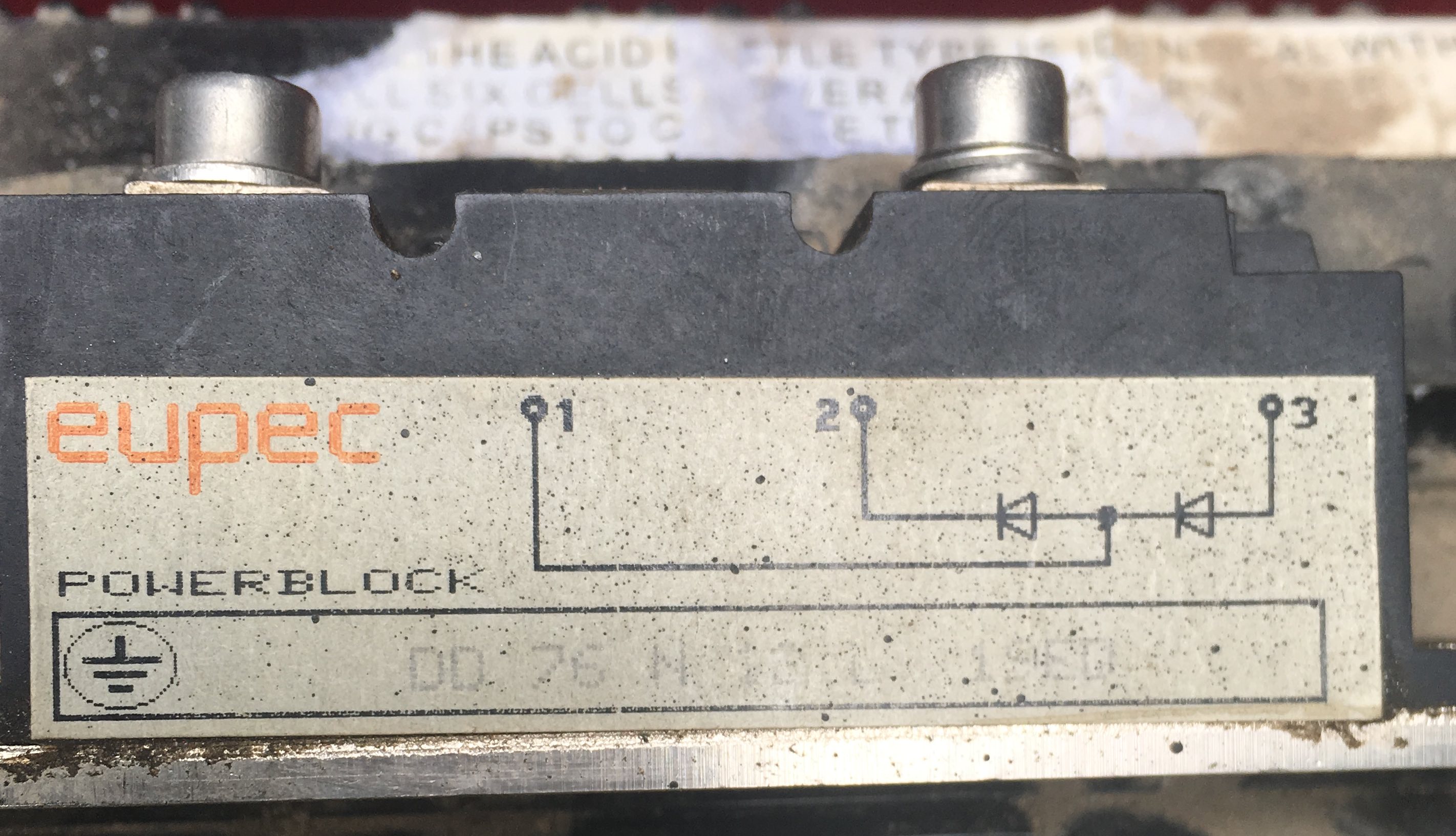

Eine dicke Diode damit der Generator den 24/12 Wandler nicht mit Spannung versorgt (ex. Gen. Batterie Lader)

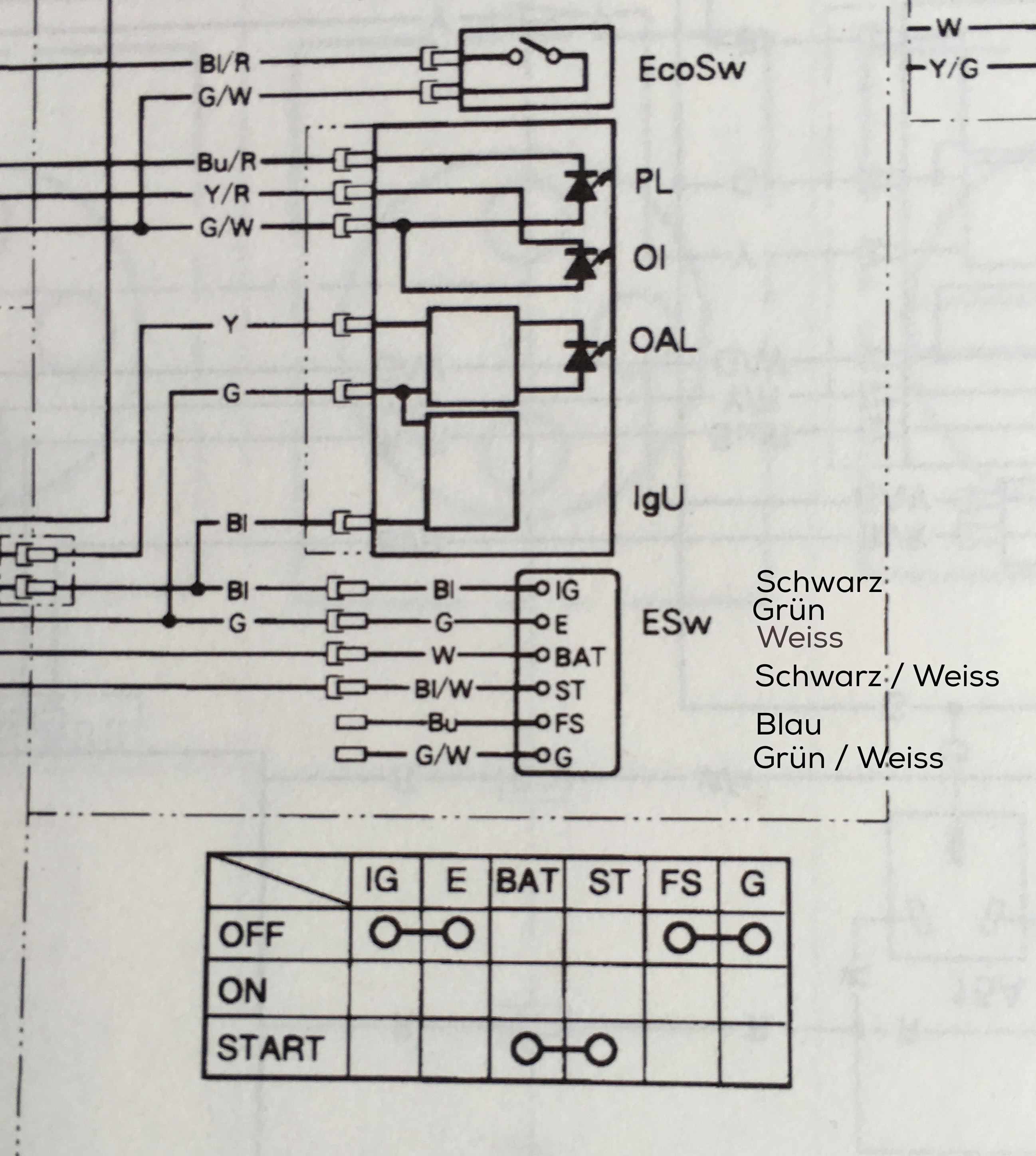

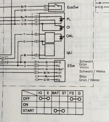

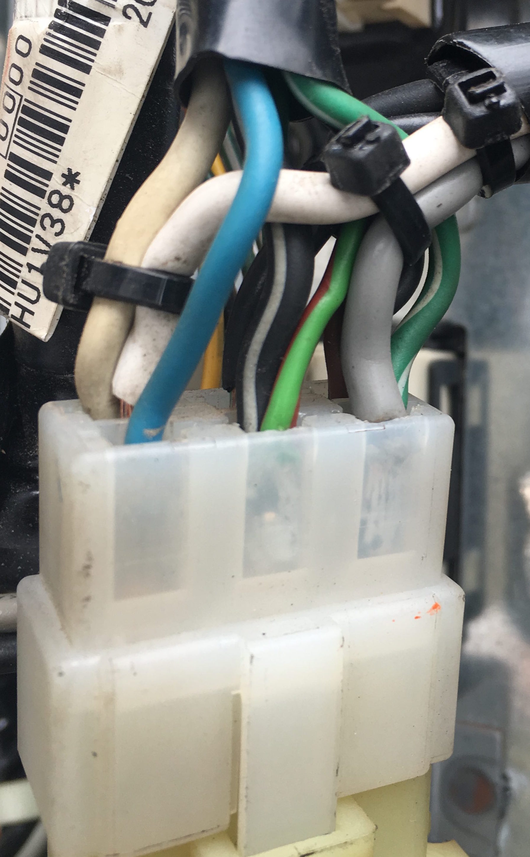

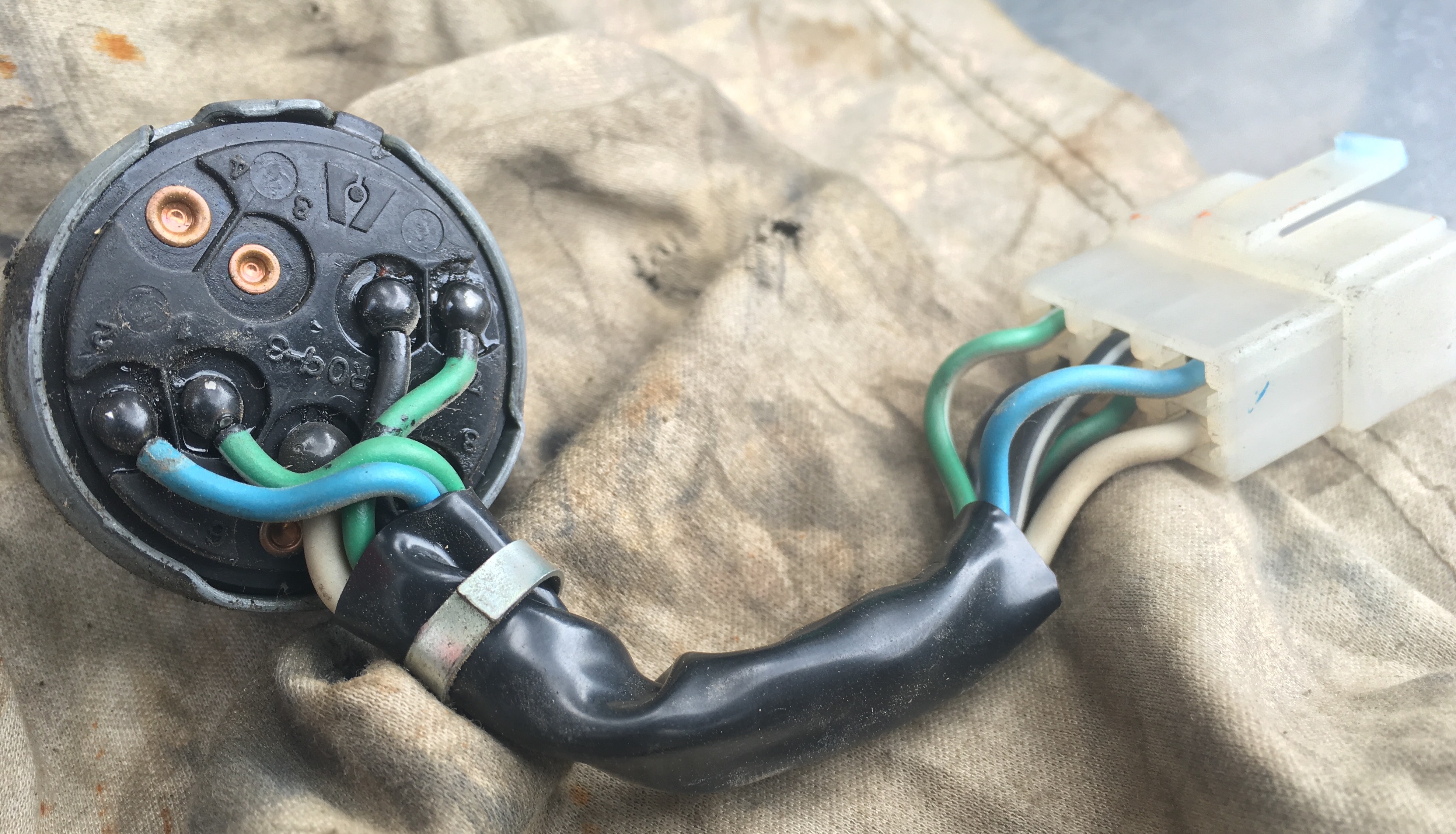

Ich habe die Zusatz Kabel in den Originalen Stecker integriert, somit Steuerung weiterhin am Gen. möglich. Bedeutet das der Schlüssel auf der On Position stecken muss, da sonst Masse anliegt und der Gen. nicht starten würde ( siehe Schaltplan )

Fernstart
Fernstart
Kabel
Kabel
Diode
Diode
Zünschloss
Zünschloss
Schaltplan
Schaltplan

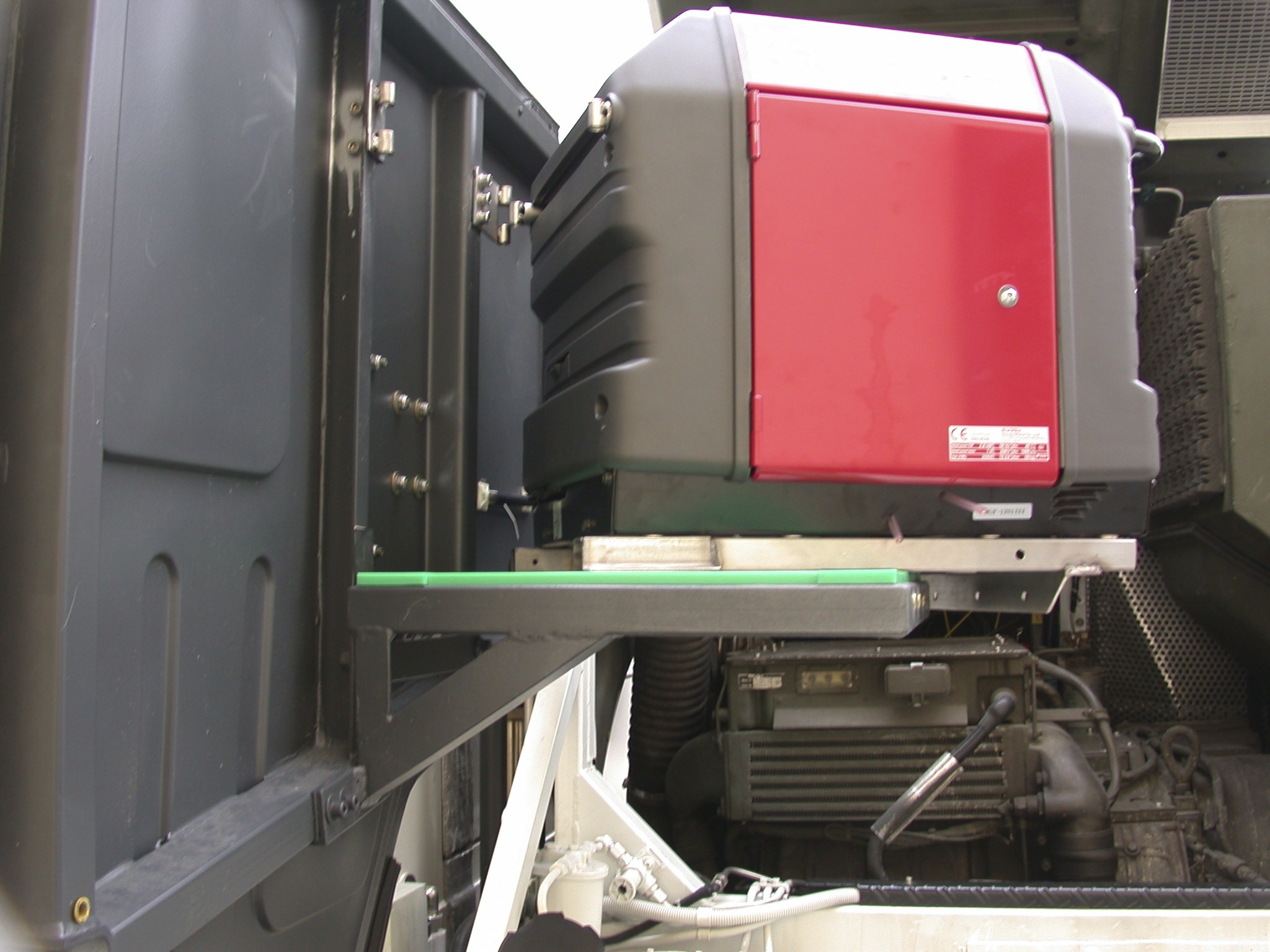

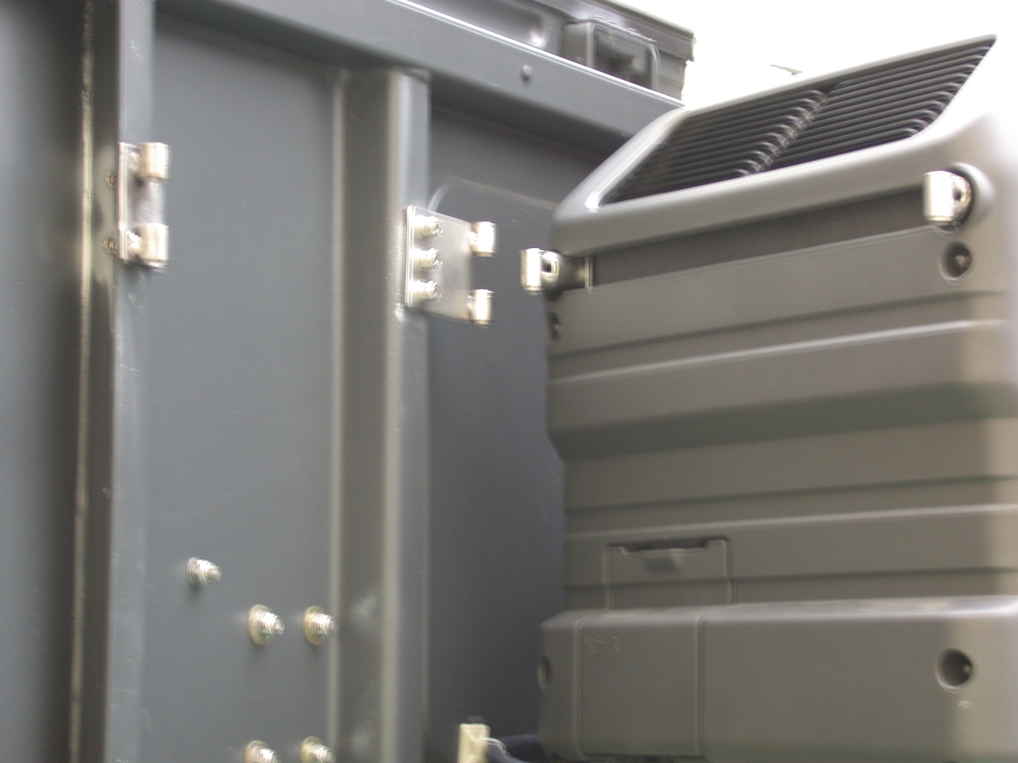

Hier noch das Monster...
Blick von oben
Blick von oben
Verriegelung, - auf dem Bild ist die Abgas und Wärmeabfuhr noch nicht aus der Türe ausgeschnitten.
Mimik um Ihn einfädeln zu können.
