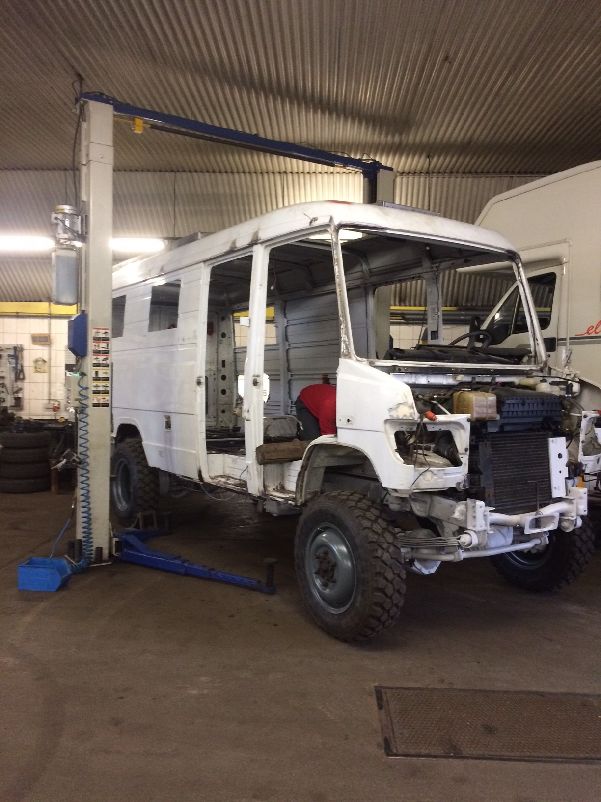

Begonnen hat es dann mit einem Besuch in Zittau und dem Kauf eines ehemaligen Baustellen Vario 814DA.

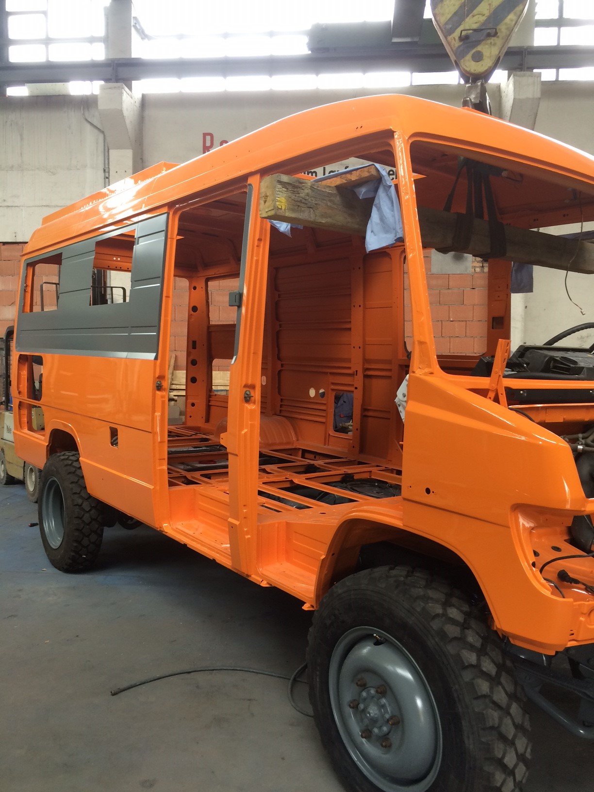

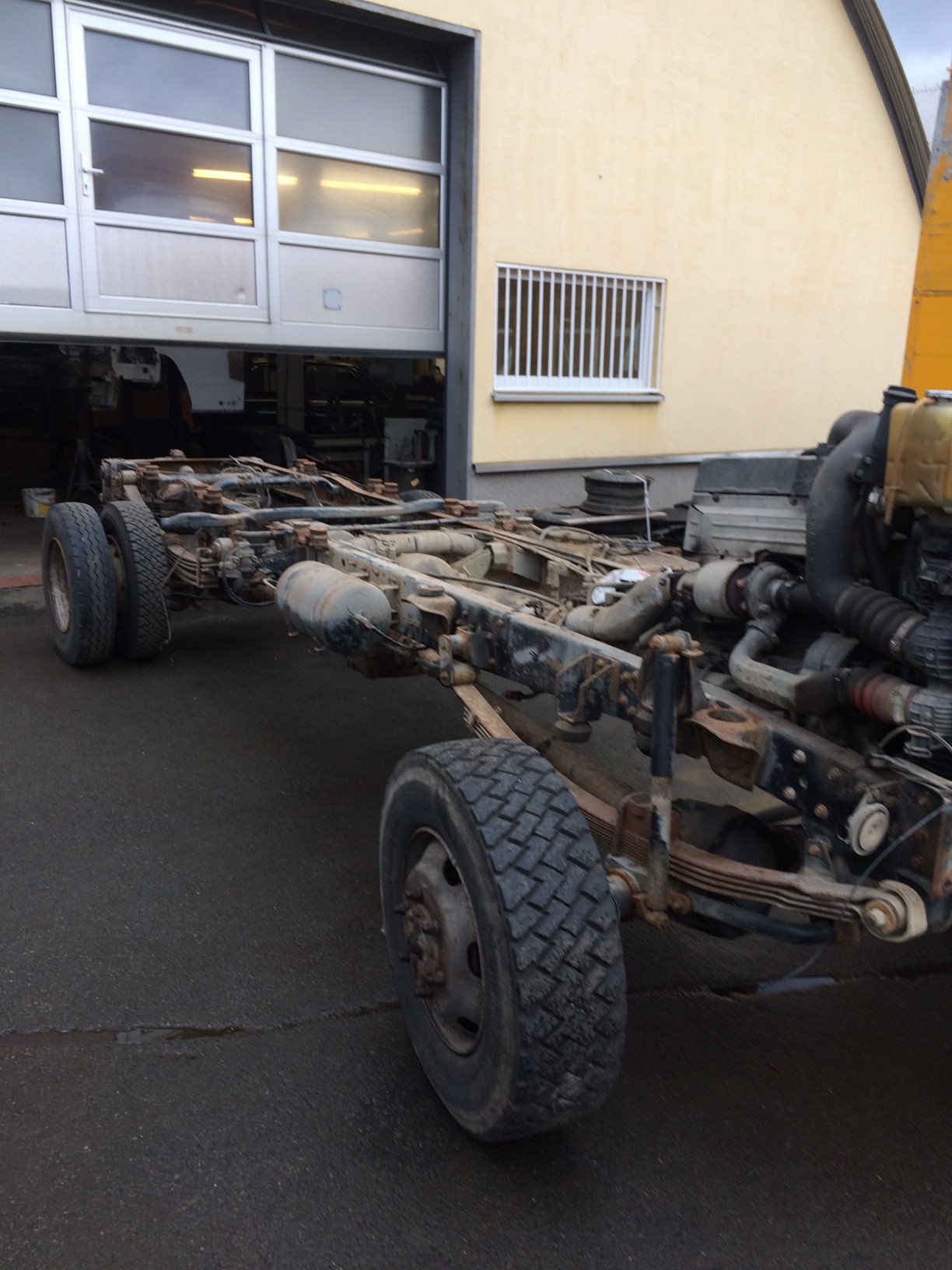

Um eine vernünftige Basis zu schaffen, soll der Wagen von Grund auf instandgesetz werden und einige Veränderungen vorgenommen werden.

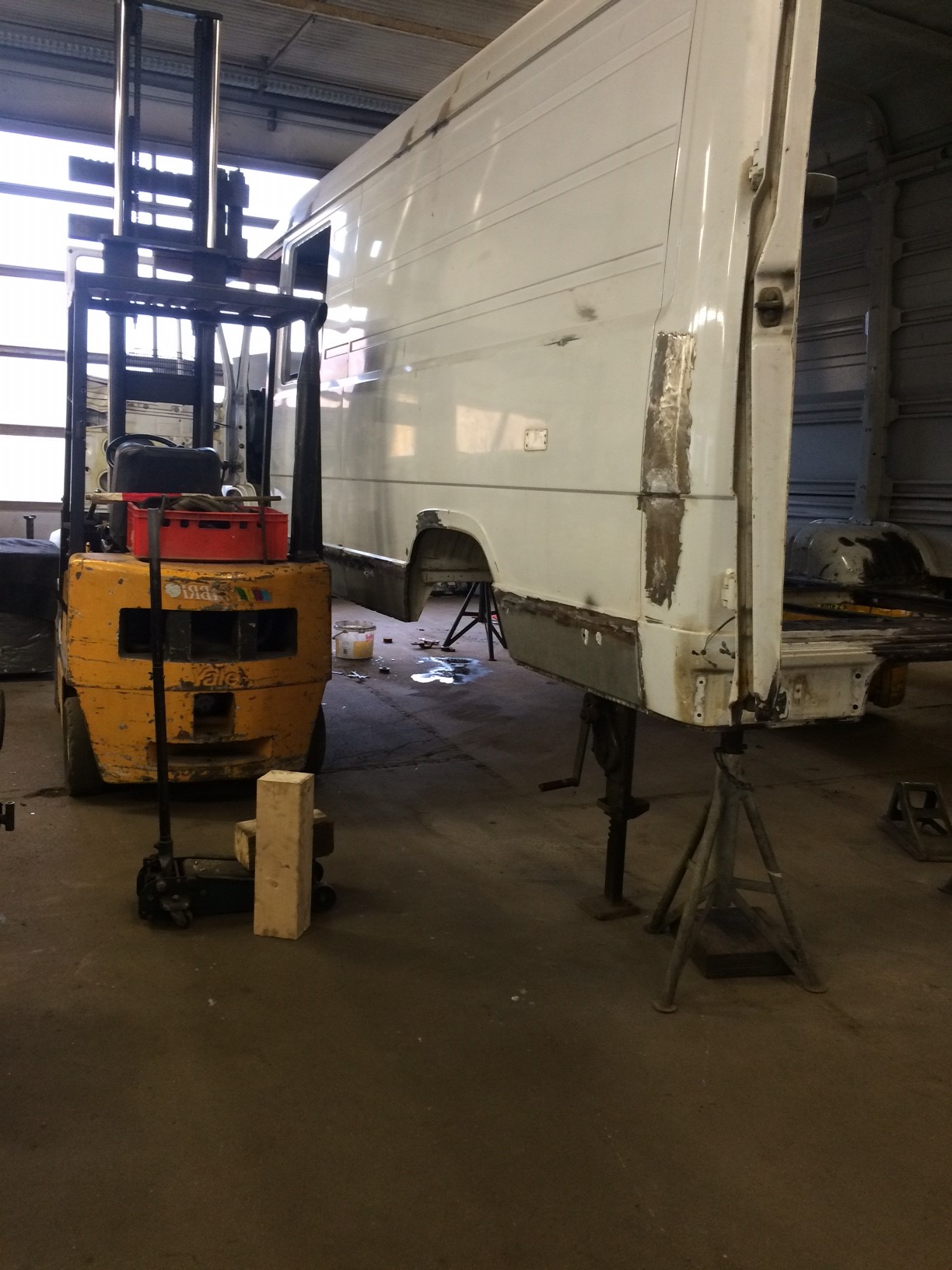

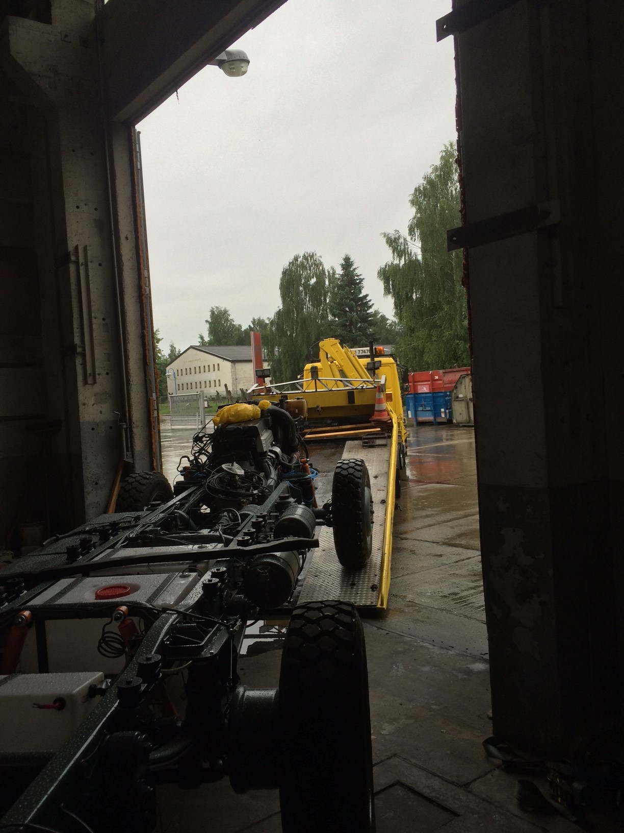

Karosserie und Fahrgestell wurden getrennt und vom Rost befreit.

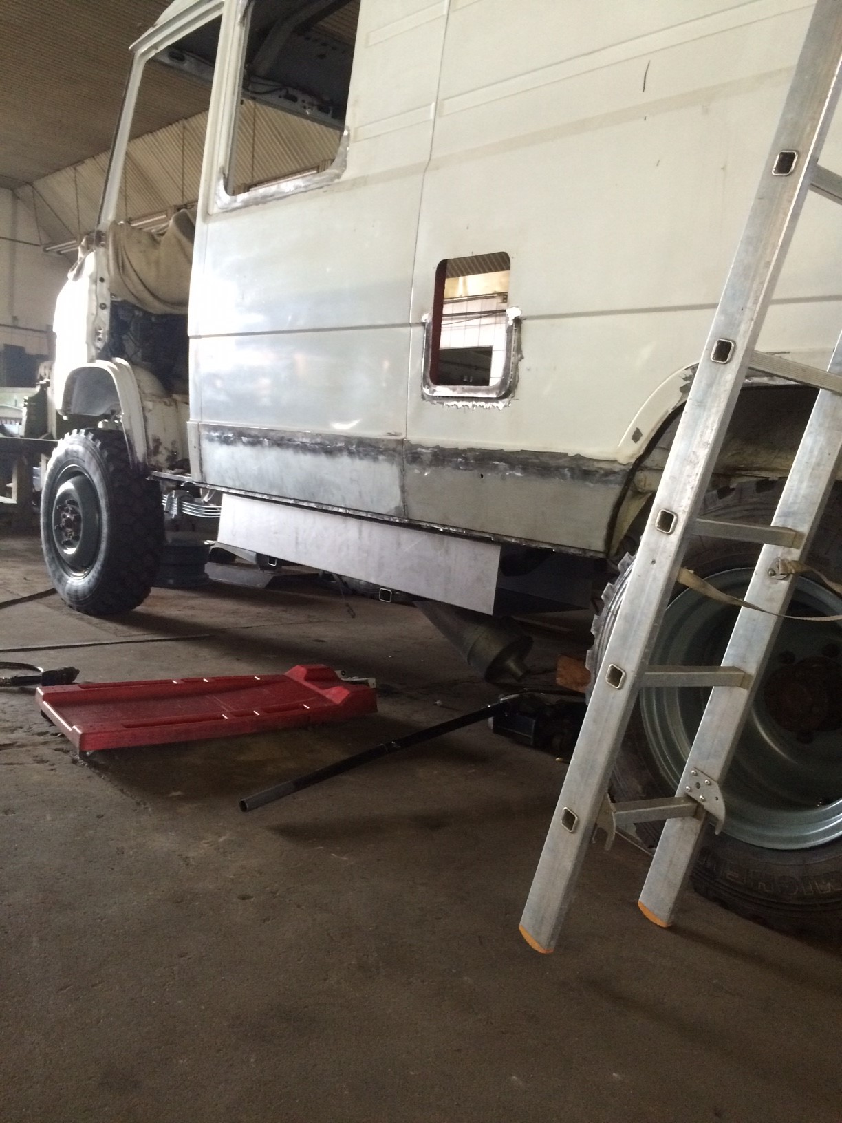

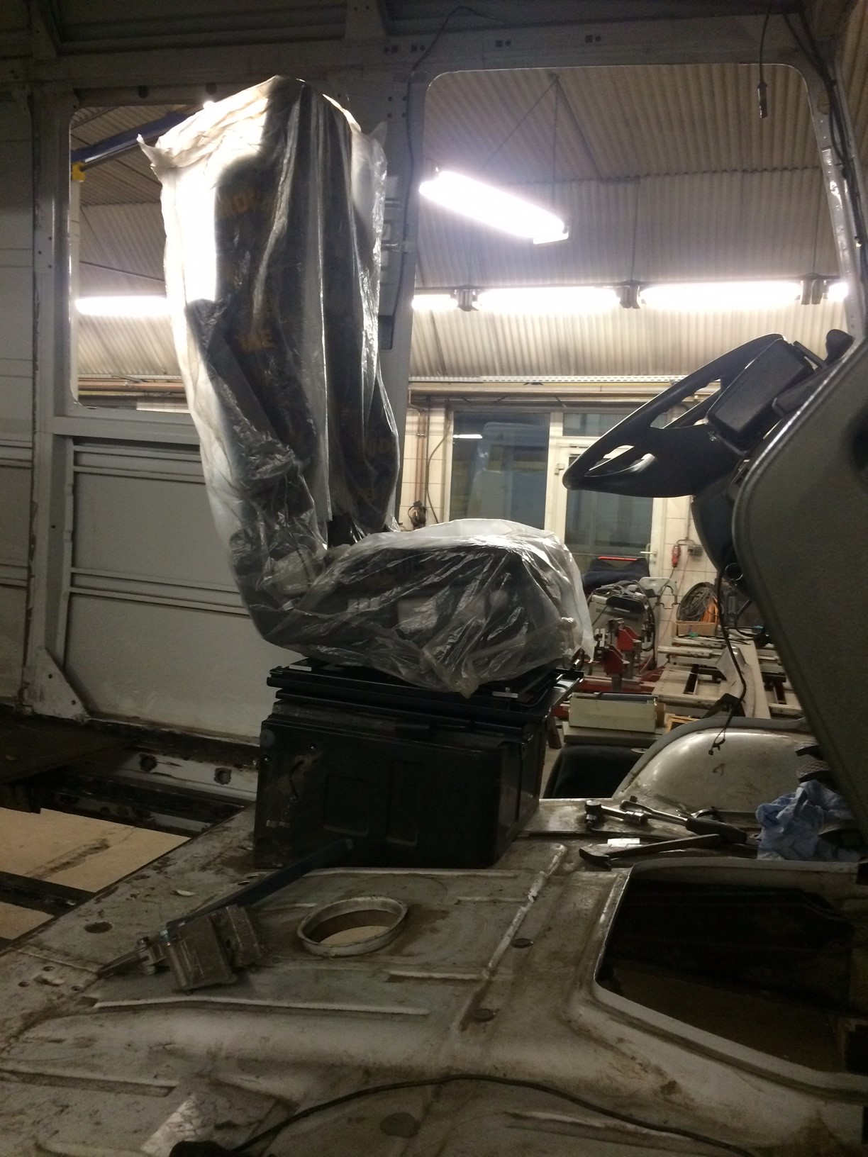

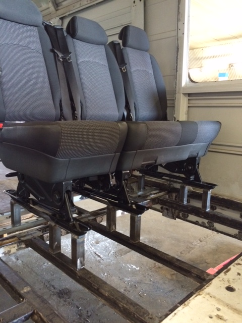

Dann wurden Fensteröffnungen geschaffen, luftgefederte Schwingsitze auf Drehgestellen eingebaut und für die drei Kinder eine Mercedes-Bank aus einer V-Klasse.

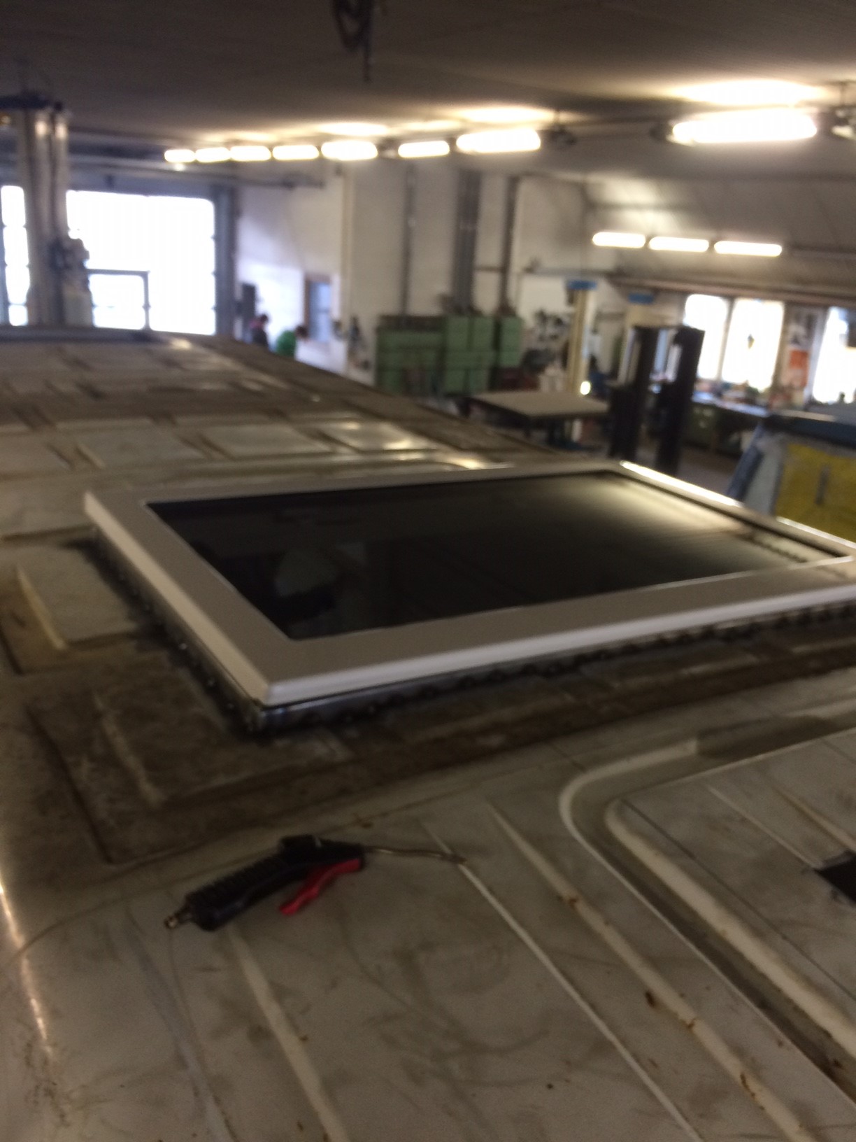

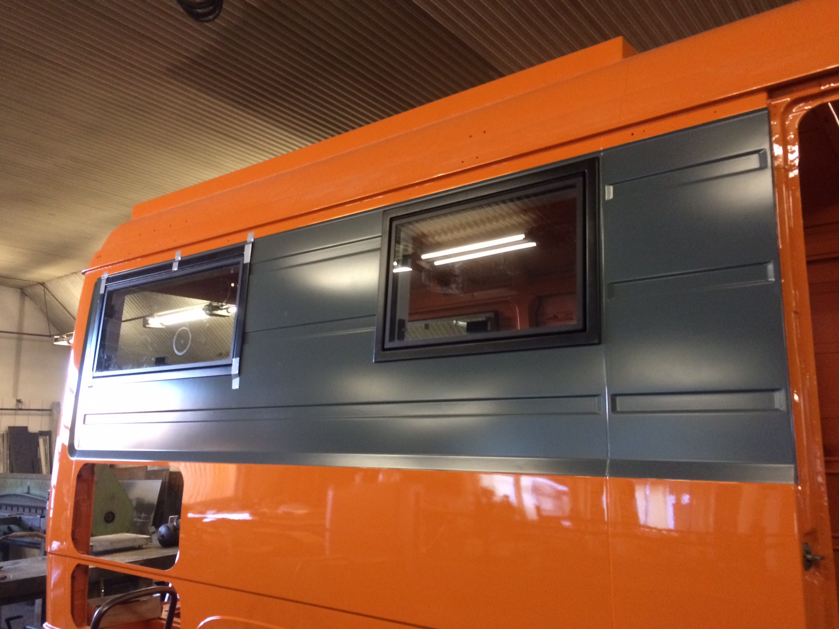

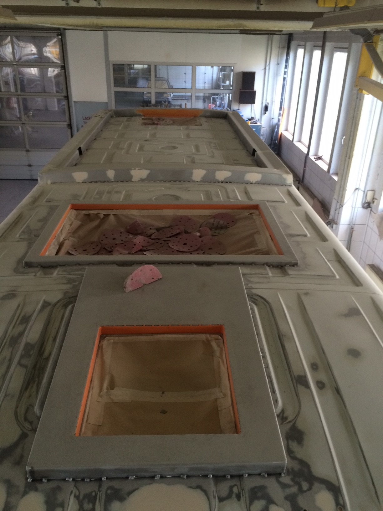

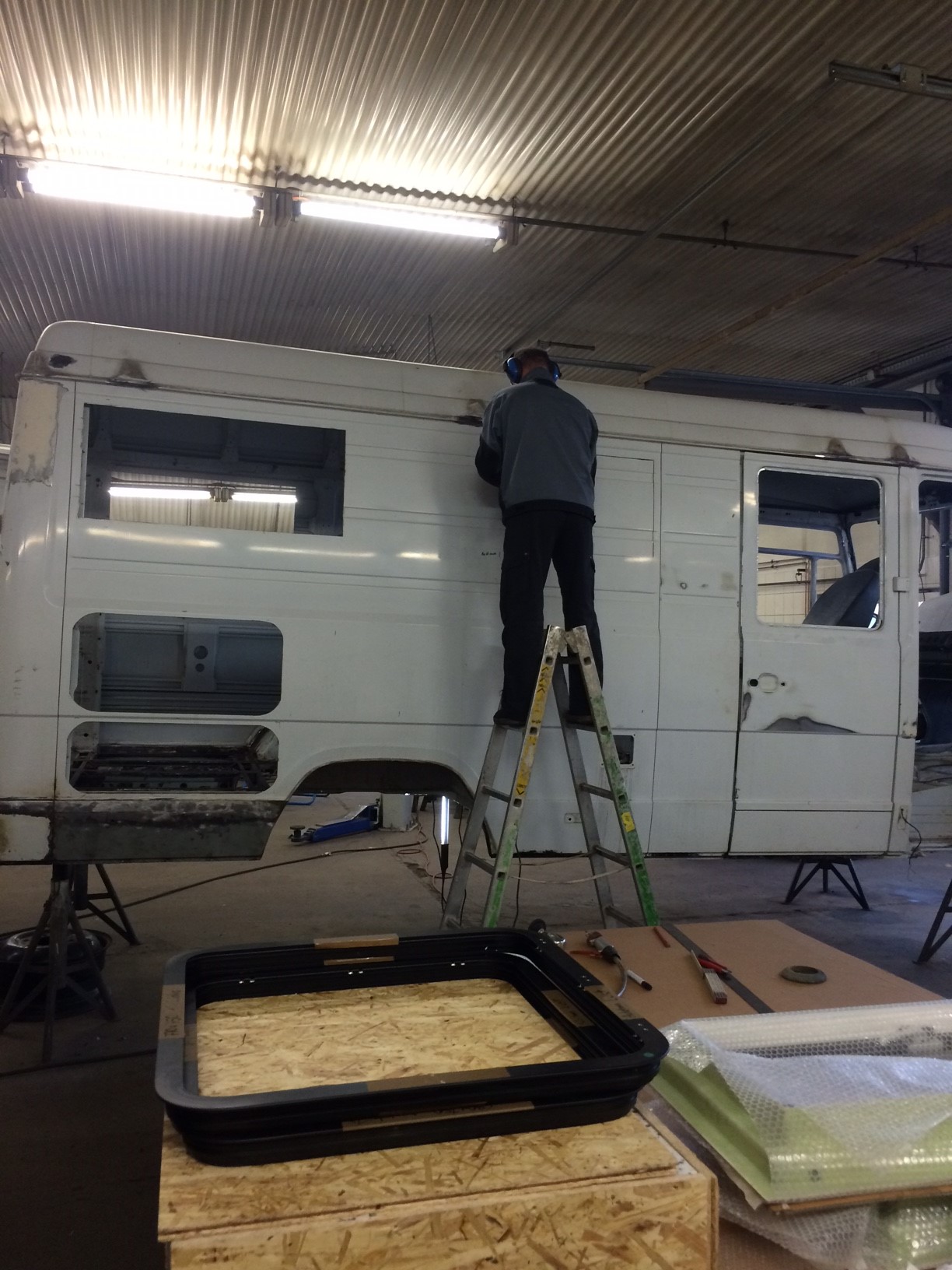

Im Dach wurden Öffnungen für eine Dachluke, und eine Klimaanlage geschaffen und wie bei Holgers 711er wurde alles für ein SCA Hochdach vorbereitet.
Da diese drei ja nicht glatt auf das Variodach passen, wurden hier Hilfsrahmen angefertigt.
[img][/img]
[img][/img]

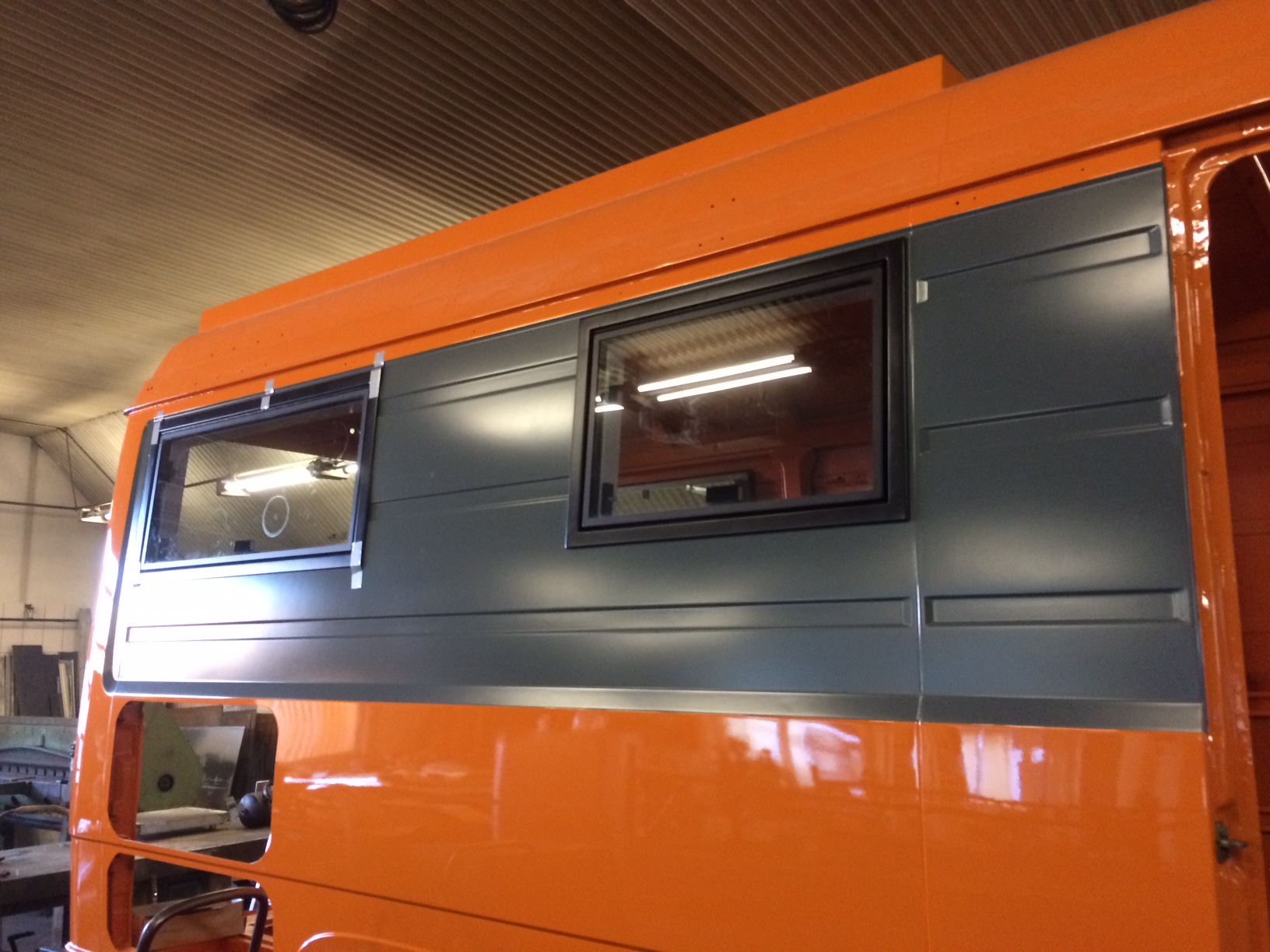

Für die Lackierung vorbereitet sieht es dann so aus:
[img][/img]
Da die Schwingsitze mit den Drehkonsolen zu hoch wurden, mussten die Böcke niedriger gemacht werden.
[img][/img]

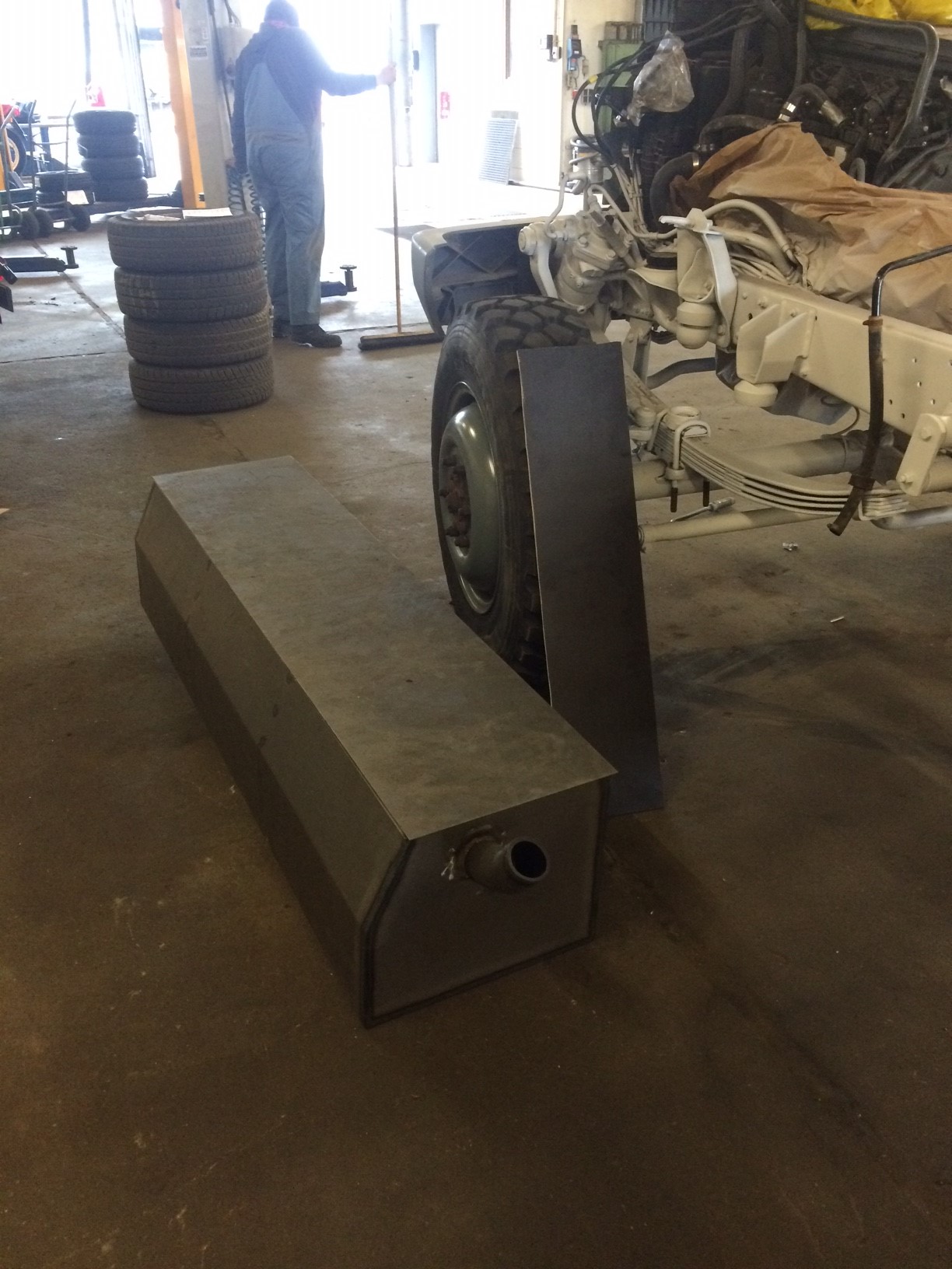

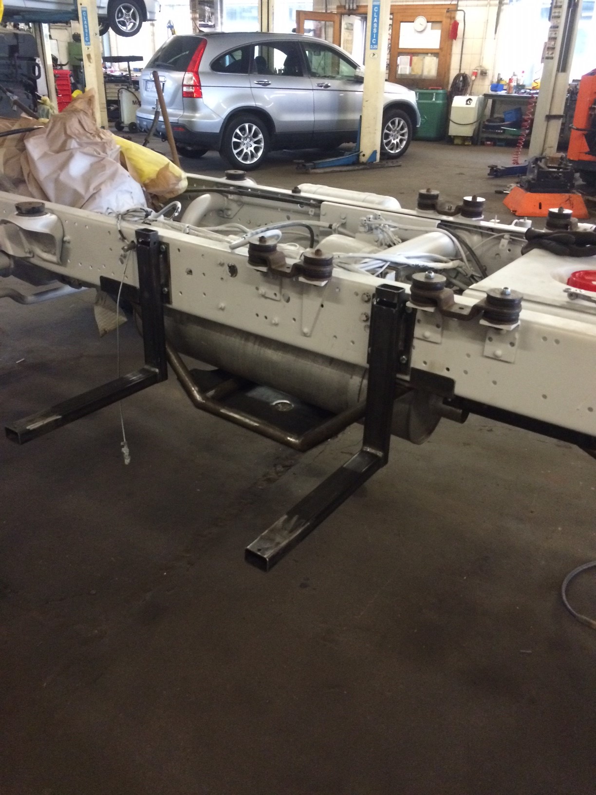

Der Dieseltank war mir zu klein und wir haben einen Größeren gefertigt.
[img][/img]
[img][/img]
[img][/img]
[img][/img]
[img][/img]

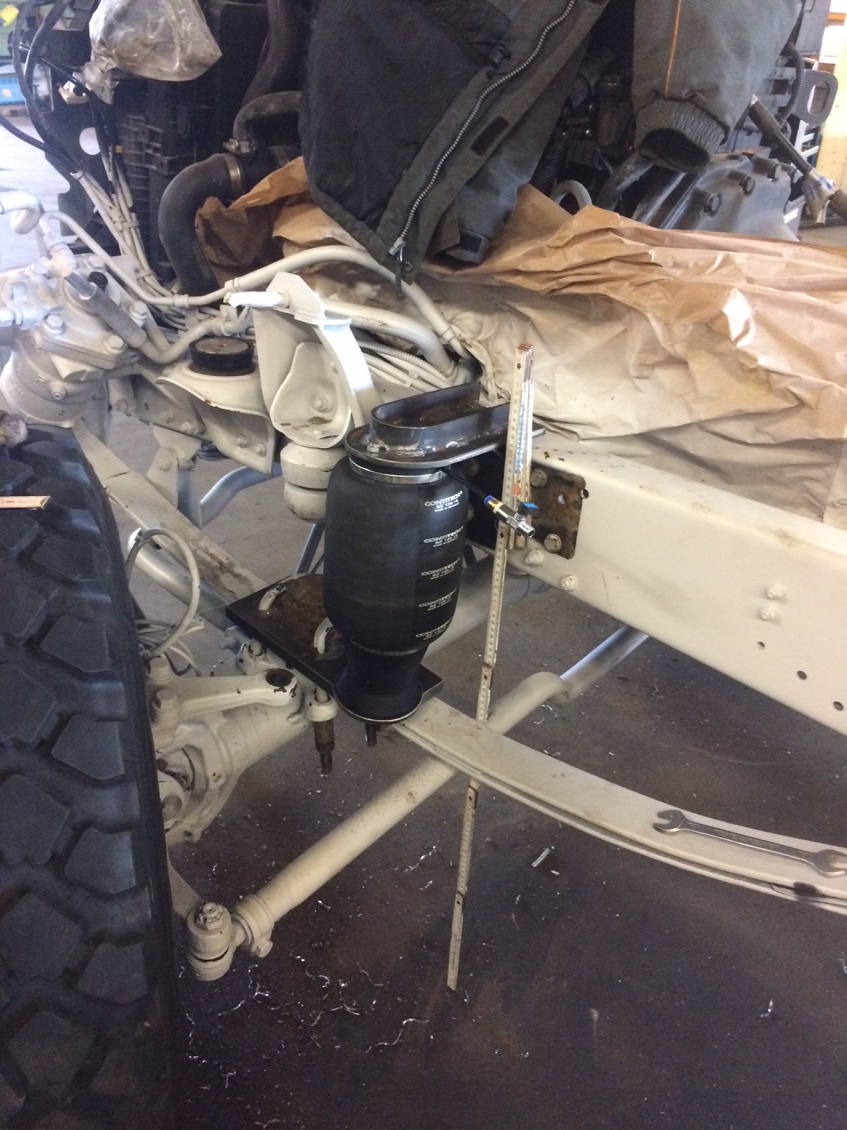

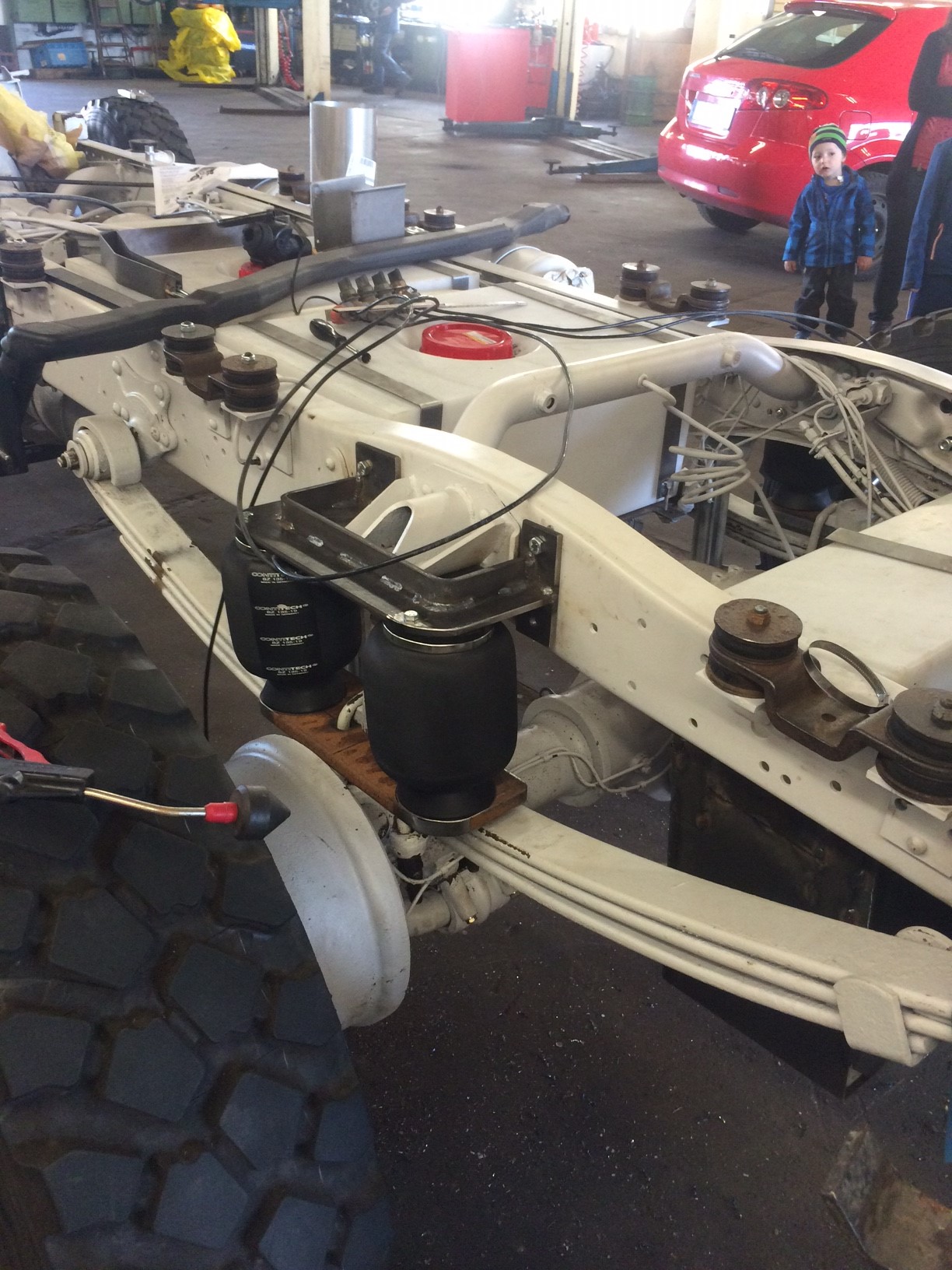

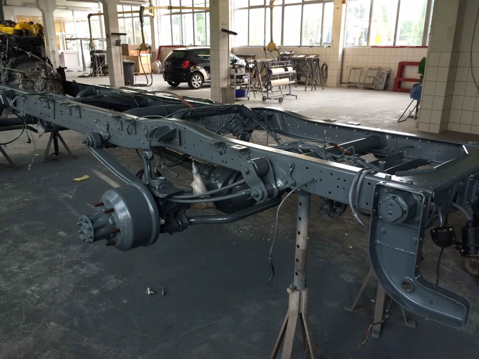

Weiterhin haben wir die doch sehr hart ausgelegten Federn um einige Lagen reduziert. Vorne waren es vier und hinten waren es fünf Lagen.
Und dann haben wir eine Luftferung eingebaut.
Gut sieht man auch noch die Wassertanks, die im Rahmenbereich untergebracht sind.
Zwei Frischwassertanks mit je 80l und ein Abwassertank mit 64l.

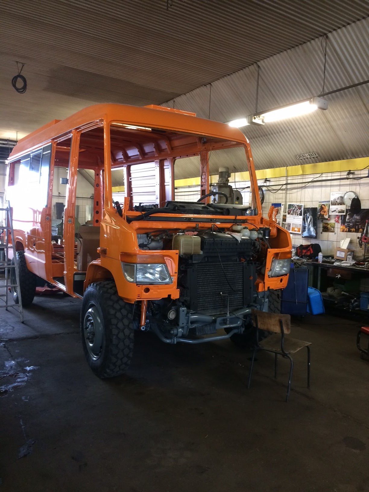

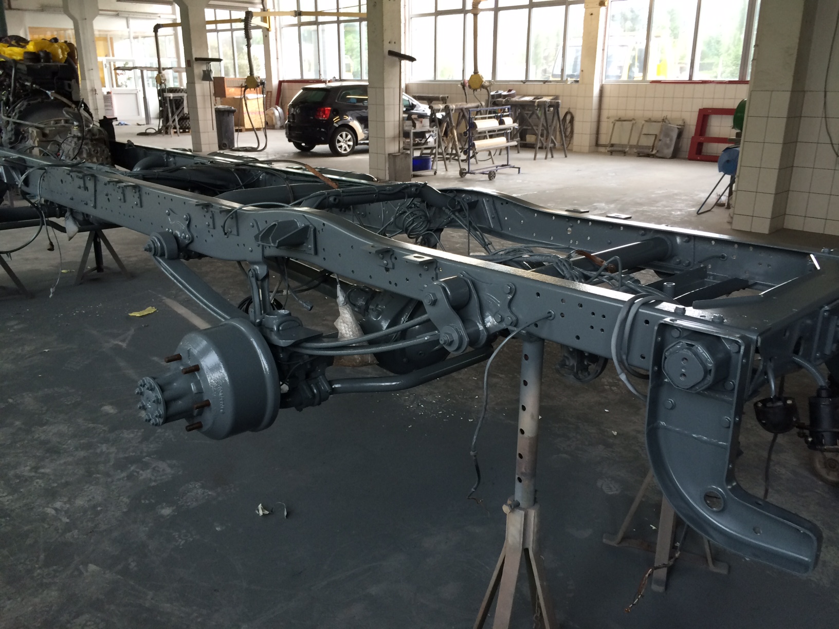

Heute ist das Fahrgestell aus der Lackierung gekommen und in den nächsten Tagen kommt das große Puzzelspiel

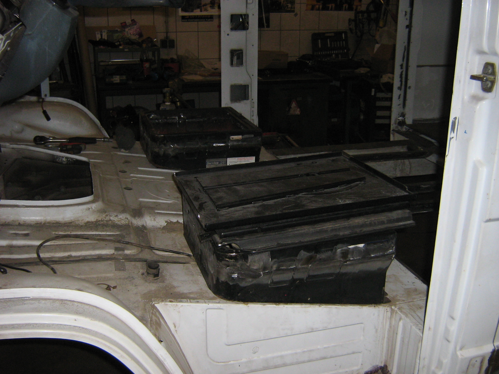

Die Karossse ist jetzt wieder auf dem Fahrgestell und wir beginnen mit den Einbauten. Tankstutzen, Fenster, Armaturenbrett...

Kannst Du bitte ein bisschen mehr zu den drehbaren Schwingsitzen schreiben, so etwas suche ich nämlich gerade.

gibts genauere infos zu dem Tank? was geht denn rein und ist er gekauft oder ein Eigenbau?
gruß
gruß
BertBerlin
- Beiträge: 9
- Registriert: 2015-11-18 10:12:29
Re: Womoausbau von Vario 814 DA
Hallo Martin,
der Dieseltank ist ein Eigenbau. Fotos findest Du weiter oben. Er fasst etwas über 200l.
Gruß Bert
Gruß Bert

Tolles fahrzeug,
was sind dass den für Fenster?
BertBerlin
- Beiträge: 9
die Ausstellfenster sind von Outbound:
https://www.outbound.eu/de/index.php
Die Schiebefenster in der hinteren Tür und die Stauklappen hinten sind von Mekuwa:
https://www.mekuwa.eu/
Gruß Bert
Gruß Bert
