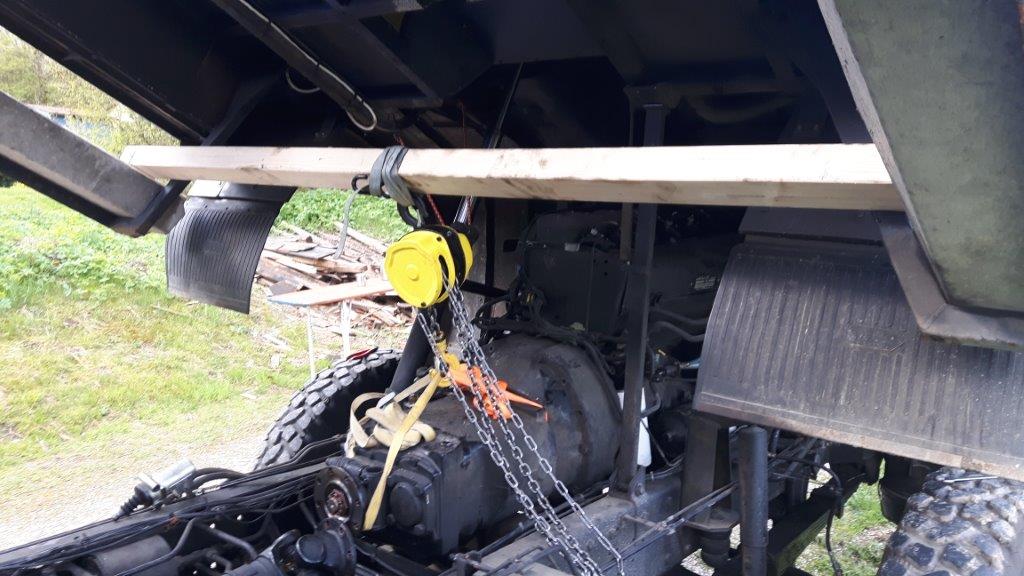

nachdem jetzt der Führerschein, HU und Oldtimergutachten bestanden sind hat sich nach 10 Km
der Kupplungsbelag komlett gelöst...
Das Magirusle ist ein THW Fz. Bj 84 130 PS mit ZF 5 Ganggetriebe und Sachs Kupplung.
2.1 6591 2.2 00000000000
Fahrgestell 4900154101
Kann mir jeman sagen ob da eine 310 mm uder 350 mm Kuplungsscheibe verbaut ist?
Besten Dank Benedikt

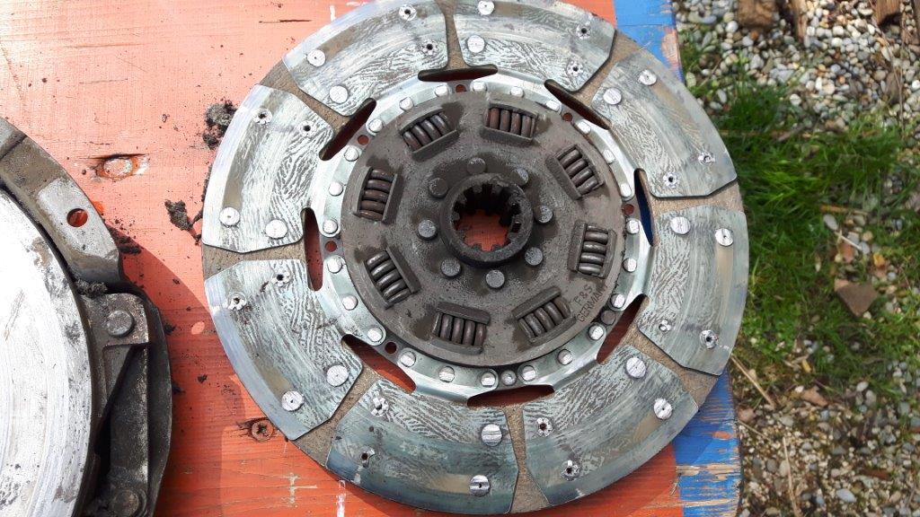

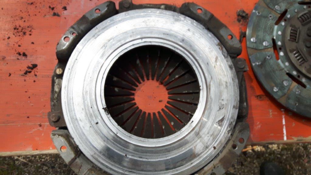

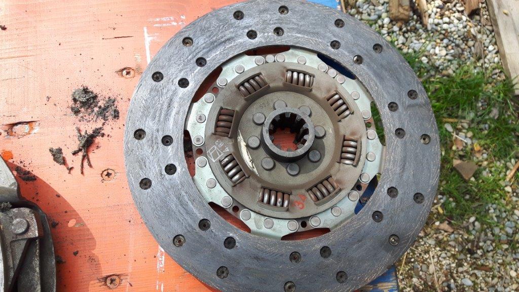

#5 Beitrag von Bene » 2016-04-25 15:03:39
Ich war am Wochenende fleißg;
also in meinem 130 PS
FA 130D9 (mit turbo) ist eine 310 mm Reibscheibe verbaut von der sich auf der seite der Druckplatte der Belag komplett gelöst hat.
So, ich mach mich jetzt auf die Suche nach einer Reibscheibe und einem Kupplungsautomaten, den haben die Nieten nähmich ganz schön zugesetzt.
Danke für Eure wie immer schnelle Unterstützung

#7 Beitrag von Bene » 2016-05-22 21:10:48
Moin das Auto fährt wieder,
aber vorschicht die Druckplatte aus der Sachsliste hatte nicht gepasst.
Ich melde mich nochmal mit der passenden Teilenummer
