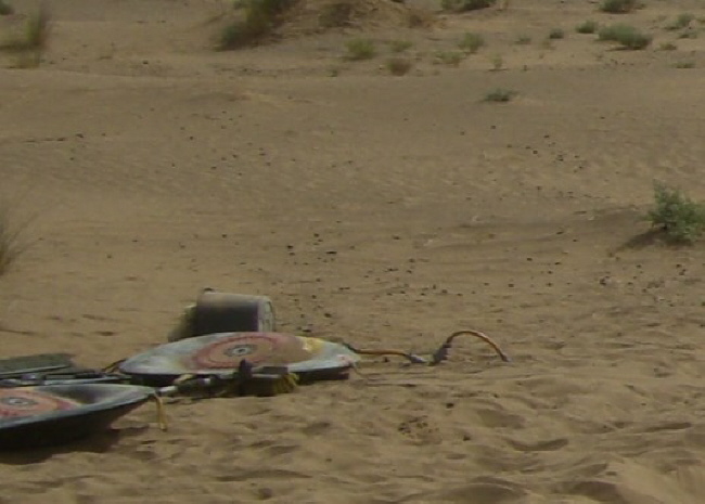

Von unseren Kissen im Einsatz gibt es leider nur ein Bild das, weil nur zufällig aufgenommen, nicht auf die Funktion der Hebesäcke zielt.
