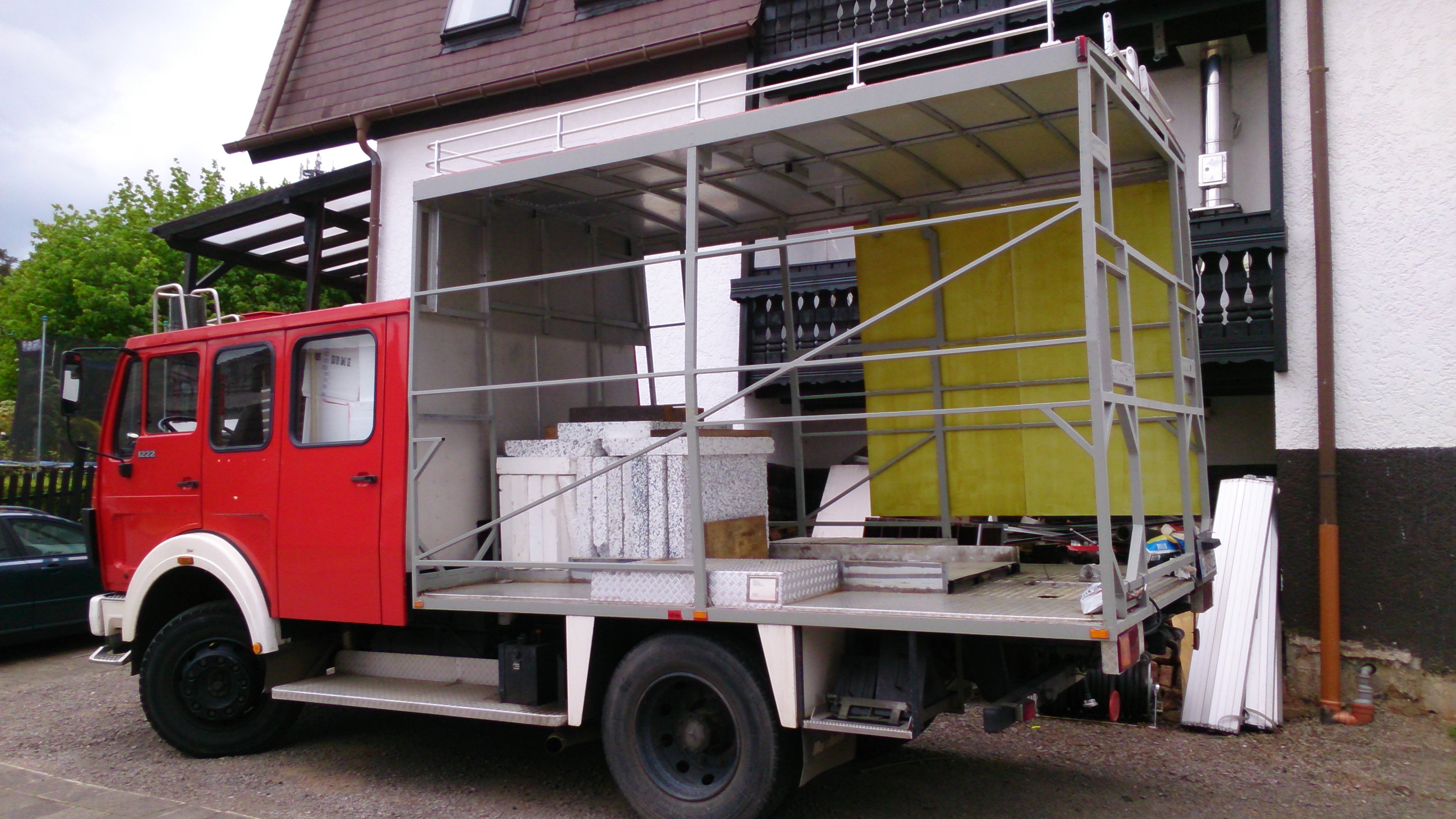

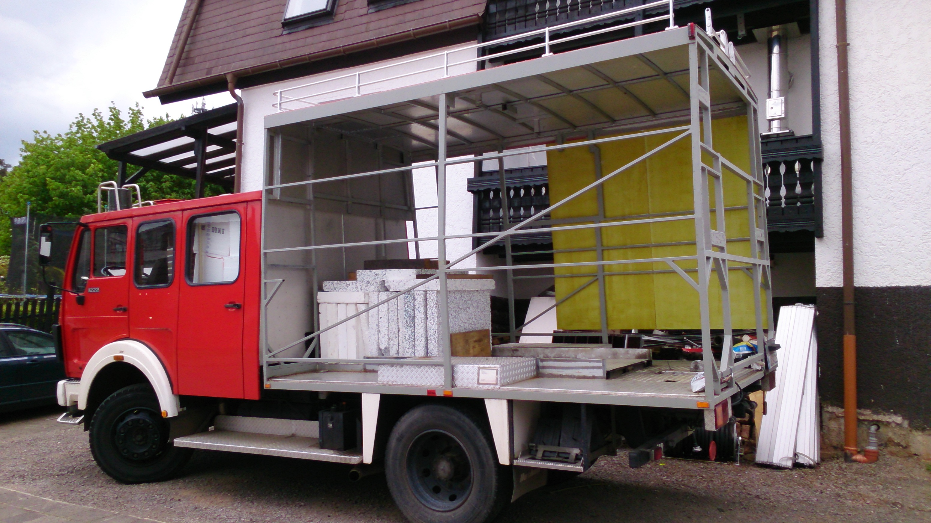

Ich habe ein ex-Feuerwehr Ruestewagen gekauft auf basis einem Mercedes 1428 (Jahrgang 85). Zuert wolte ich die Wohnkabine aus Sandwichplatten bauen, aber als ich heraus fand das die heutige aufbau schon mit eine sehr schoene 3-punktlagerung montiert ist, hab ich mich entschieden die existirende aufbau um 70cm zu erhoehen und 3mm aluminium platten darauf zu kleben.
1. Hat jemand erfahrung damit oder eine meinung?
2. Was fuer klebstoff soll ich verwenden. Sikaflex 252?
3. Soll ich auch noch edelstahlnieten oder alunieten verwenden? (Das dach hat jetzt auch nieten.)
4. Wird dass ganze gut wasserdicht sein?
Das heutige dach hat schon Alu platten, aber ich moechte die herunter nehmen und neu aufkleben, denn ich traue nicht dass das ganze wasserdicht ist. Gibt es ein trick damit ich die platten nicht beschaedige? Vielleicht los schneiden mit ein Dremel Multi-Max?
Danke!

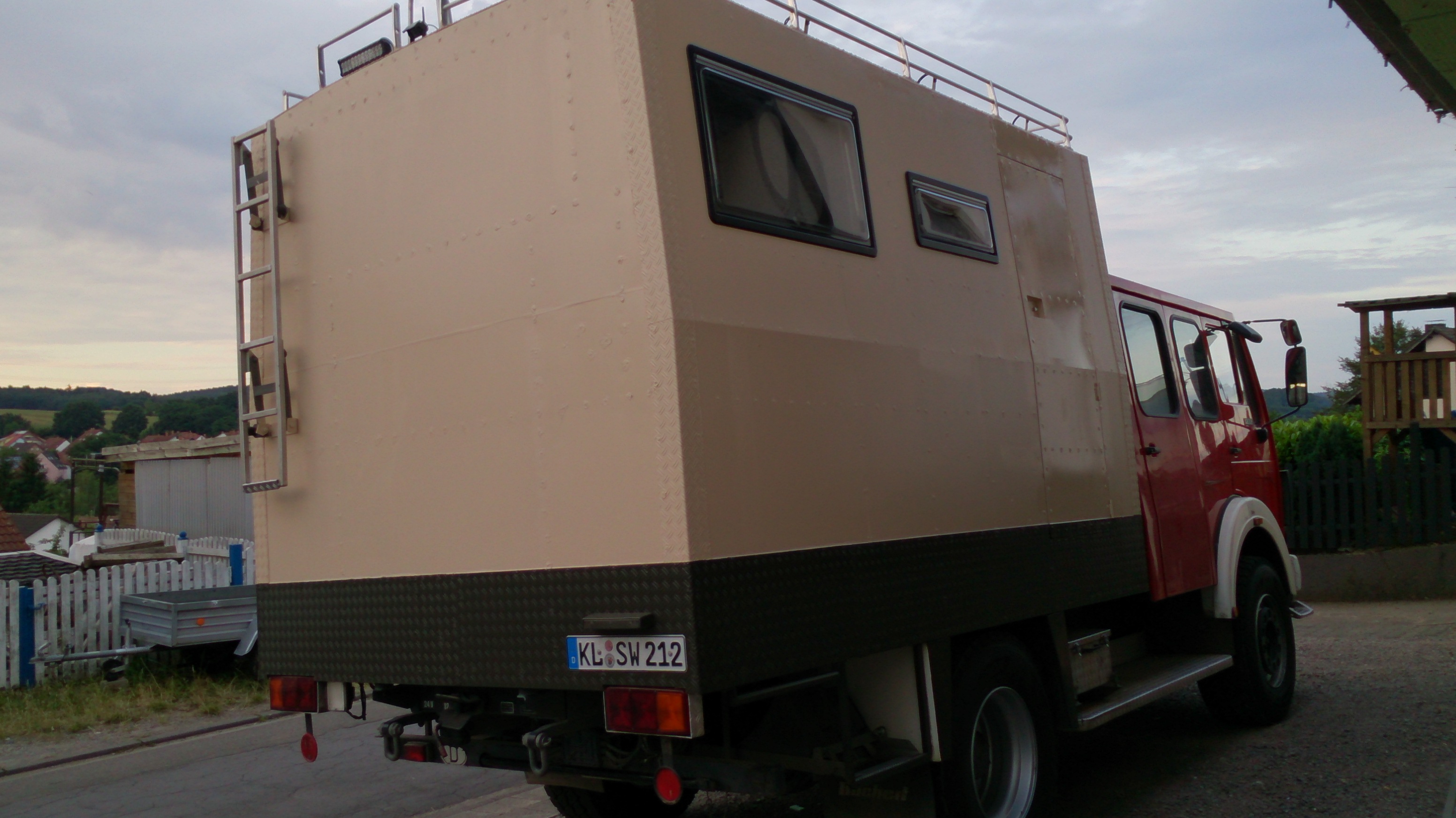

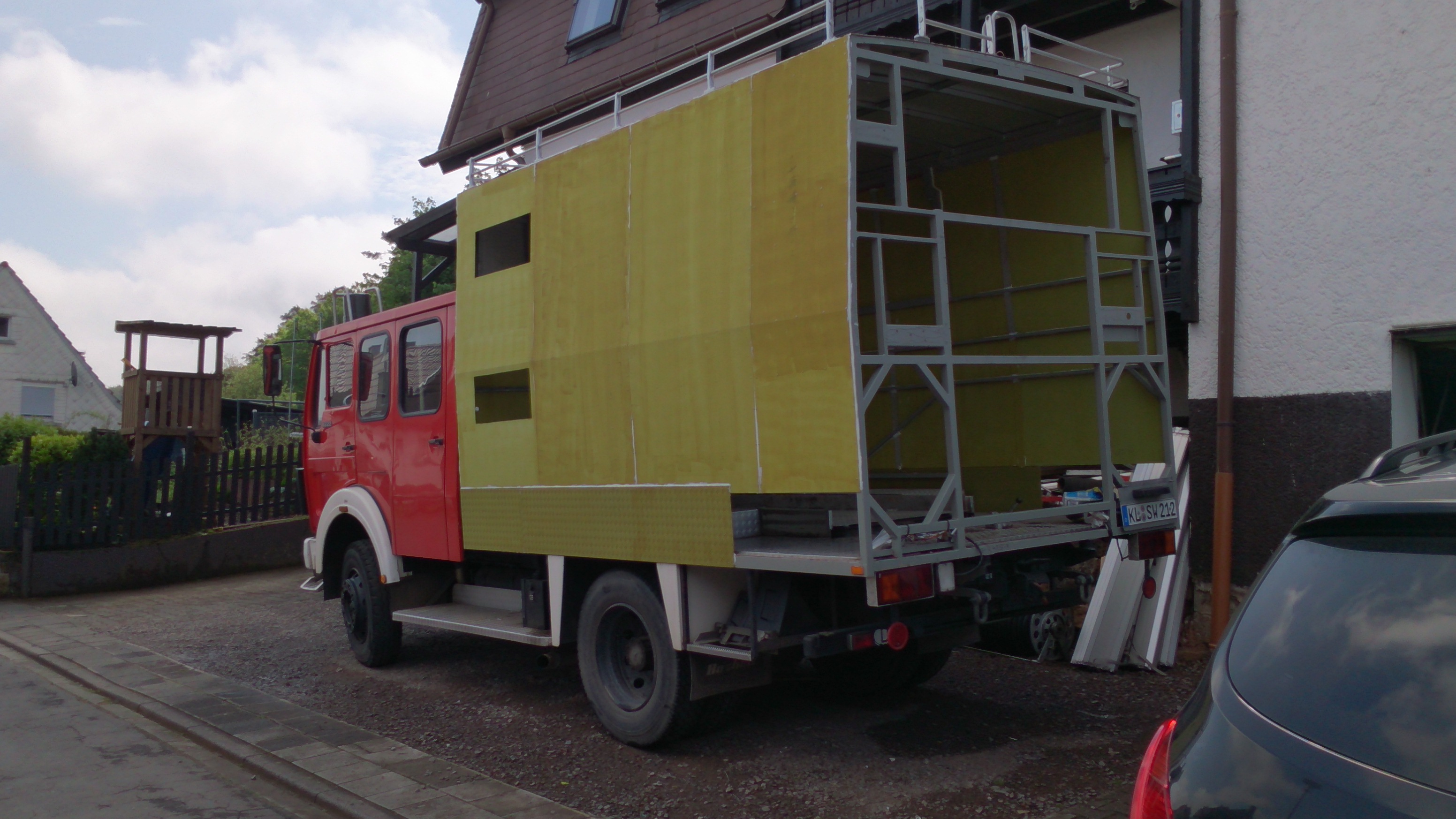

Ich habe es so gemacht:
Nach langen Beratungen (u.a. bei Würth) und recherchen im Netz habe ich mich "schweren Herzens" dazu entschloßen:
- Lack am Stahlkäfig auf der Klebeseite ganz runter Schließlich soll die Klebefläche das Metall sein und nicht abblätternder (schlechter) Lack
- Gründliche Reinigung mit Bremsenreiniger (logischerweise nichts ölhaltiges wie Verdünnung)
- Aluplatte aufrauhen und ebenfall reinigen
- ca 3 cm dick, in schlangenlinien aufgetragenes "Kleb und Dicht" von Würth (ähnlich Sikaflex 221)
- ansetzen und mit Klemmdingsen fixieren, nicht zuviel Druck , damit die Klebefläche als galvanische Trennung funktioniert.
Idealerweise quillt ein wenig(!) Klebezeug raus.
Was ich in naher Zukunft noch machen will:
Ich habe die Aluplatten mangels Kantbank o.ä. ohne Überlappung aufgeklebt.
Um nun die hässlichen, ungeschützten Kanten zu verstecken, und gleichzeitig noch mehr Schutz vor eindringender Feuchtigkeit zu haben, werde ich Aluwinkel in 4cm (oder min 3cm) aufkleben, wieder mit Kleb und Dicht.
Darunter hätte ich dann auch die Möglichkeit, zur Sicherheit ein paar Nieten zu setzen und diese gleichzeitig sauber abzudichten.

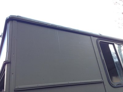

Re: Aluminium kleben auf Stahlkaefig fuer Wohnkabine

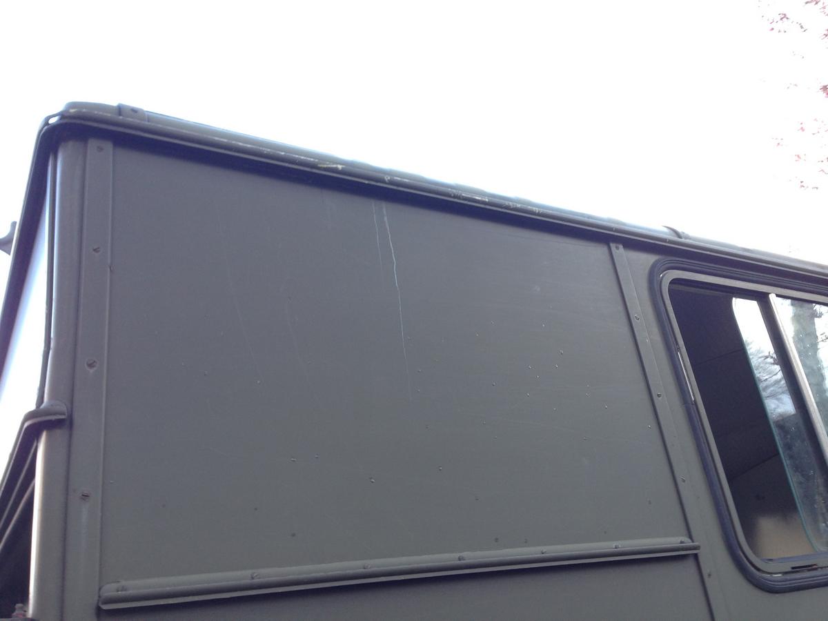

Hallo Edwin, hi Chris
ich stehe gerade vor einer ganz ähnlichen Aufgabe.
Unser Funkkoffer trägt 48 Jahre lang 1mm Alublech-Platten auf Stahlgerüst.
Die Befestigung sah/sieht folgendermaßen aus (siehe Foto):
- matt lackierte oder grundierte Stahlträger 40x40mm
- zum Berührungsbreich zu den Aluplatten (die außen auf Stoß an dem Träger zusammenlaufen) gibt es ein klebendes Gewebeband (inzwischen an diveersen Stellen abgelöst oder mit wenig Klebkraft)
- Aluplatten am Stoß mit schwarzer (inzw poröser) Dichtungsmasse versehen, Zierleiste von außen aufgebracht und direkt in den Stahlträger verschraubt
Das Konzept hat wohl einige Zeit gut gehalten, aber spätestens seit dem Poröswerden der Dichtungsmasse sifft an einigen Stellen Wasser durch, entweder seitlich unter dem Zierblech oder an den SChrauben, das weiß ich nicht, ich schätze aber: beides
Ich glaube dennoch, dass mit einer neu abgebrachten Dichtung a la Sikaflex 252i oder 552 eine langhaltende Dichtigkeit errreicht werden kann, auch mit Schrauben. Aber das ist nur ein GEfühl, da ich nicht glaube, dass der Wagen die ersten 10-20 Jahre undicht war (halt solange die Dichtung noch elastisch war)
Ich hatte eben bei SIKA angerufen, die empfehlen aber vor Kleben mit 252i im Idealfall, vorher (nach Säubern) den Aktivator-100, und danach den Primer-206 G+P auf die Materialien aufzutragen. Erst dann SikaFlex!
Ob das wirklich notwendig ist, weiß ich nicht.
Alternativ ist tatsächlich eine Idee, die Alubleche ganz abzunehmen, wie bei Dir, und sie vollständig zu verkleben.
Dann würde ich aber auch die Stahlträger neu behandeln, wie Olli es sagt.
..und müsste wohl den Kleber gleichzeitig als Ersatz für die alten Gewebebänder (für Dämpfung, Isolation, elastische Auflage, und galvanische TRennung) nehmen.
Das mit MS Polymerkleber zu erledigen, da hatte ich bis jetzt keine Idee zu, da ich es nicht kenne, aber es ist deutlich günsitger als SIKA.
Mit UV-Beständigkeit muss man wohl beim Kauf drauf achten.
1) Olli, hält das genauso bzw besser als SIKA FLex?? Wie würde man vorbehandeln (Reinigung/Aktivator/Primer)?
2) Und kann man wirklich vollständig auf Nieten & Schrauben verzichten? Meine Platten sind mehrere m² groß.
3) Frage ist auch, ob die Platten nur am Rand oder auch an den quer und zwischendurch verlaufenden Stahlträgern verklebt werden sollten, wg Ausdehung bei Hitze und generelles statisches Verhalten (so ein Problem hat Edwing aber glaube ich nicht).
Auf die Aluplatten wird bei uns übrigens innen direkt X-TRem o.ä. flächig geklebt.
LG Volker
baue gerade das gleiche. Stahlgerippe mit 2mm Alu beplankt. Mit Hybrit-Polimerkleber verklebt und mit Edelstahlblindnieten vernietet. Jeden Niet mit Polimerkleber versiegelt. Alles noch mal mit Aluminiumgrundierung (die hässlich gelbe Farbe) grundiert und dann mit Buntlack seidenmatt gerollt. Jetzt fehlt noch das Panoramafenster fürs Heckbett und das Fenster für die Tür.
Innenausbau beginnt nächste Woche.
Gruß Stephan
Gruß Stephan
