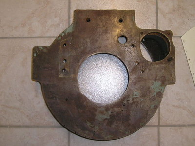

Wenn du gar nicht weiterkommst hätte ich auch noch eins.
Ist aber wohl kein orig Mercedes sondern universell angepasst- nicht schön aber dafür extra Heavy Duty
Wenn ich wollte .....

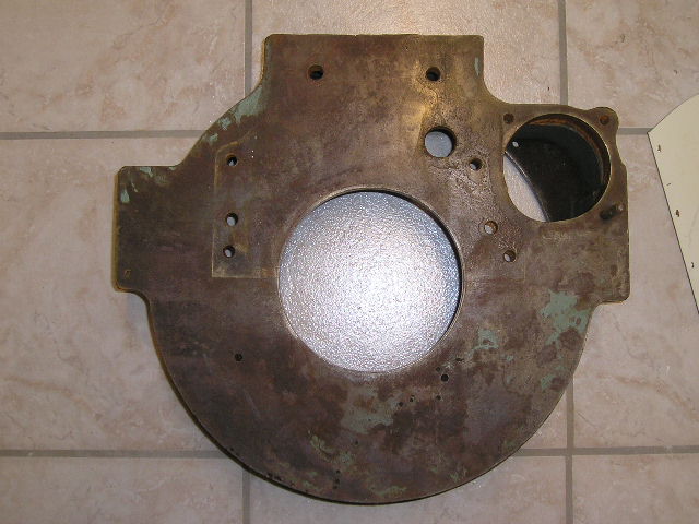

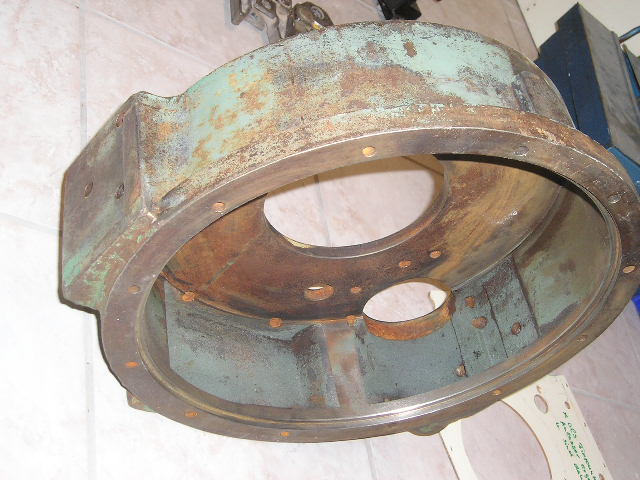

sieht so aus:
