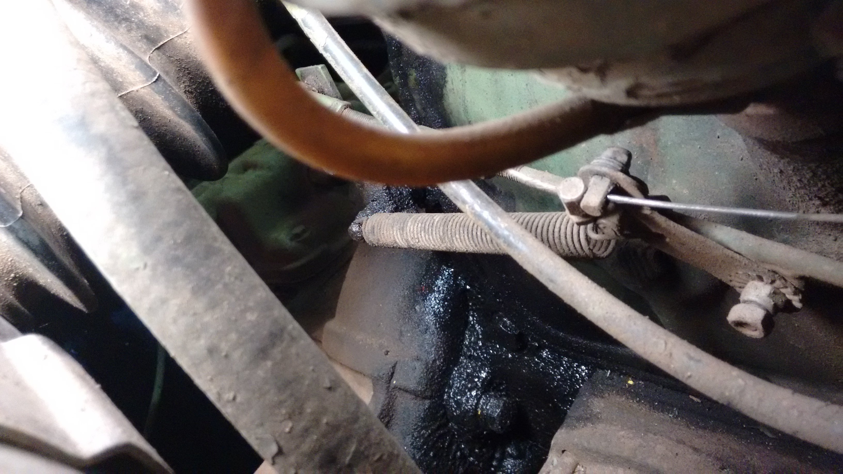

Mir ist neulich auch eine Feder von der Kupplung davon geflogen, allerdings die Rückholfeder in Fahrtrichtung rechts vom Motor. Da ist jetzt eine etwa ebenbürtige drin, funktioniert auch prima. Allerdings wüsste ich Interessehalber gerne, ob sie an der Richtigen Stelle hängt.
Vorschlag: Ich mache bei nächster Gelegenheit ein Bild, wie es rund um die Pedale aussehen soll, du machst mir ein Bild von der Feder im Motorraum? :joke:

roter brummer
Beiträge: 737
Re: Kupplungsunterstützungsfeder am 1017A
#4 Beitrag von roter brummer » 2015-11-20 18:19:13
Achso, und bei mir wars natürlich keine Feder von der Kupplung, sondern vom Gaspedal...

roter brummer
Beiträge: 737
#6 Beitrag von roter brummer » 2015-11-21 21:45:33
Abend,
Ja, das könnte hinkommen. Gasgestänge auf der rechten Seite vom Motor, in Fahrtrichtung hinter der esp.
In meiner Erinnerung direkt hinterm luftpresser. Kann das hinkommen?
Daniel

#7 Beitrag von 1017A » 2015-11-22 11:19:39
Grundsätzlich ja, da ist die Rückholfeder

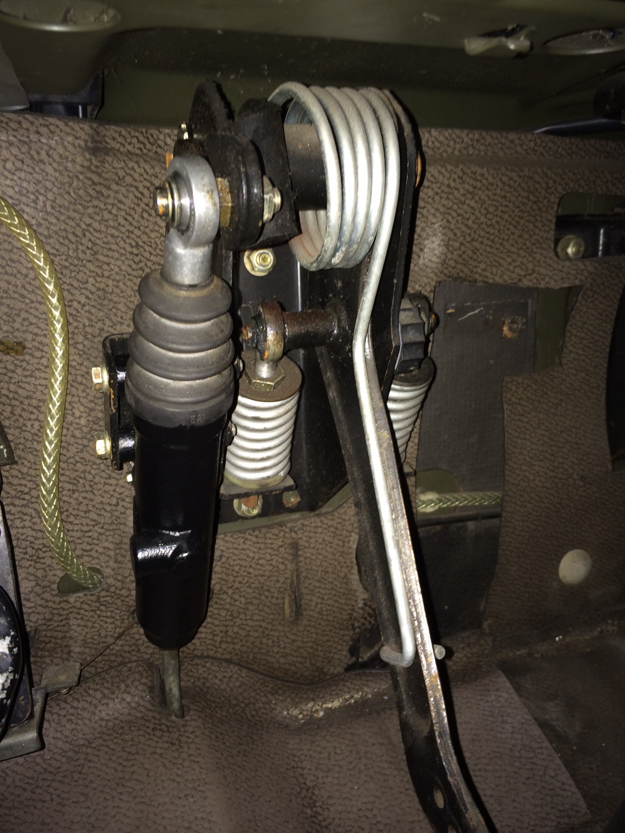

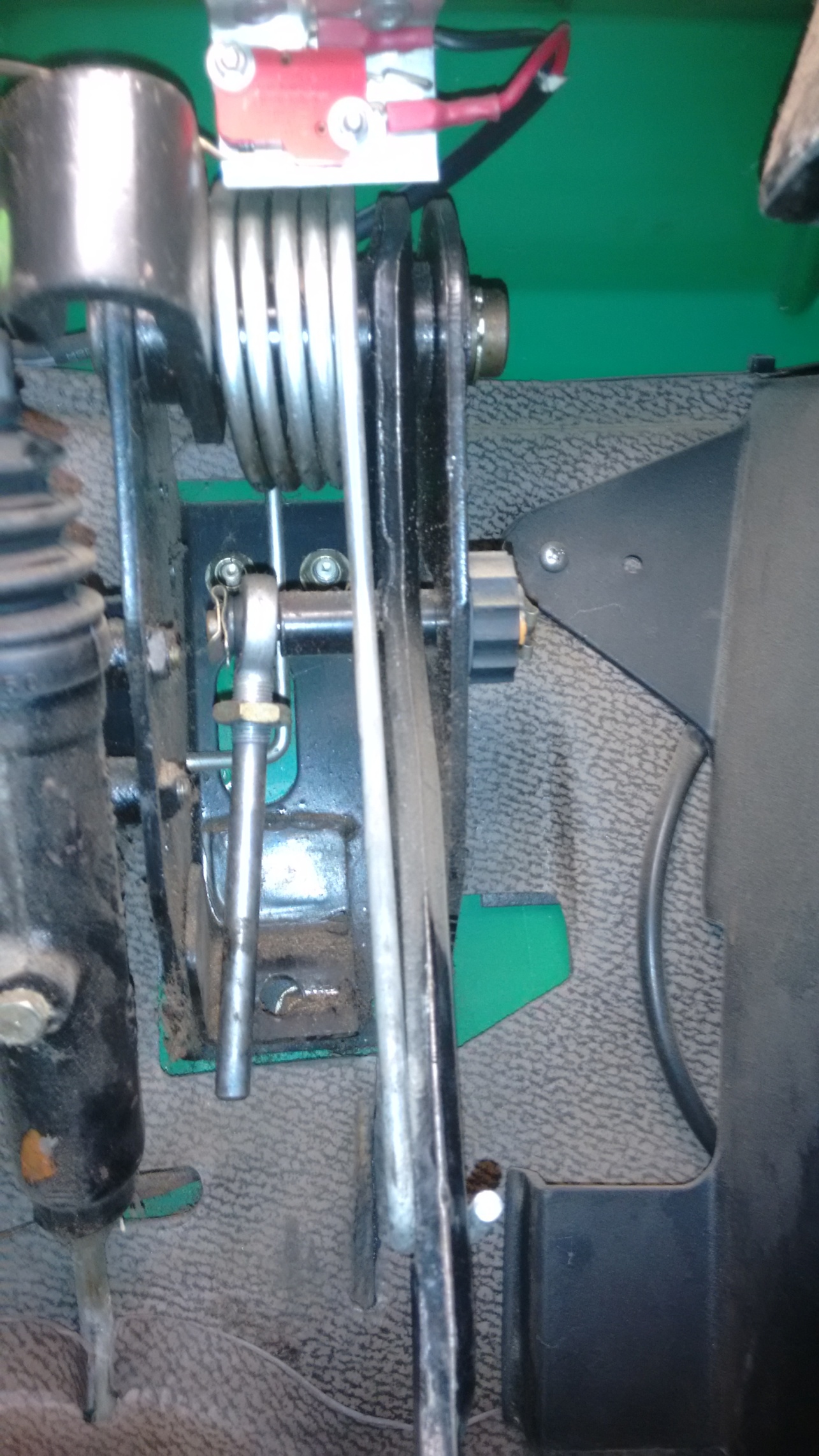

#8 Beitrag von holger.ihle » 2015-11-22 21:52:07

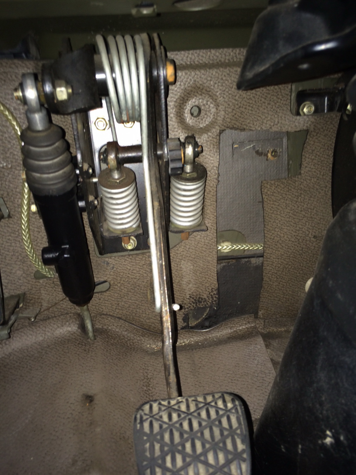

Hallo Frieder,
war gerade mal im Hof und habe zwei Fotos geschossen - so sieht es bei mir aus und da geht die Kupplung (wieder) einwandfrei :D
Beim Kupplungszylinder hätte ich mehr erzählen können, den habe ich vor kurzem getauscht - mit den Federn hatte ich dabei aber nix zu schaffen :angel:
Solltest Du eine andere Ansicht benötigen - einfach melden - unsere "Mupfel" steht vor der Türe
LG, Holger

Danke, bei mir kam aber nur EINE Feder!! Weis jemand, ob es da unterschiedliche Ausführungen gibt?
Wer reist, der rostet nicht
http://fs-hjs.blogspot.com
Z1017
Beiträge: 41
Registriert: 2012-12-29 17:58:34

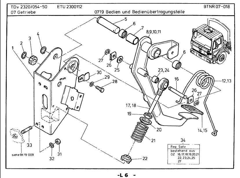

#10 Beitrag von Z1017 » 2015-11-23 22:12:27
Hi Frieder,

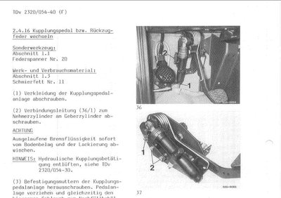

Ersatzteilkatalog und Handbuch sind sich da auch nicht einig.
Ich vermute mal Baujahr, evtl Ausführung
Deiner Polizei, Bj.81 eine Feder
Meiner BGS/BW Bj.86 zwei Federn
grüsse
robert
TucTuc Treiber

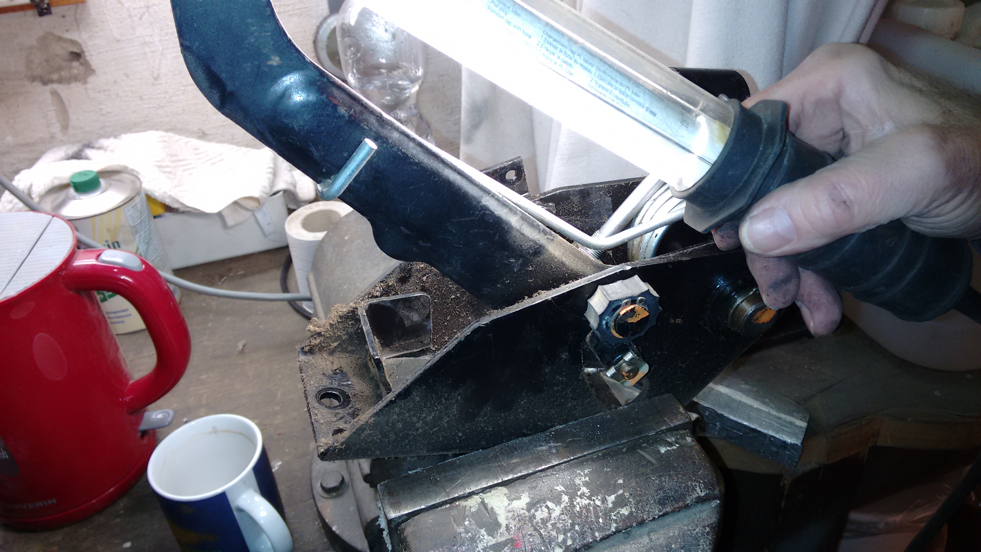

#11 Beitrag von 1017A » 2015-11-26 19:41:46

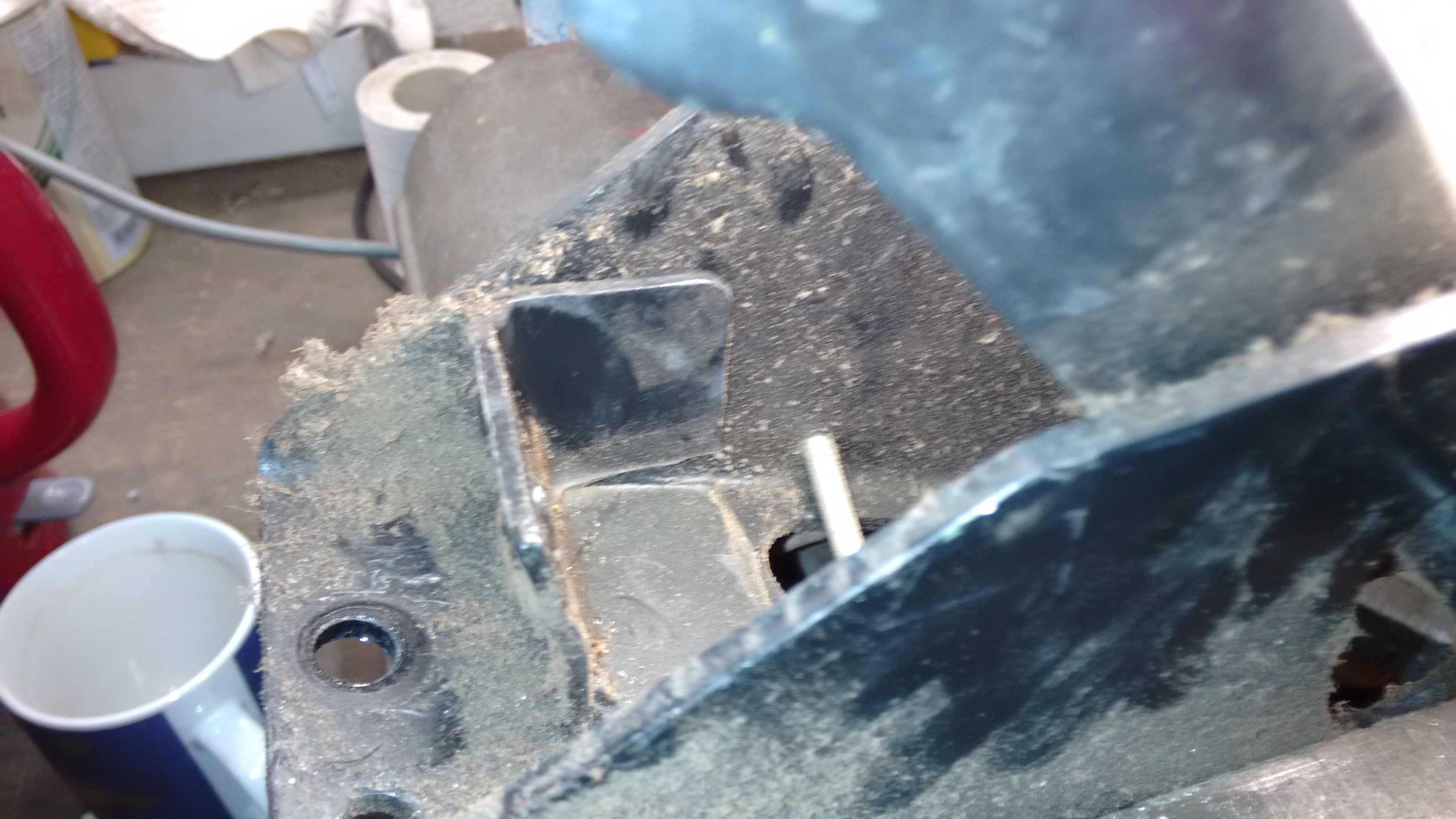

So, das Rätsel, warum die Kupplungsunterstützungsfeder samt Teller im Fussraum lagen, ist gelöst. Der Lagerbock der Feder (in Teil 1 gestrichelt dargestellt) ist angerissen und hat sich deswegen so lange nach unten gebogen, bis Feder sammt Teller (22,21,20) herausrutschen konnten.
Den gesamten Lagerbock samt Kupplungspedal ausgebaut (Sch...arebit da unter drin), geschweisst und gut ist es.

roter brummer
Beiträge: 737
#14 Beitrag von roter brummer » 2015-12-05 17:42:24
Danke, bestimmt!
