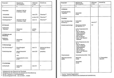

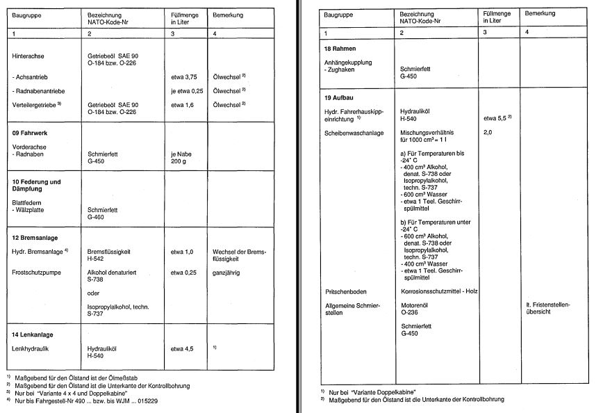

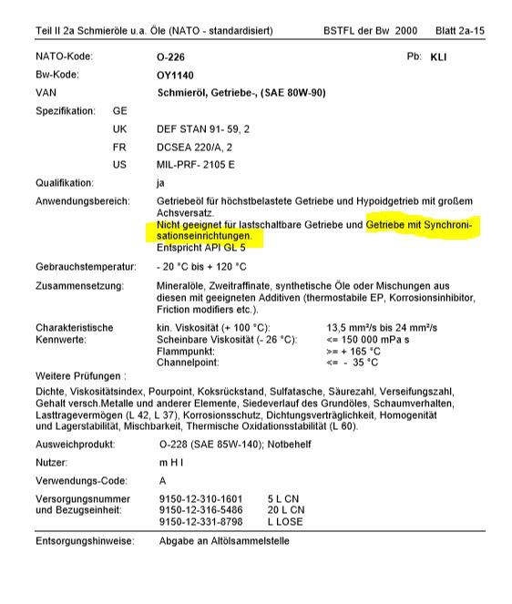

Hallo Forum,
lt. TDV 2320 / 074-12 werden bei meinem IVECO 110-17, Bauj. 1990 alle Getriebe mit einem Getriebeöl SAE 90 nach Nato Kode O-226 befüllt. Nun habe ich mir das Datenblatt zu diesem Öl angesehen. Dort steht aber dann geschrieben, dass dieses Öl nicht für Getriebe mit Synchronisationseinrichtungen geeignet ist. Synchronisiert sind unsere Getriebe aber doch. Es gibt ein Öl von Liqui Moly mit der Bezeichnung LD 80W-90, welches die API GL 5 sowie die MIL 2105 E erfüllt. Wenn ich dieses Öl nun in alle Getriebe , die Radnabe und die Achsen kippen könnte, wäre das natürlich eine schöne Vereinfachung.
Die Frage ist nun, warum in der TDV ein Öl angefordert wird, welches nicht für Synchronisationseinrichtungen geeignet ist.
Wie habt Ihr das gelöst?

Kann sein, dass die Additive das Buntmetall der synchronringe angreift!

#4 Beitrag von Der Bonner » 2015-10-19 22:34:02
Hallo Forum,
eigenartig ist, dass die Bunderwehr in Ihrer TDV auf ein Öl verweist, das dann in seinem Datenblatt darauf hinweist, dass das Öl nicht bei Getrieben mit Synchronisierung verwendet werden soll.
Horst

In synchronisierte Getriebe gehört KEIN GL5 (bis auf wenige Ausnahmen). Wenn die Schmierung "zu gut" ist funktioniert das Synchronisieren nicht mehr.
In die Getriebe des 90-16 (Schaltgetriebe und VTG) gehört laut Hersteller (und aus meiner Sicht macht das auch Sinn) ein GL3 ohne EP Zusätze (80W90) - da es die nicht mehr so oft gibt geht auch ein GL3/4 aber auf jeden Fall kein GL5.

#6 Beitrag von Uwe » 2015-10-20 8:12:14
die Aussage bezieht sich, wie Stefan schon sagt, auf Additive, die Buntmetalle in älteren Getrieben angreifen. Für das ZF-Getriebe im 110-17 gilt das nicht.
Da der IVECO keine Hypoidantriebe besitzt, ginge auch ein GL4 für alle Getriebe - ggf. lässt sich damit das Schaltgetriebe etwas leichter schalten.

#10 Beitrag von outsch » 2015-10-20 15:54:32
Moin moin,
Problem ist die zu starke additivierung beim GL-5. Wie oben beschrieben greift der höhere Schwefelgehalt des GL-5 Buntmetalle and und neigt zu Blägen die die Syncornierung behindern.
Man kann aber nicht pauschalisieren das kein GL-5 in ein Getriebe kommt. Ich kenne eine Vielzahl von NFZ in denen ein GL-5 zum Einsatz kommt.
es gibt durchaus Kombiprodukte die GL-4/GL-5 geeignet sind.Hierbei handelt es sich aber um Syntheseprodukte, die eher für moderne Laster gedacht sind.
