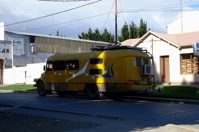

Slit clima , Argentina .
Saluti Rucki

Sunshine macht mal bitte ein Bild.
Bin nur neugierig.
Aber wenn ich bedenke, dass die TCL Klimaanlagen mit 9000BTU nur 399€ kosten....dann ist dass ein Versuch wert. :angel:

wir sind nunmehr nach fast 9000km von Namibia über Angola, DR Congo, Pep. Congo, Gabun, Kamerun, Nigeria in Benin angekommen und ich kann einige Erfahrungen mit meiner Klimaanlage weitergeben.
Vorweg: Ohne Klima wäre alles (Transafrika mit Familie mit 2 kleinen Kindern) eine einzige Katastrophe gewesen! Du verreckst einfach, wenn dir nach 2 Minuten bloß noch die Suppe runterläuft. Außerdem kannst du dann nicht gut schlafen und hast keine Power! Die Klima ist auch die einzige Möglichkeit, die Karre trocken zu halten, d.h. kein Schimmel etc, auch wenn du aus der Dusche kommst oder die Kinder mal etwas verschütten. Auch trocknet die Wäsche am besten im Laster. Wir hatten 2 Monate lang so gut wie keine Insekten im Fahrzeug, keinen Moder, keinen Schimmel.
Des Weiteren:
- Strom bekommst du fast überall
- Die Sicherung ist bei keinem der lieben Stromspender geflogen, weil der Anlaufstrom wohl recht gering ist.
- Der kleine 1,6kw Kipor Generator reicht aus, wenn nicht gerade bei 40 Grad die Sonne voll draufknallt. Nachts war es nie ein Problem.
- Tagsüber während der Fahrt brauchst du keine Klima, denn der Fahrtwind oder ein Ventilator im Führerhaus reicht aus, um alles erträglich zu machen
- Du lebst so besser als die meisten Touris, denn in den Lodgen geht oft die Klima nicht.
- Für die Ladung der Batterien ist der Außenstrom natürlich auch positiv
- Der Kühlschrank tut sich logischer Weise auch deutlich leichter
Im Nachhinein sind wir vollkommen zufrieden mit der der Anlage und hatten keinerlei technische Probleme. Sie ist das Beste, was wir an Schnickschnack eingebaut haben. Ohne die Anlage wäre der Spaßfaktor als Familie gleich Null.
Stehen jetzt in Benin, wo ich Malaria auskuriert habe. Auch da war ich happy, kühl liegen zu können und nicht auch noch mit dem brutal schwülen Klima kämpfen zu müssen.
Vielleicht helfen die Infos ja jemandem...
