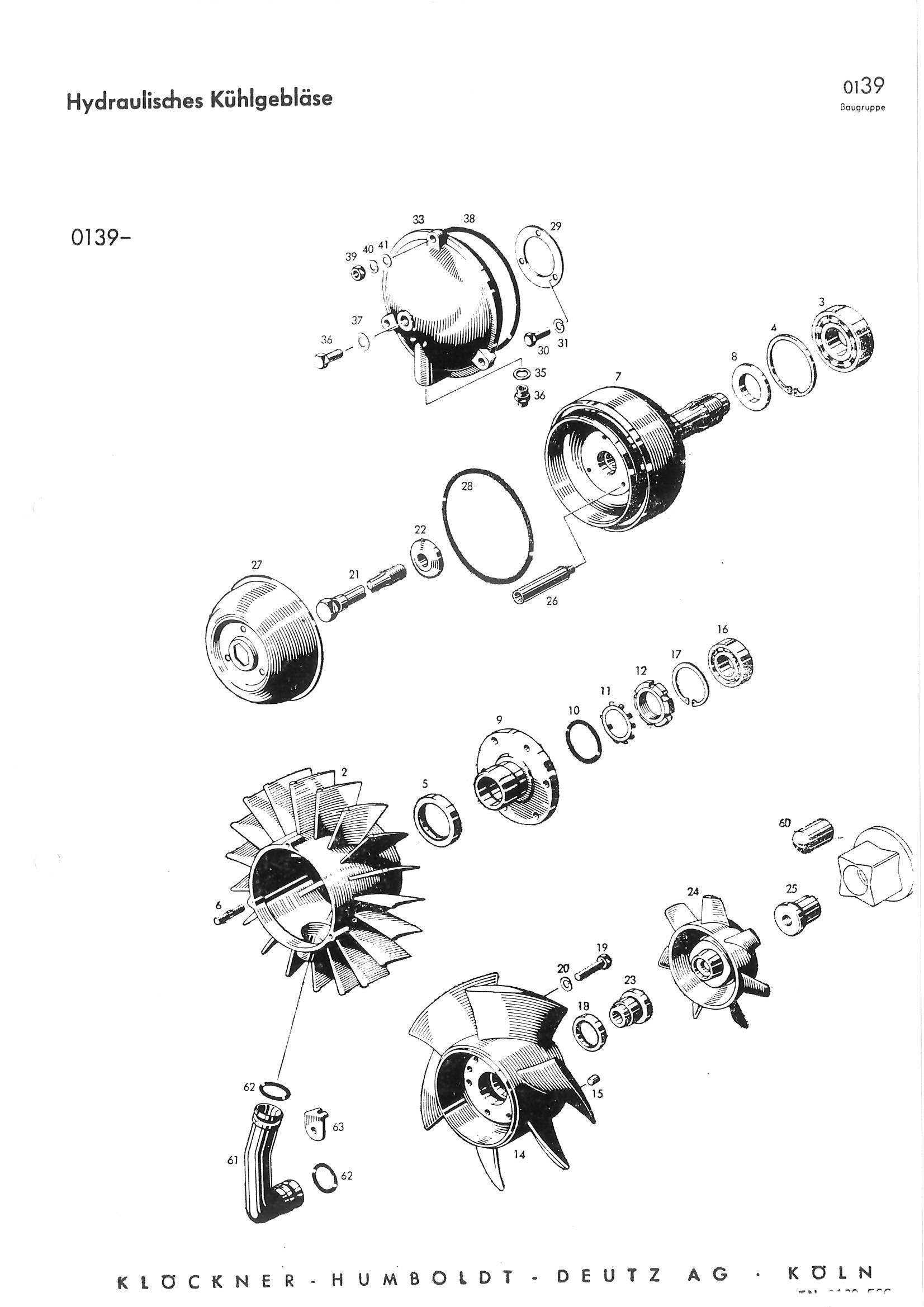

Nabend,
Ich suche die Lagerbezeichnungen und Wedi-Größen, die im Kühlgebläse 613/714, verbaut sind. Leider geben meine Unterlagen nix darüber her.
Das kleine Lager ist ein 6205 und der passende Wedi ist ein DC 30-40-7/1, aber das größere Lager und Wedi ??
Und sind da noch mehr Dichtringe drin?
Thomas

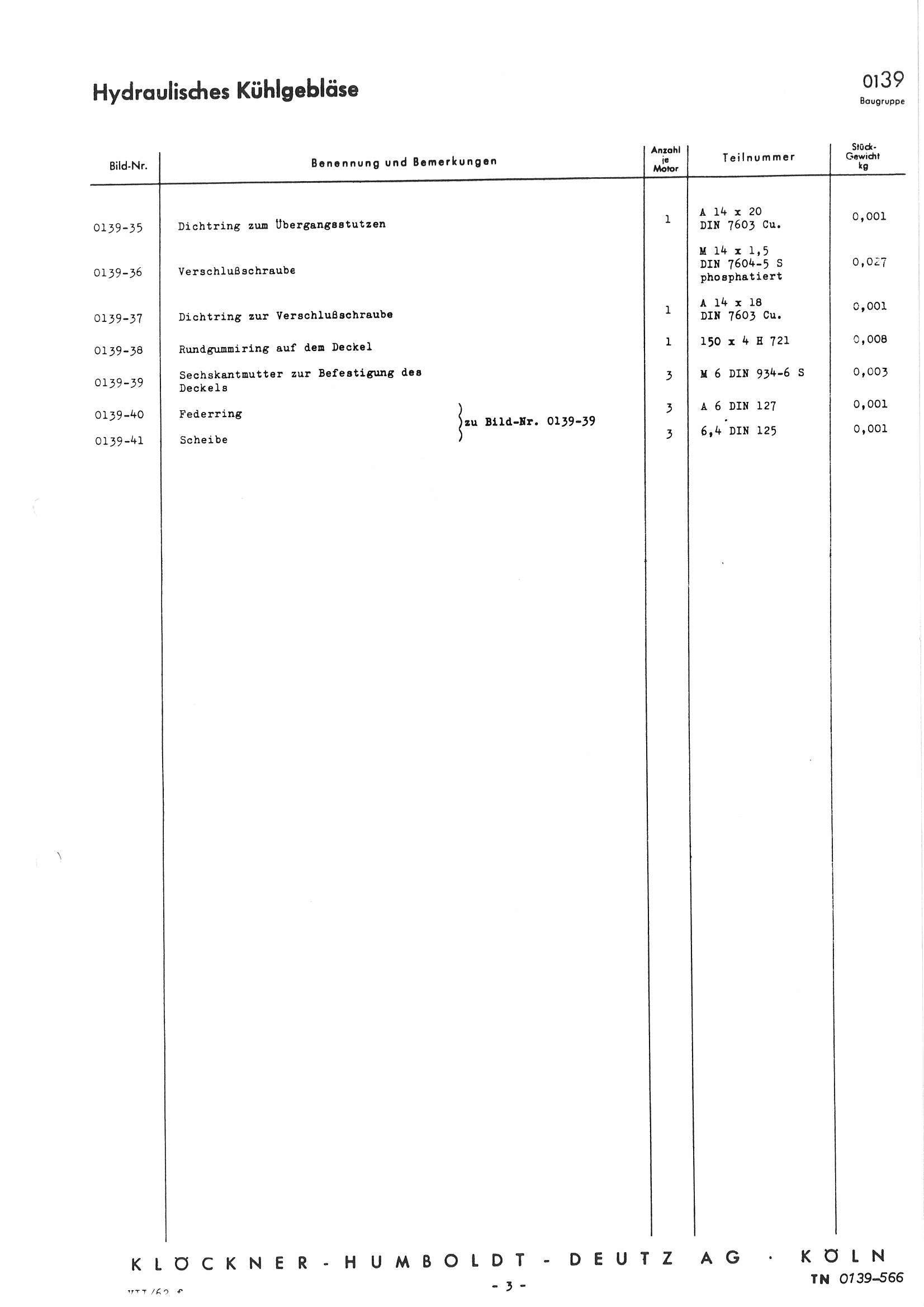

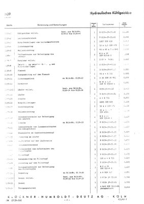

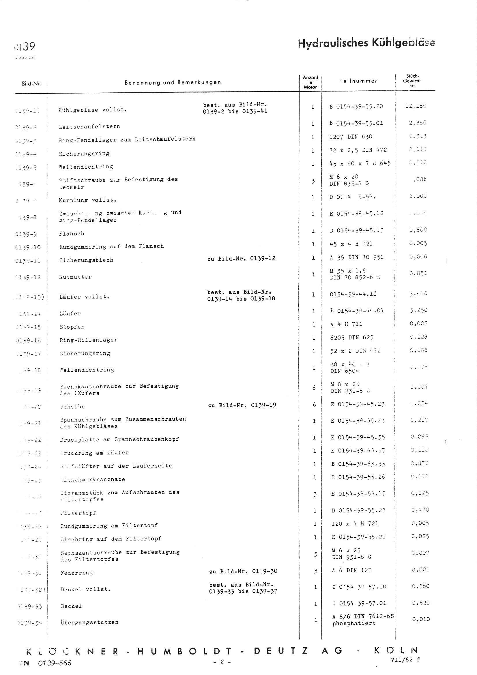

Hilft das?
