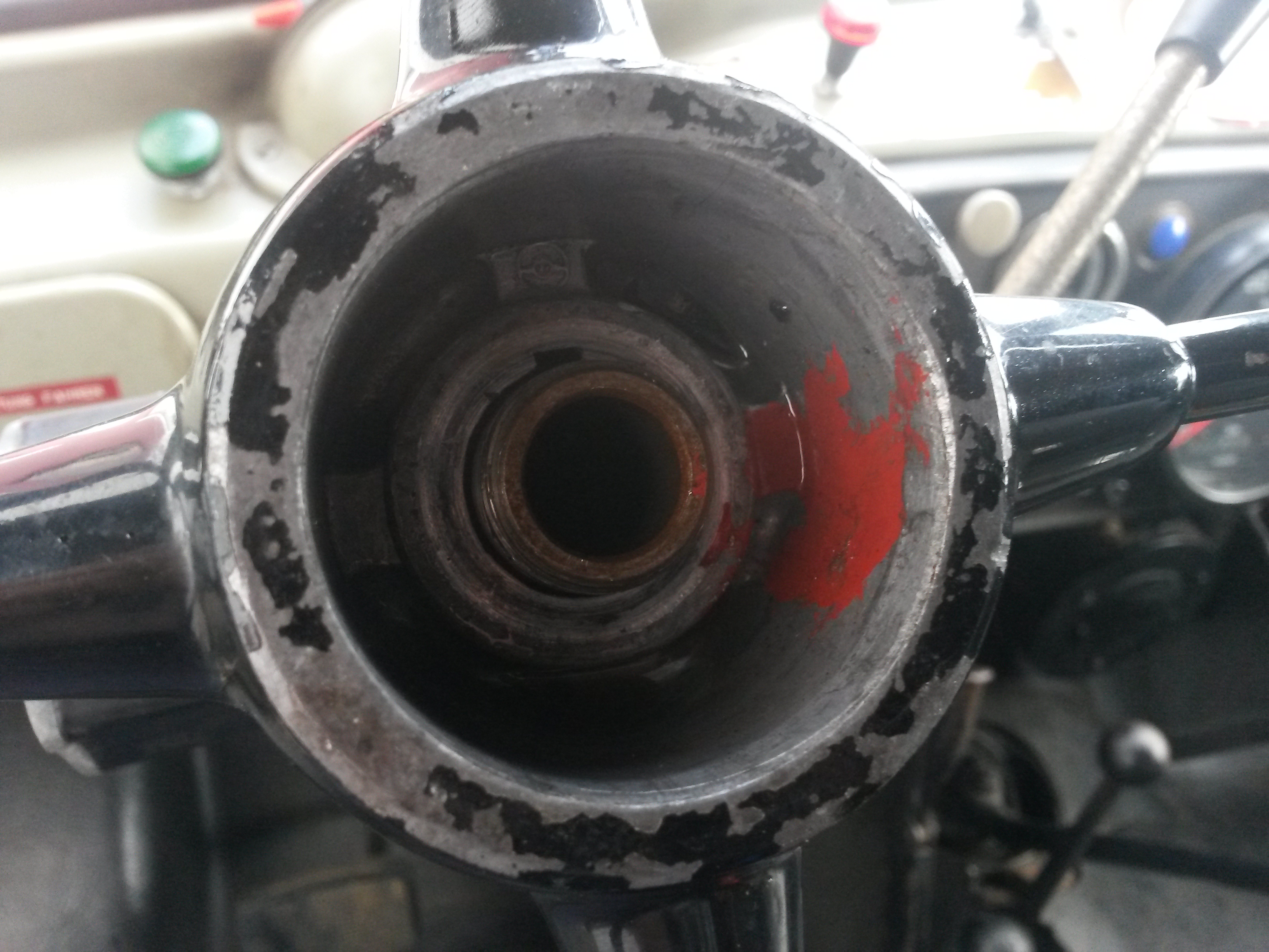

Zum Verlängern des Kabel für den Hupenknopf muss ich das Lenkrad in meinem Mercur abbauen. Bisher wurde die Mutter gelöst. Hat jemand eine Ahnung wie ich jetzt weiter verfahren muss.

Du musst nen Abzieher unter dem Lankrad einhaken und mittig auf die Lenksäule aufsetzen und das Lenkrad abziehen. Geht. vmtl nicht anders.

Warum muss das Lenkrad ab?
gefähliches Halbwissen: dein Rohr ist bis zur Kupplung durchgängig. Wenn du eine Lenkung ohne Kupplung hast, geht es bis unten durch die Lenkung durch. Da kannst du doch das Kabel durchfummeln.
(Lenkrad muss man abziehen, will aber nicht gerne runter, geht dafür dabei gerne kaputt)

Moins Pilipp,
zum Kabel verlängern reicht das so, da muss nix ab.
Wenn aber doch:
- Lenkrad mit rostlöser einsprühen
-Die Mutter wieder leicht draufdrehen, nicht festziehen, nur ein paar gewindegänge draufdehen.
- eine kleiner nuss auf die Mutter, oder etwas anderes um das "Loch" zuzumachen.
- den Abzieher (auch dreiarmig beim 4 Speichenlenkrad) vorsichtig unter den Bakelitrahmen des Lenkrades ansetzen und vorspannen.
- alles auf guten Sitz Überprüfen, ggf. um den Abzieherarmen einen kleinen Spanngurt legen, damit die Arme nicht wegrutschen und das Lenkrad beschädigen.
- Abzieher "anziehen"
-- glück: das Lenkrad geht ab
-- pech, das Teil ist Bombenfest, dann über Nacht spannung drauflassen, am nächsten Tag alles einsprühen (Rostlöser o.ä), mit leichten Hammerschlägen den Abzieher unterstützen, dann weiter Spannung drauf geben, nächster Tag selbe Prozedere.
--- irgendwann kommst du zum Auto und das Lenkrad ist ab, der Abzieher liegt auf dem Sitz oder dem Bodenblech, ich hatte so 4 Tage gebraucht, Lenkrad war unbeschädigt.

bei mir ähnlich - auch über Nacht Spannung drauf, am nächsten morgen lag das LEnkrad aufm Sitz.
(Wäre aber auch egal gewesen - war ein Schlachtfahrzeug)
