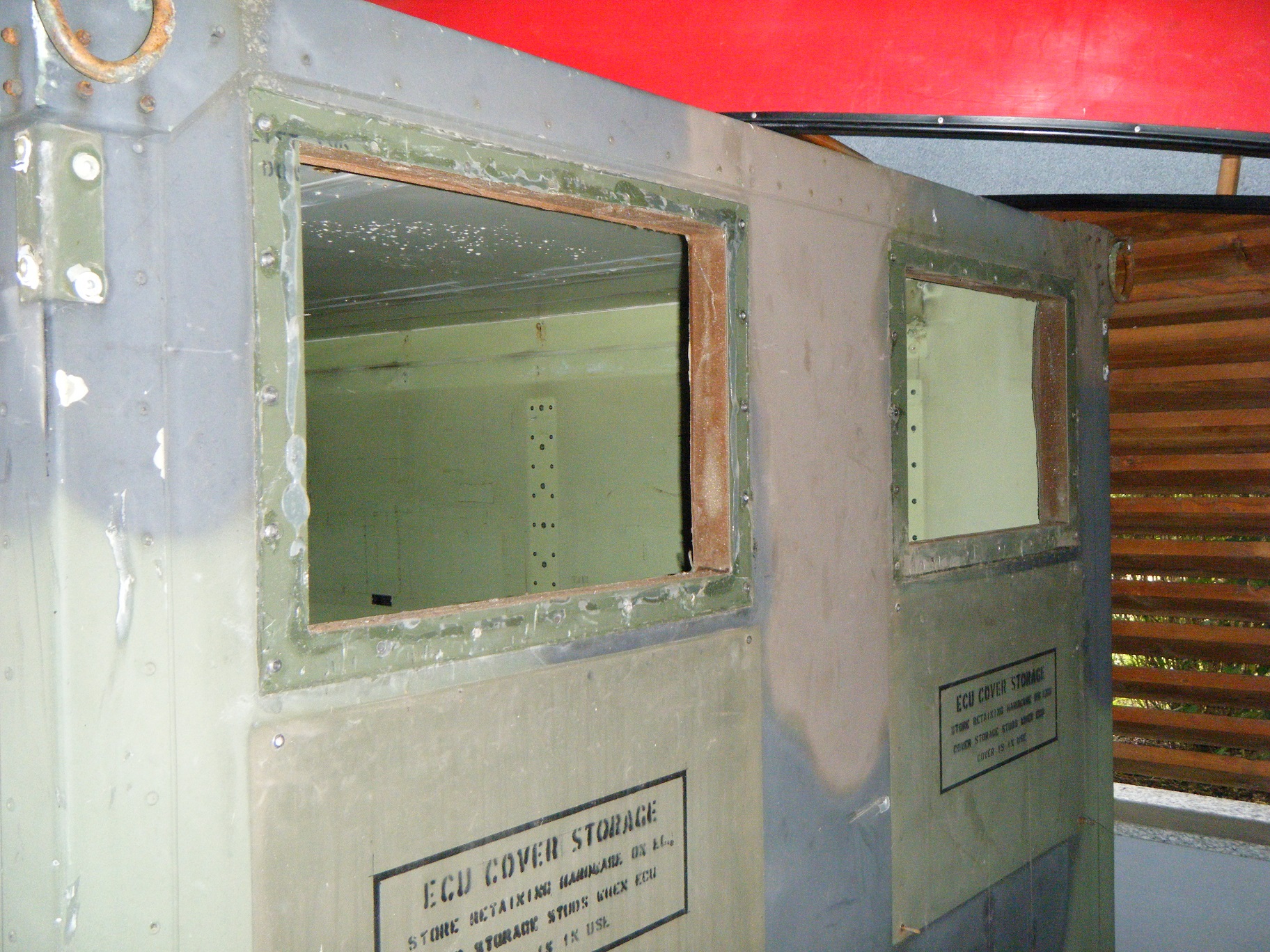

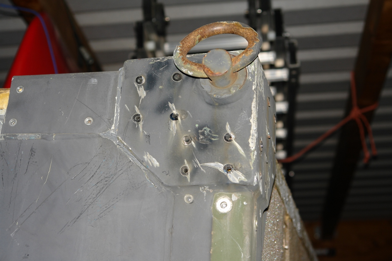

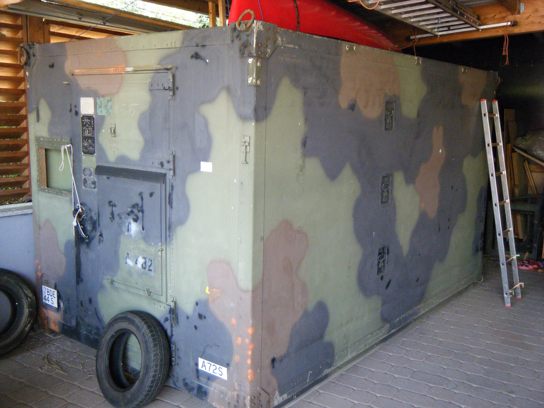

meinem US-Shelter gehts nun langsam aber sicher an den Kragen. Nachdem er fast leer ist und alle unnötigen Einbauteile entfernt sind bin ich nun dabei die unnötigen Fensterrahmen und sonstigen Anschlüsse abzubauen. Dabei ist mir aufgefallen das sich teilweise die Beplankung von dem inneren Schaum gelöst hat und dieser etwas feucht ist. Zur Rettung vom Koffer wollte ich nun das innere Blech komplett vom Schaum ablösen, den nassen Schaum dahinter runterkratzen und mit Extremisolator oder anderem Isolationsmaterial neu aufbauen. Von innen Holzplatten dagegen und bei den beanspruchten Stellen gleich verstärken. Laut Konstruktionszeichnung ist der Shelter ja innen mit Streben versteift und kann auf die Sandwichkonstruktion verzichten.
Stimmt meine Überlegung oder hab ich einen gravierenden Fehler dabei?

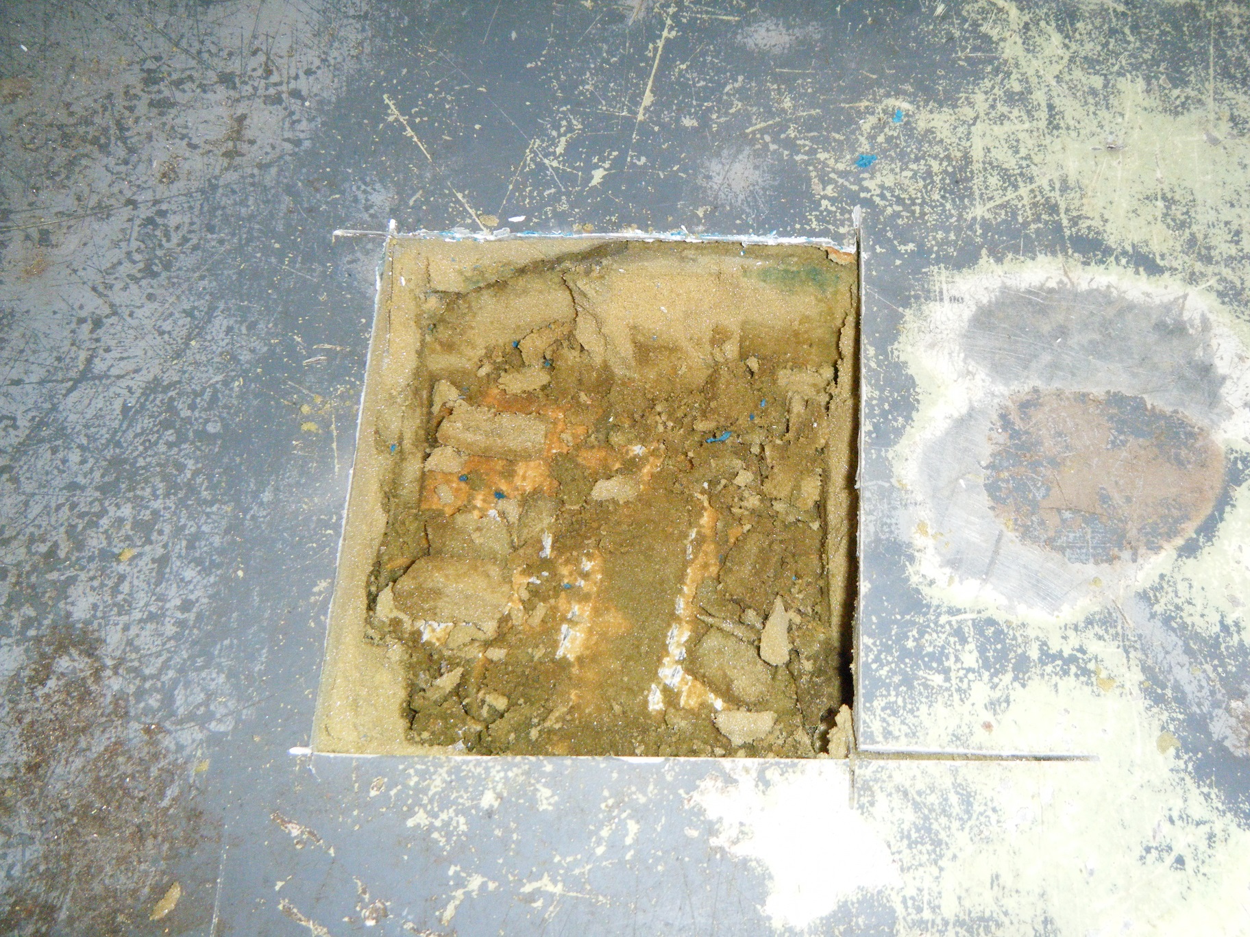

Der Boden muß komplett raus. Es fühlt sich an als ob man über Moos läuft. Es quatscht leicht und ist total uneben.

... wahrscheinlich ist es weniger Aufwand einen neuen, trockenen Koffer zu besorgen ...

Hm, hatte mir das eigentlich in Richtung LAK-Umbau gedacht. Da ist ja auch nur noch die äußere Hülle und innen ein paar Streben zur Stabilität. Funktioniert das überhaupt nicht oder nur wegen dem erhöhten Aufwand?

... warum ist es da drinne nass ... nicht, dass Du hinterher feststellst, dass auch das komplett entbelzte Gerippe mit Aussenblech irreparabel undicht ist ...

Aber in einem gebe ich Ulf unbedingt recht: Es ist wichtig, festzustellen, wie die Feuchtigkeit in die Wand gekommen ist. Wenns über den Boden (der ja eh raus soll) in die Wände gezogen ist, geht die Feuchtigkeit mit der rausgerissenen Isolierung raus. Wenn sie über die Nietlöcher reingekrochen ist... nun ja, dann scheint es mir den Aufwand auch nicht mehr wert, alle Nieten rauszubohren/flexen und neue zu setzen. Höchstens, wenn man unbedingt die seltene 3,6m-Länge braucht UND die Möglichkeit zum professionellen nieten hat.

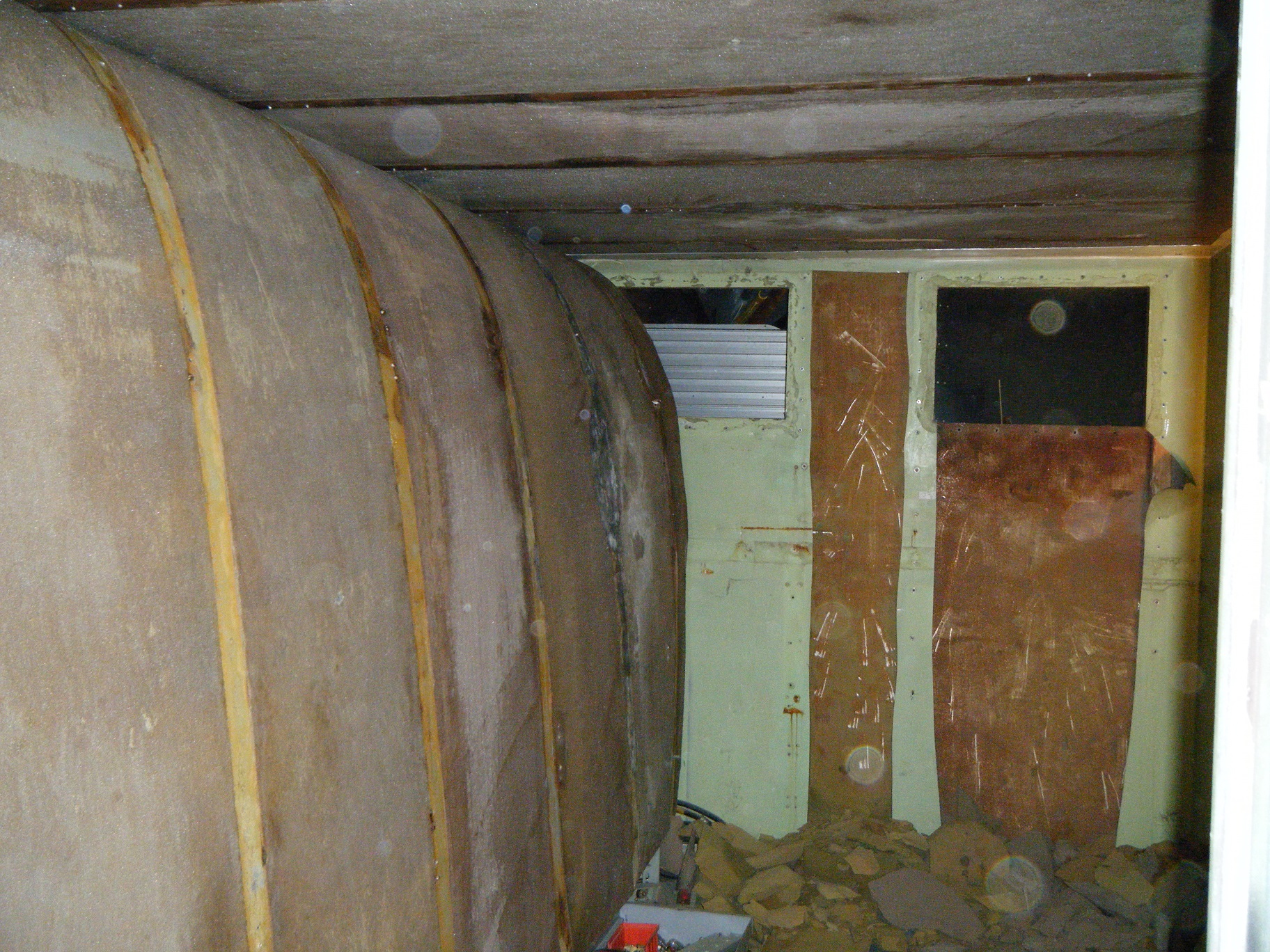

es geht besser als Gedacht. Das ist allerdings die schlechte Nachricht. In nur einer Stunde hab ich die Rückwand und die Decke von der 2 mm Innenverkleidung befreit und die Isolierung entfernt. In der Decke sind die Verstärkungen aus Holz!? und die Dämmung naß. Um die Löcher zu finden brauch ich nicht mal eine Kerze bei Nacht, das geht auch ohne am Tag :-( . Dafür könnte ich mir Vorstellen wird der Shelter leicht wie noch nie. Im Ernst jetzt, wenn das so weitergeht wäre es nicht einmal etwas für meinen ärgsten Feind. Aber was ich dann damit mache ist noch ungewiß. Vielleicht als Rahmen für eine Holzverschalung nehmen wenn die äußeren Holme noch zu verwenden sind.

da sämtliche Flächen naß oder feucht sind und die Außenhaut auch immer poröser ist wird der Shelter nun bis auf Gerippe entkernt und ganz frisch aufgebaut. Dabei hat mir die Version ala Rustikab am besten gefallen. Wobei ich durch das Alu-Skelett dünneres Holz für die Beplankung nehmen möchte. Gibt es irgendeine Vereinfachung die Ecken zum Abspannen abzubauen? Es scheint auch genietet zu sein. Diese hab ich abgeflext. Hängt die Ecke jetzt nur noch an der Verklebung oder wie bekomme ich die ab. Hat das schon mal jemand gemacht und erzählt den Trick?
