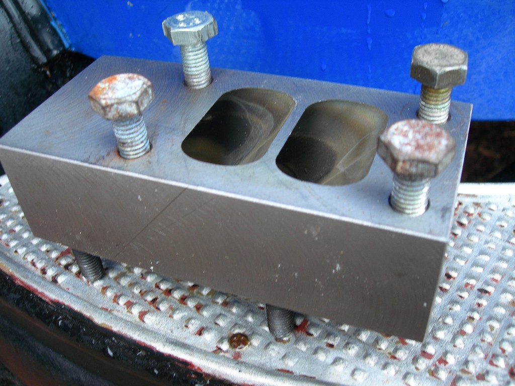

Ich habe mehrere Jahre mit einem Adapterstück zwischen Turbo und Krümmer improvisiert, bis ich endlich ein notwendiges Originalteil im Abgasstrang erwerben konnte.
Das Frästeil (siehe Bild) war jetzt nicht so fürchterlich teuer aber hätte als Provisorium notfalls auch dauerhaft gehalten.
