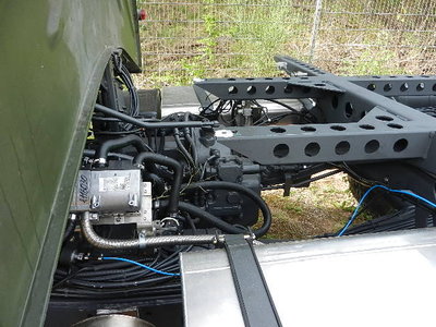

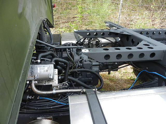

Wir haben einen Unimog U1300 erstanden, an dessen Fahrgestell eine Eberspächer Hydronic II/D4S verbaut ist. Nach Gesprächen mit mehreren Ausbauern, Mitarbeitern von Eberspächer, Verkäufern etc. bin ich mir eher unsicher, ob wir diese Art von Heizungskomplexität mit ihren (so wird berichtet) seltsamen Eigenheiten überhaupt sinnvoll nutzen werden.

Beispiel Einbindung von Wasserheizung oder Boiler bei Unimog.
Hier mit Absperventile/wasserhahn
Boiler Anschluss 20 liter mit oder ohne Dieselstandheizung.
Hier mit eine kleine Luftheizung daneben
