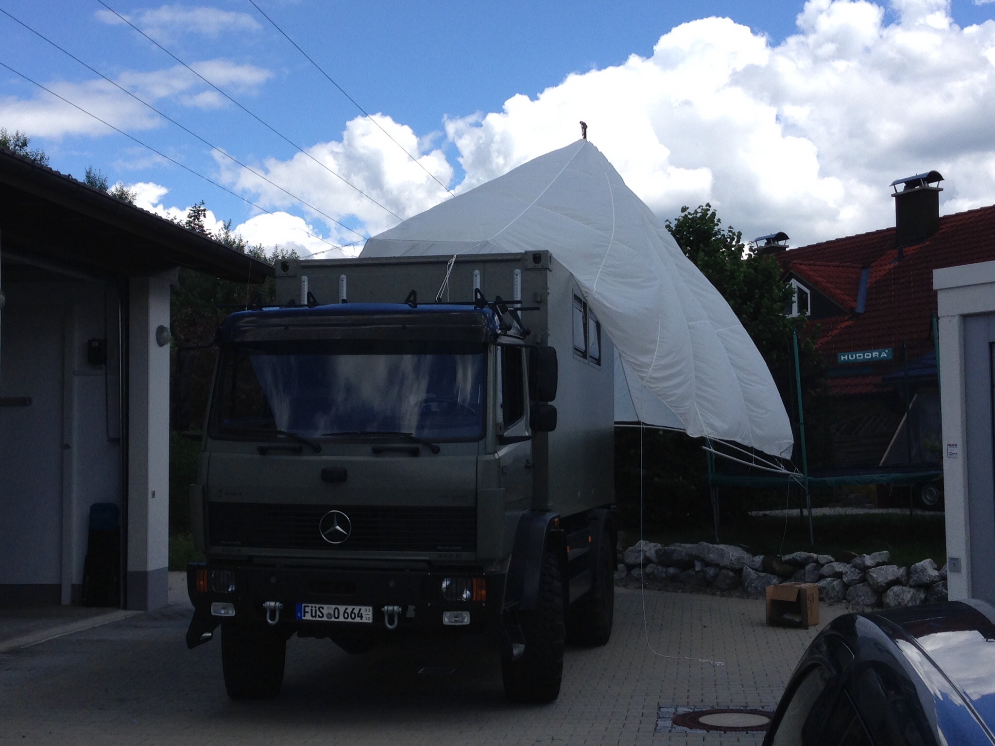

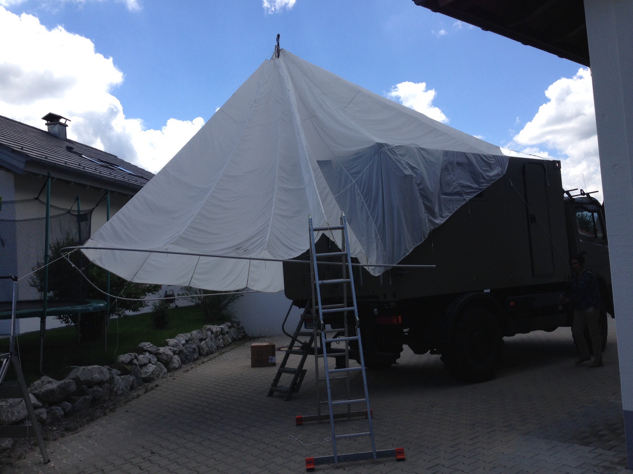

bin gerade dabei ähnliches umzusetzen, Bilder vom "Making Off".
Hier fehlt es deutlich an Spannkraft im Haar :D
Wird aber, bin nur gerade anderweitig beschäftigt.
Gruß Ernst
PS: Habe mich bewußt für eine weiße Kappe entschieden, gibt es in der Bucht für kleines Geld.
PPS: Achtng, Bremsfallschirme bestehen aus einzelnen Stofffragmenten, ähnlich Tarnnetz
