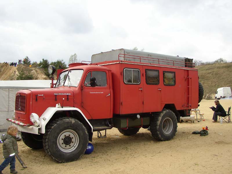

Da haben einige den Feuerwehrkoffer von unten her aufgestockt. Hast Du Dir das mal angesehen?

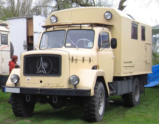

sil-Koffer hab ich mal auf Mercur gesehen. Passt optisch super, finde ich.
Oder permanente Koffererhöhung ala "Dach-Staubox".
Mit LAK find ich nicht so stimmig.

also ich finde, der Russenkoffer sieht da drauf prima aus. Wenn Du schon einen hast: Um so besser!
Marcus mit Russenkoffer auf Russenlaster :cool:

ud68 hat geschrieben:sil-Koffer hab ich mal auf Mercur gesehen. Passt optisch super, finde ich.
Udo, das ist der erste Mercur den ich mit einem "Russenkoffer" so sehe. Vielen Dank für den direkten Vergleich der beiden Varianten. Im direkten Vergleich gefällt mir die russische Variante deutlich besser, auch hier wieder ein Pluspunkt für den ZIL.

Bahnhofs-Emma hat geschrieben:Hallo,
Marcus, der direkte Vergleich hat mich auch sofort überzeugt.

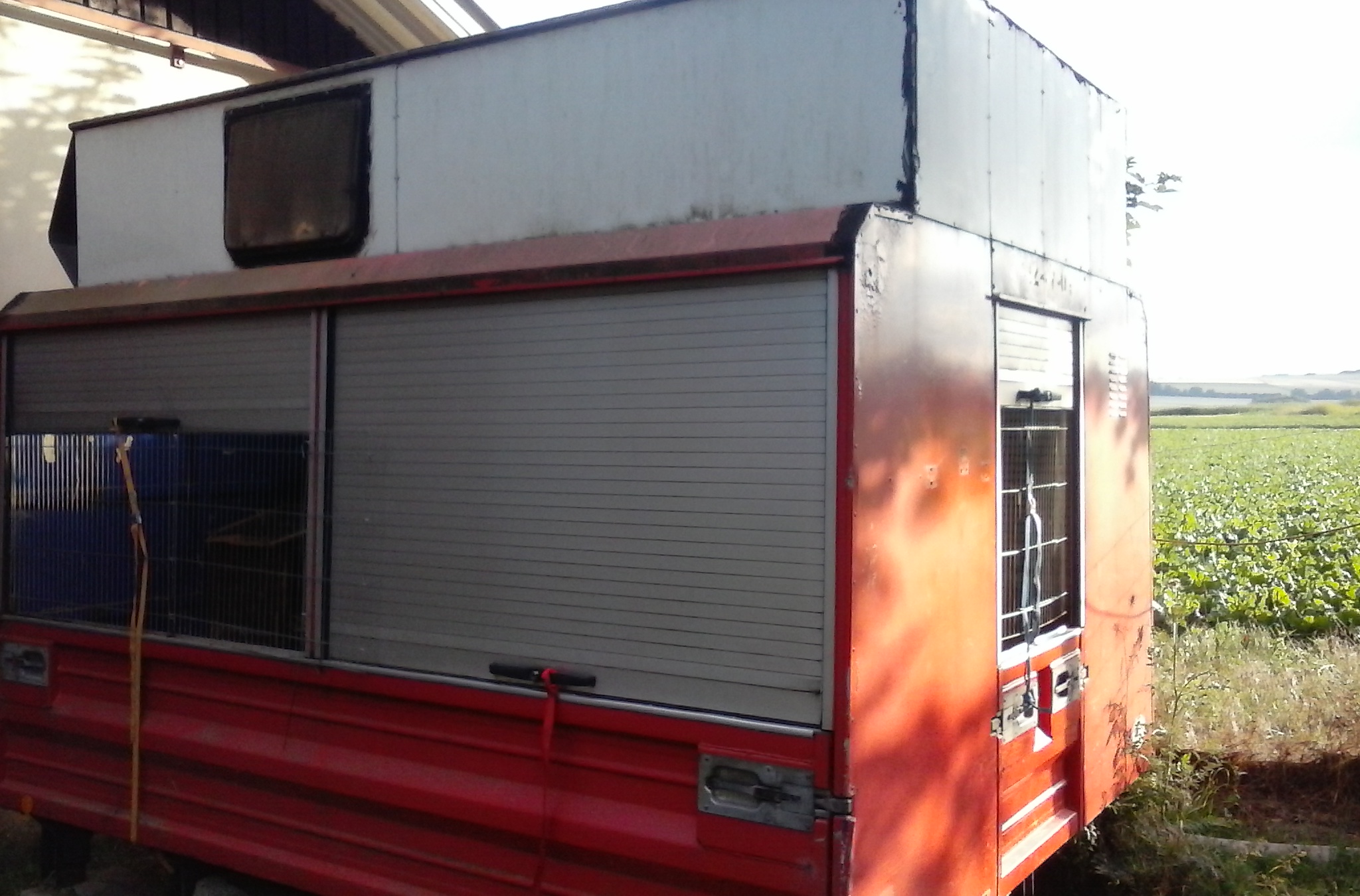

franz_appa hat geschrieben:Hi
Wir hatten vorher auch so'ne halbgare Lösung...
......... unsere Hasen finden deinen alten Koffer aber super und absolut ausreichend :lol:

Buclarisa hat geschrieben:He Andy
Einen Arsch voll Laster dastehen haben, aber für Deinen Hasen einen gescheiten Koffer hinzustellen dafür langt es nicht. :bored:
Ich glaube wir reden von unterschiedlichen "Hasen" :lol:
ich meine diese hier in diesem Koffer (Nattes EX-Koffer), zum Schrotten zu schade, zum Wohnen zu undicht.
mfg aus dem sonnigem Maifeld
