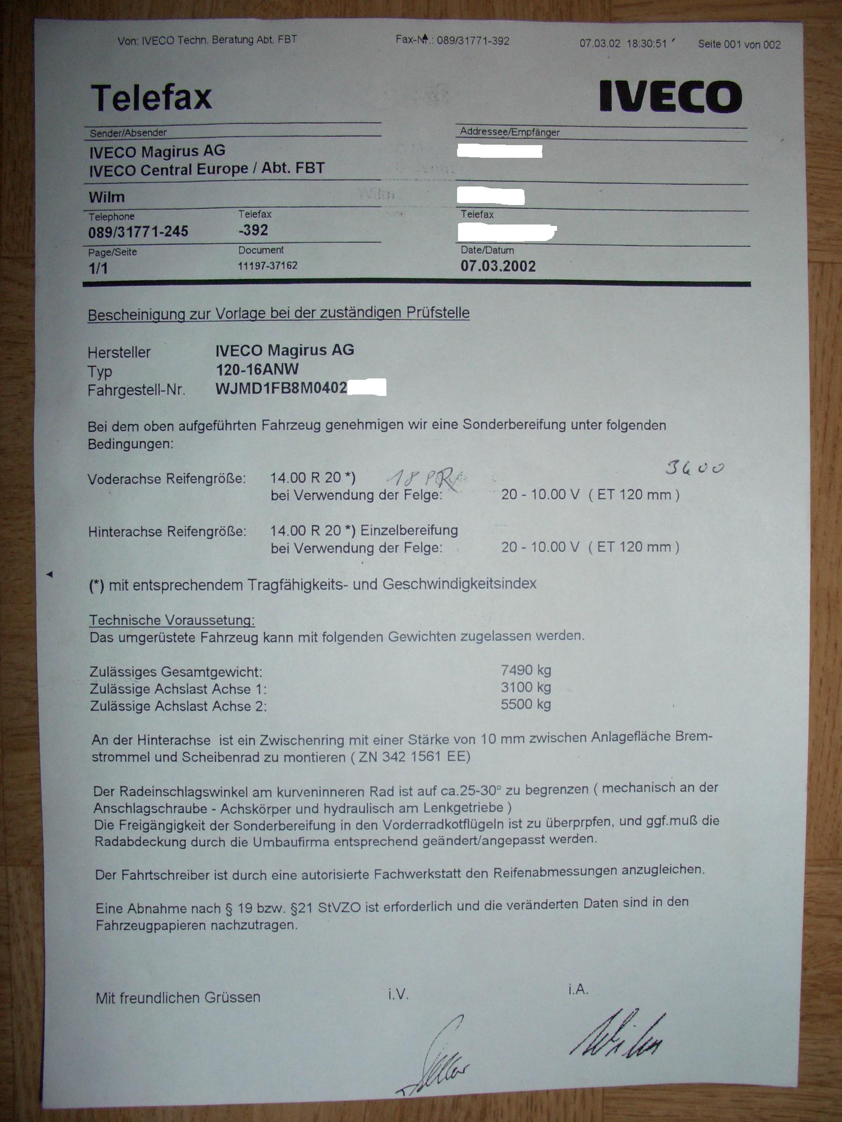

#6 Beitrag von Wüstling » 2015-06-21 12:25:17

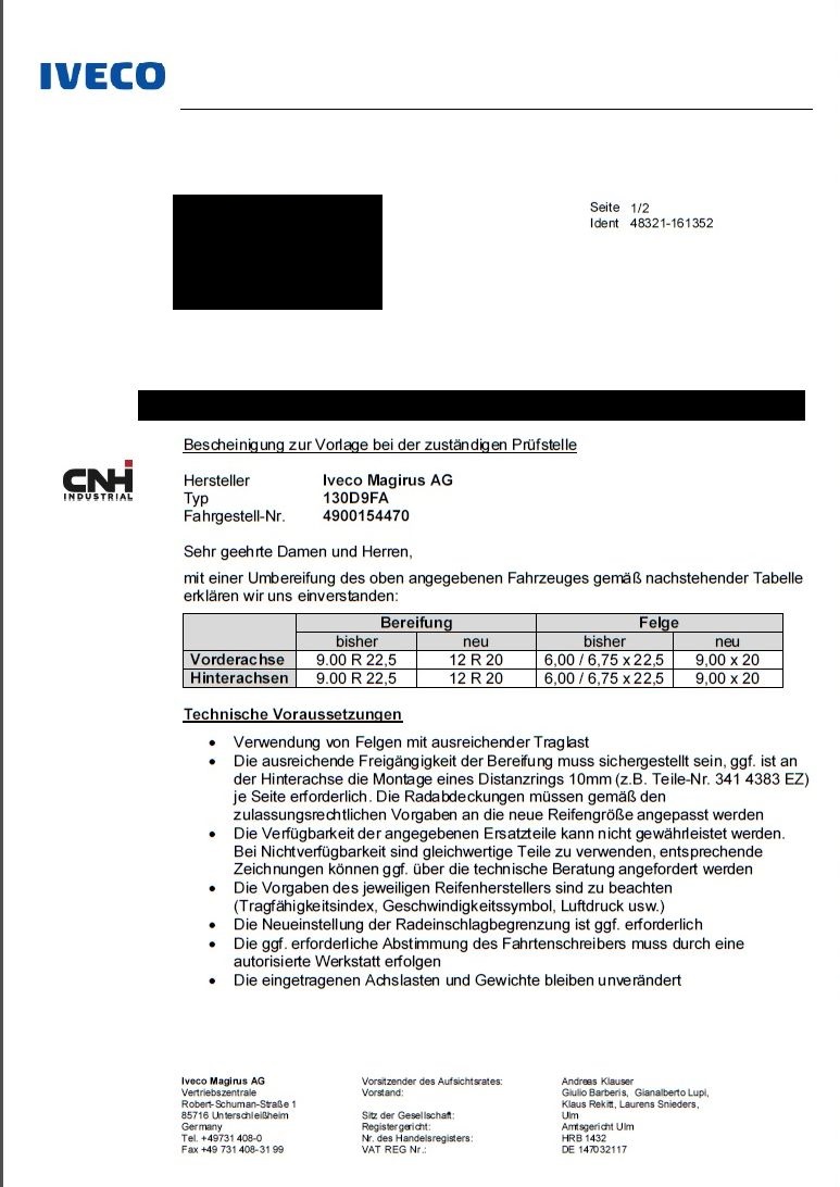

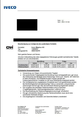

Wahrscheinlich meint Willy eine Reifen- und Felgenfreigabe seitens des Fahrzeugherstellers für sein Fahrzeug.
Nicht alle haben die jahrelange Erfahrung einiger Forenmitglieder sich richtig auszudrücken, also seid etwas netter!
Beispiel anbei.
Ralf

#7 Beitrag von sico » 2015-06-22 8:03:24
mit großer Wahrscheinlichkeit bekommt man einen 170-23 ANW Magirus nicht unter 7,5 Tonnen.
Mein 120-25 AW Frontlenker wiegt leer 8.0 to.
Somit ist Freigabekopie von Ralf, die ja auf 7,5 to abzielt, vermutlich leider nicht brauchbar.
Von der auf der Kopie ersichtlichen Service-Stelle (IVECO Hr Wilms) bekommt man seit Jahren nichts mehr.
Die Sachlage ist also etwas knifflig.
Beiträge: 25748
Re: Reifen HU für Magirus hauber 170 23 4x4
#8 Beitrag von Ulf H » 2015-06-22 9:18:25
... offiziell von IVECO gibts wohl nix mewhr ... hilft also nur, Papiere von ähnlichen Fahrzeugen mit der Wunschbereifung zu sammeln um den Prüfer zu überzeugen ... stellt sich der Prüfer stur und beharrt auf einer Werksfreigabe, wirde es mühsam ... frag doch mal bei der Steyr-Fraktion (www.offroadtrucks-austria.at oder wie die jetzt heissen) nach ... dort wird man Dir zwar nicht mit Daten zum Magirus helfen können, aber zumindetsens mit Verfahrenstips, was so ein österreichischer Prüfer haben will um andere Reifen zu typisieren ...

reifenfreigaben kann jeder ivecohändler beantragen
ebenso erhält man freigaben zur anhängelasterhöhung/auflastung
alternativ kann man sich als fahrzeugumbauer/händer einen zugang einrichten lassen und erhält die freigabe innerhalb weniger tage
hab ich diesen monat erst gemacht, selbst für bei einem älteren Magirus :angel: kein problem

Mach doch bei dem Dokument, wenn Du es schon unbedingt zeigen möchtest, den Addressaten unkenntlich.
Danke.
