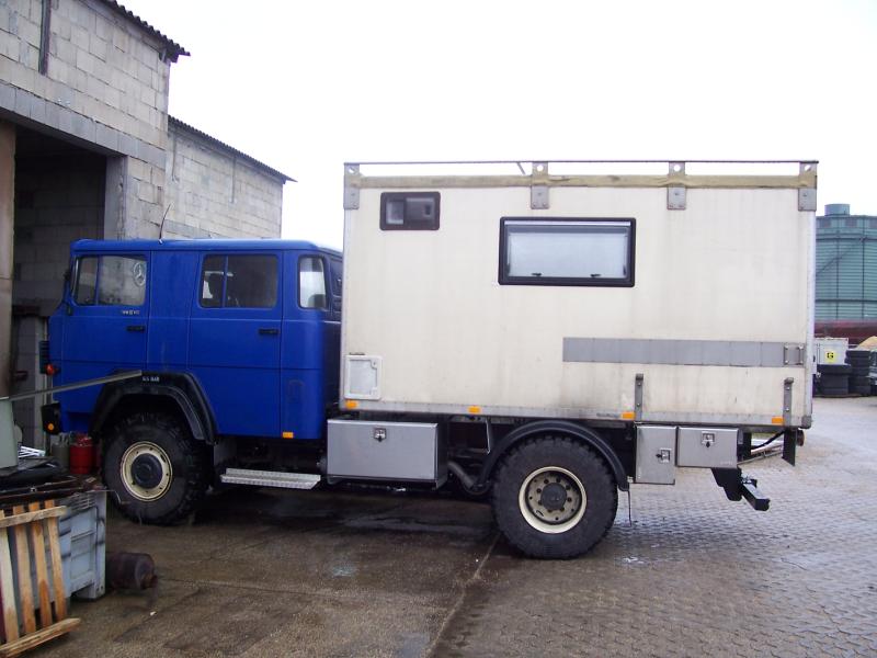

messen kann ich gerade nicht, aber ich glaube mich an 86 cm zu erinnern.
Ich habe einen 4,10 m langen Koffer der 17 cm hinter dem Fahrerhaus anfängt und mittig auf der HA sitzt. Anbei ein Foto aus der Bauzeit... Der Koffer ragt etwas übers Rahmenende hinaus. Deine 3,85 könnten evtl hinkommen.
