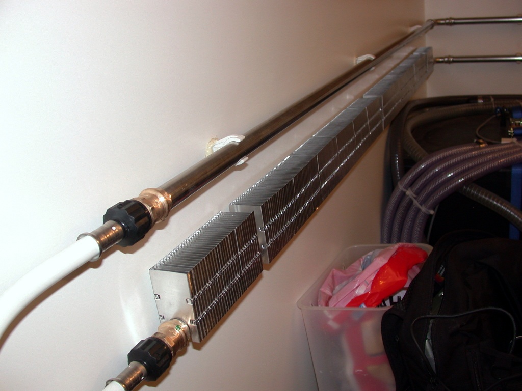

Re: Welche Edelstahlrohre, Größen und Fittigsysteme
Zumindest bei der Heizungsinstallation würde ich eher auf 20mm gehen, da die Umwälzpumpen der Wasserheizungen von Eberspächer oder Webasto keinen Gegendruck vertragen (egn kann davon berichten). Außerdem kannst du auf die 20mm Rohre die Heizleisten von radia-therm stecken und somit Teile der Leitung gleichzeitig als Heizkörper verwenden.
JStefan hat Bilder davon in diesem Beitrag gezeigt.
http://www.allrad-lkw-gemeinschaft.de/p ... hp?p=63552
Burkhard
Burkhard

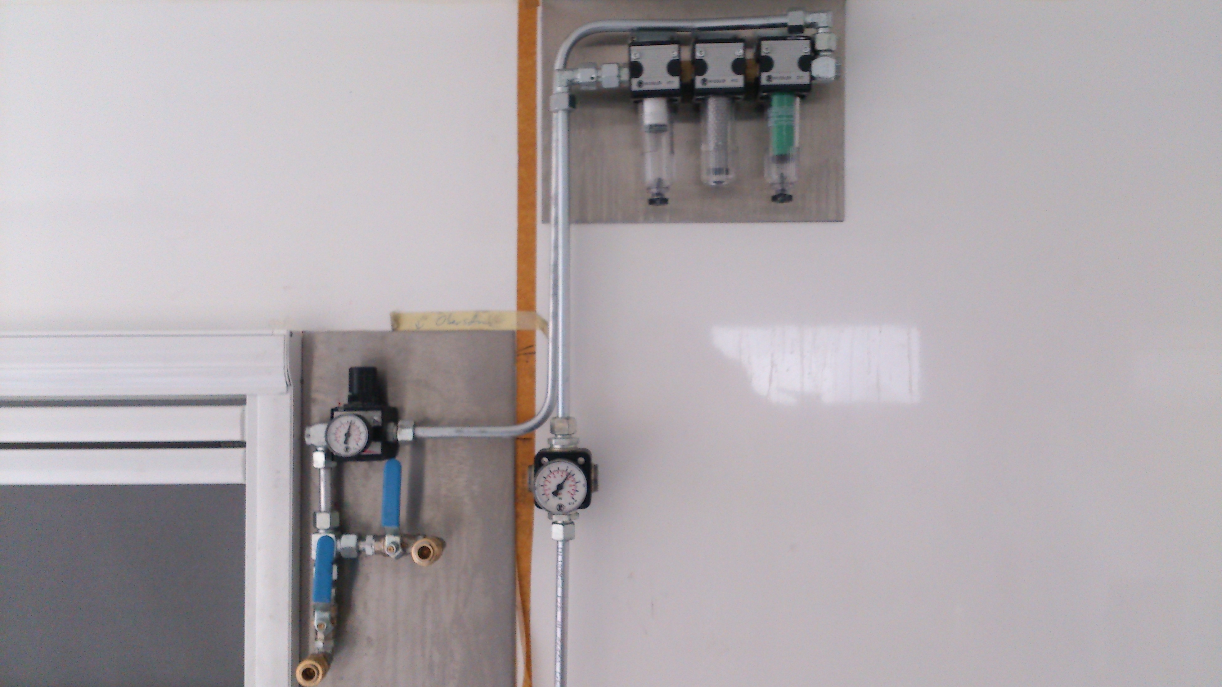

Druckluft reinigt aber nicht, es bläst eher noch Dreck/Öl rein. Fürs entleeren im Winter sollte es eine tiefste Stelle geben.Axl hat geschrieben:Hallo Alexander,
das wäre zu überlegen. Habe im Augenblick die Idee an einigen Stellen Druckluft einblasen zu können... ggf önnte man da auch kleine Schämmchen mit einblasen...
Gruß Axl
Für Viega habe ich die Presszange
Hallo Alexander,
Ich habe einen "Powerluftdruckanschluß" (nicht im Bild) installiert und einen "Lebensmittelanschluß" (Bild). Von unten kommt die Zuleitung mit Manometer für den Kesseldruck. dann gehts durch einen dreistufigen Filter (Öl/Wasser Abscheider, Kohlefiler, Feinstfilter) dann in den einstellbaren Druckminderer, und dann 2 Ausgänge, einer für die Zapfanlage
, der andere zum Tellertrocken mit Druckluft oder halt Trinkwasserleitungen ausblasen mit Druckluft.
Wie Du siehst liegen schon Edelstahlrohre für die Druckluft. macht sicherlich Sinn auch die übrige Installation in Edelstahl durchzuziehen.
Axl
Axl
