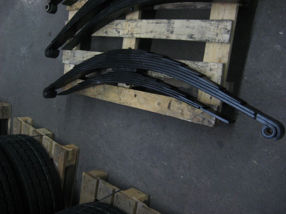

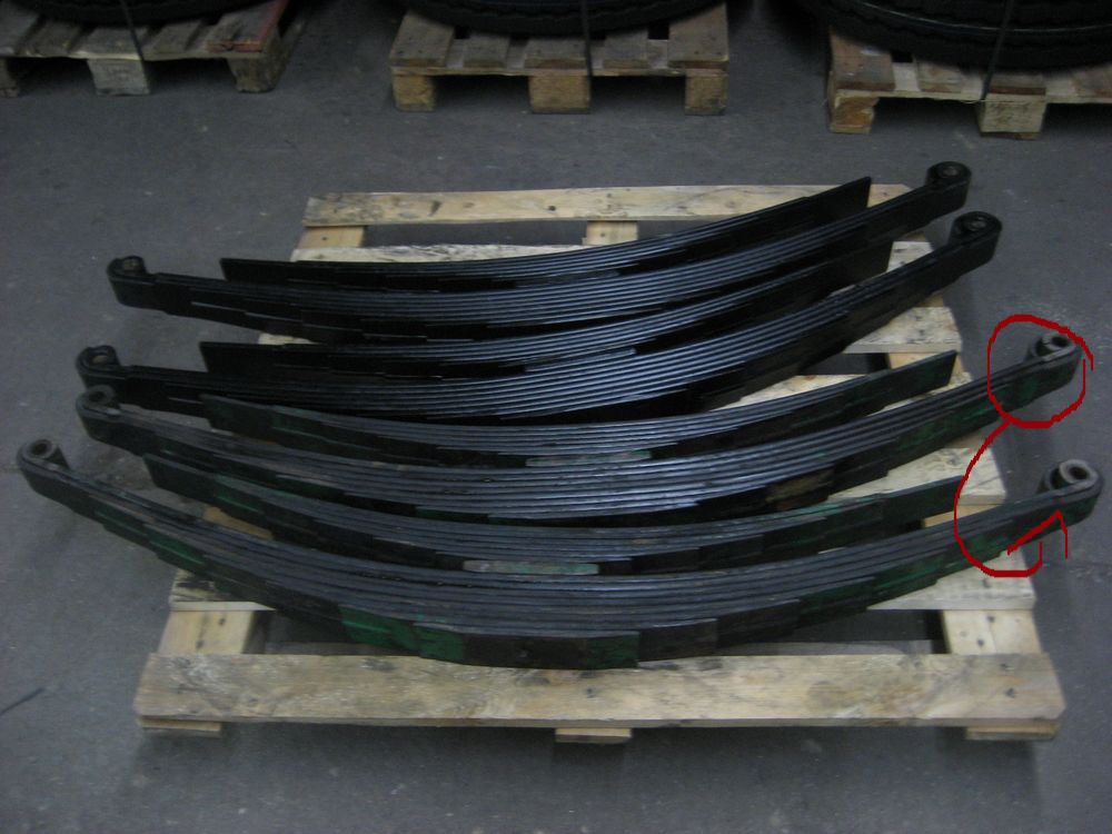

Aufgrund ein paar Nachfragen wollte ich hier kurz ein wenig zu unseren neuen gekröpten und verstärkten Federn sagen.
Wie auch du Roman hatten wir "kleine" Probleme mit dem Reifen wechseln unter "erschwerten" Bedingungen. Naja und so haben wir nach einer Lösung gesucht und haben folgendes gemacht:
Wir haben vier zwei neue Federn für den 911er gekauf, die Alten ausgebaut und dann alle vier zum Kröpfen weggebracht. Kröpfen pro Feder hat ca 100 Euro gekostet (Adresse gibs per Pn).
Dann haben wir die Federpackete geöffnet und und jeweils noch eine Lage ( die um das Auge packt) auf die Anderen Montiert. So ist nun das Auge jeweils mit einer weiteren Lage verstärkt.
Da wir uns aber nicht sicher sind, wie gut gekröpfte Federn im Gelände halten, haben wir uns noch vier Federblätter an den Rahmen geschraubt, fals etwas brechen sollten...
Leider habe ich kein aktuelles Foto (auch nicht von den verstärkten Federn) aber auf jeden Fall ist der Kurzhauber ein gutes Stück höher gekommen und die Räder können ohne Probleme von der Achse gezogen werden.
Gruss Henning

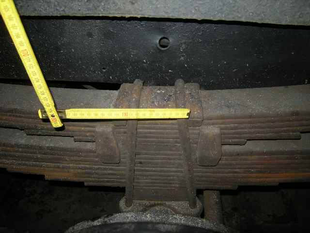

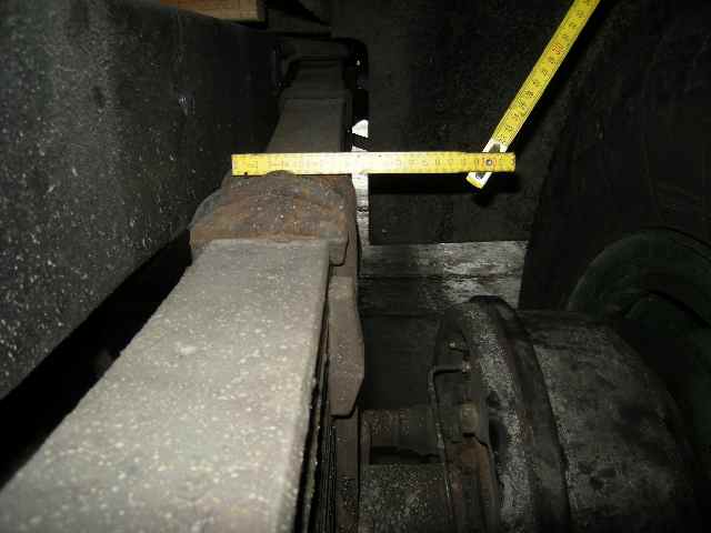

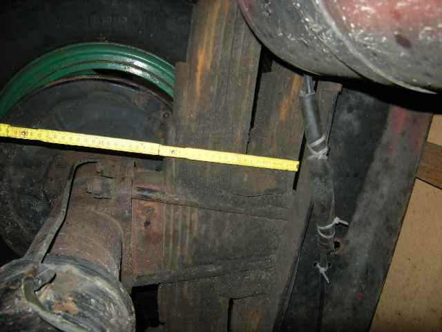

habe mal ein paar vermessungsbilder bei mir gemacht, und dachte mir ich poste sie hier mal zur dokumentation.
AloHa
