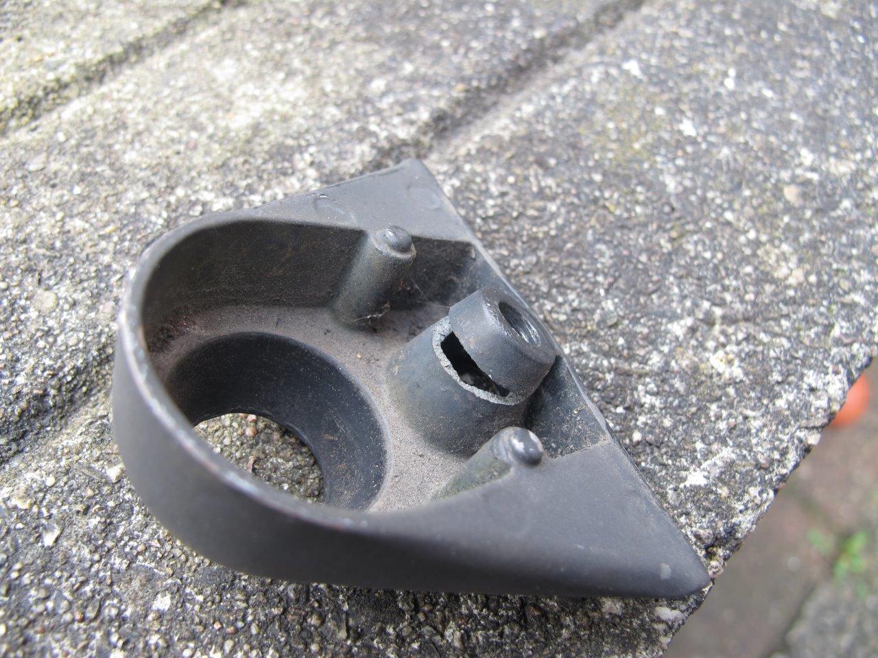

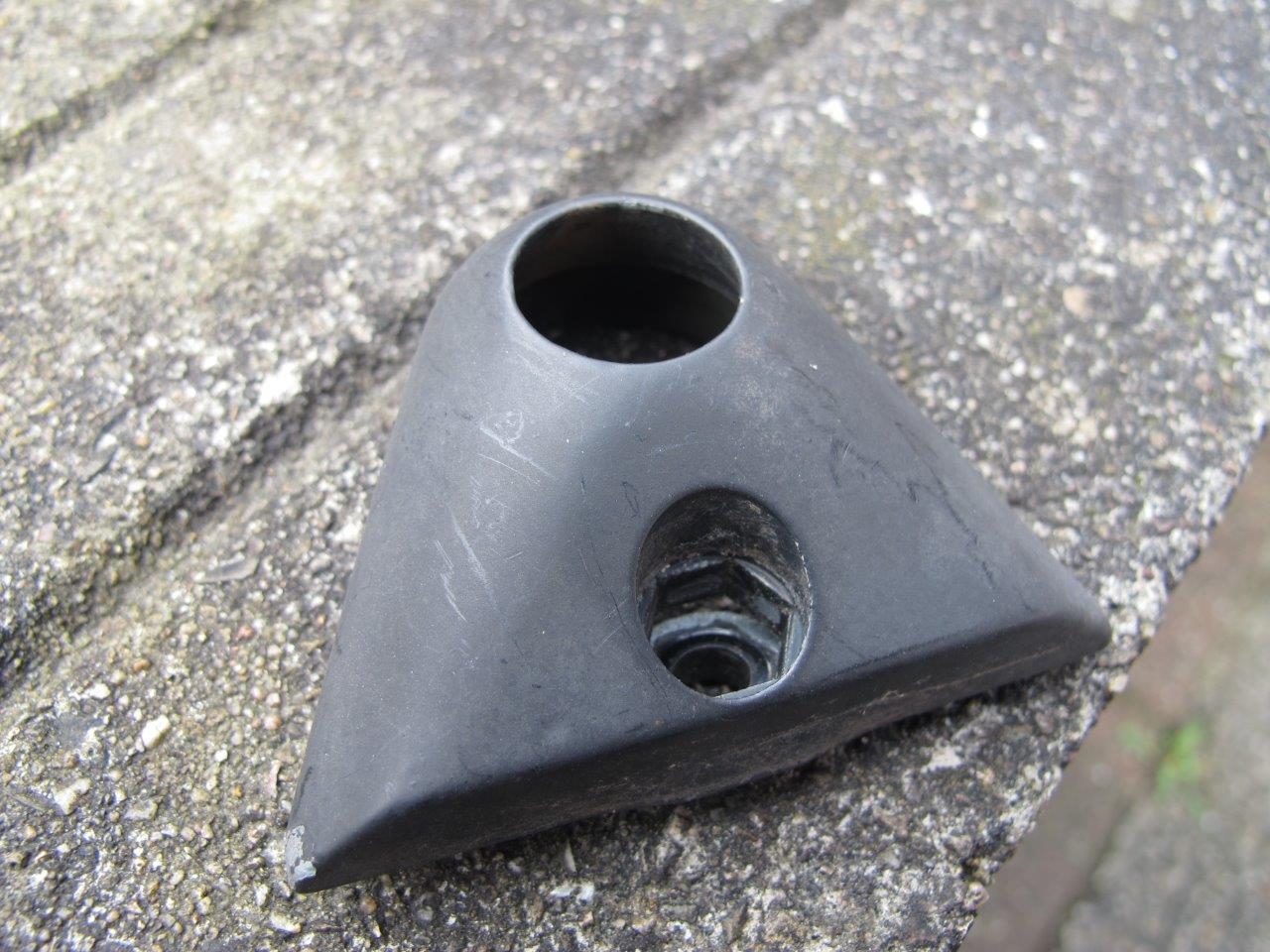

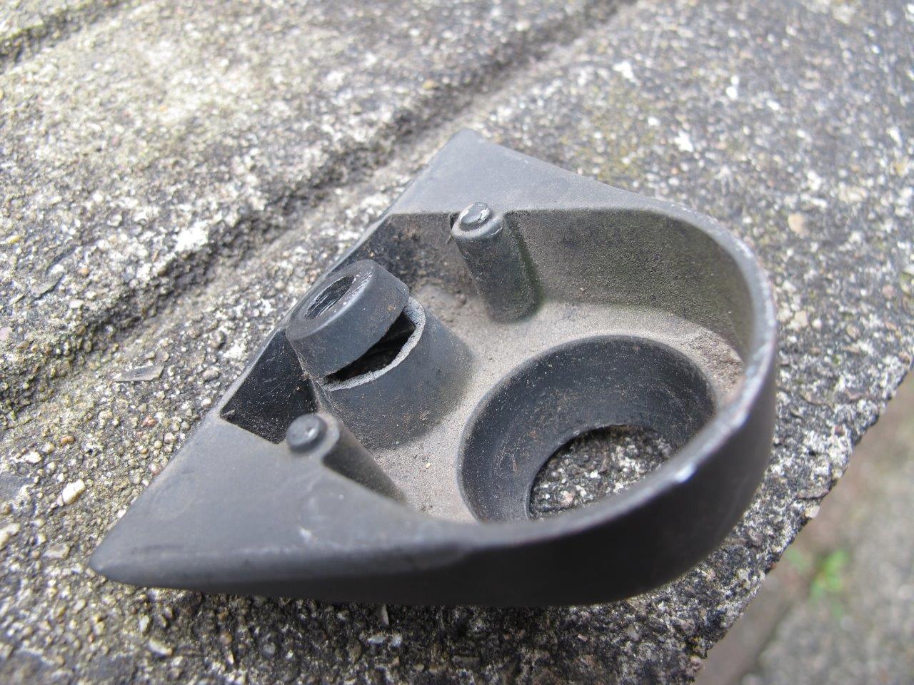

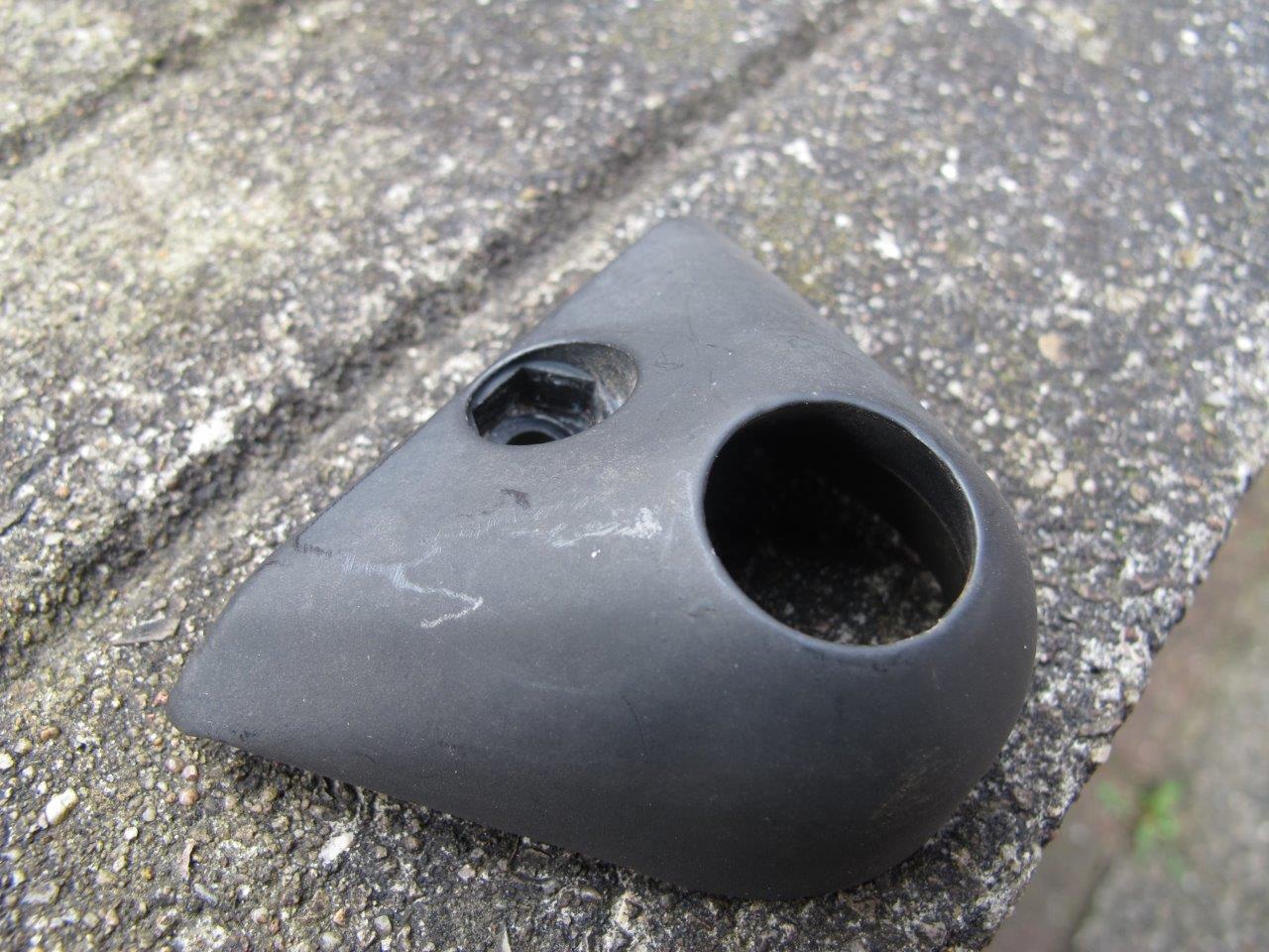

mein linker Spiegel wurde vom Fahrtwind rangeklappt. Bei der Fehlersuche bin ich auf ein Gussteil an der oberen Spiegelhalterung gestoßen, das gebrochen ist.
Dadurch kann keine Kraft mehr auf die Feder ausgeübt werden, die den Spiegelarm in seiner Rastposition hält. Unten Fotos von diesem Teil.
:search: Weiß jemand, woher ich Ersatz bekomme?? :search:
In der Ersatzteilliste ist dieses Teil nicht separat aufgeführt, sondern nur Teil des gesamten Spiegels.
Im Moment kann ich das etwas improvisieren, ist aber keine Dauerlösung.
Danke für eure Unterstützung.

Grosse Beilagscheibe bzw gebohrter Keil und längere Schraube...
