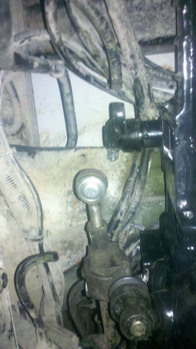

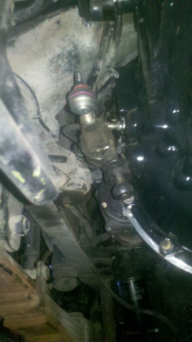

ich hab den Umbau auf 6S850 grad hinter mir - ich hab die Abstützung vorn gemacht, da mir die Varianten hinten zu Abenteuerlich aussahen :angel:
Ich finde das seitenverkehrte Schalten sogar angenehmer, da im fließenden Verkehr eh nur 4-6 Gang gebraucht wird und die so "Näher" liegen - hätte das echt nicht gedacht, aber nach 1 Stunde hatte ich mich komplett an das Schaltschema gewöhnt, ist wirklich problemlos und klappt intuitiv ohne Nachdenken....
Die Schaltwege sind im Vergleich zum 5 Gang Getriebe deutlich kürzer und "knackiger", ich muss mich zum Schalten nicht mehr vorbeugen :D
Meines Erachtens liegt das Seitenverkehrte Schalten aber an der Kröpfung der Schaltstange, wenn die um 180Grad gedreht wird, müsste es wieder passen - geht aber nicht mit der originalen, da die Motorhalter im Weg sind - der Bogen müsste also vor dem Motorhalter sein...werde bei gelegenheit mal eine neue Schaltstange bauen und das ausprobieren - je nach Stärke der Biegung kannst du auch den seitlichen Schaltweg beeinflussen - da diese die Bewegung der Welle rein-raus bewirkt....

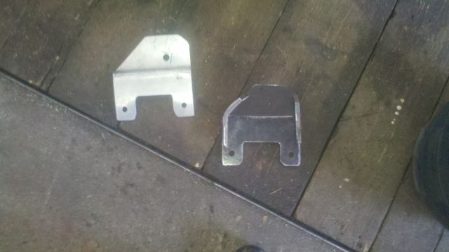

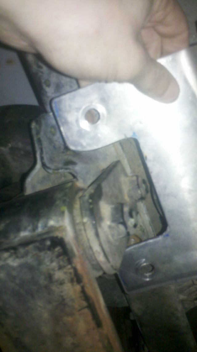

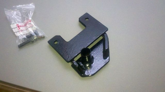

Hab erstmal einen Prototypen aus Alublech gebaut, um alles auszuprobieren - dann aus Stahl nachgebaut (jaja, viel zu massiv - hatte aber grad nix passenderes da :D ) - zum Teil hab ich Teile vom alten Getriebe (Abstützung bzw Führung) verwendet...der Halter ist da ja am Ende Kugelförmig und sitzt in einem Rohrstück - somit ist Auf- und Abbewegung und Kippbewegung gewährleistet....das Rohr hab ich neu gebaut, da die Kugel bei einigen Bewegungen beim Originalteil zu hoch kam und aus dem Halter rausrutschte bzw. verkantete...
Angeschraubt hab ich die Abstützung unterhalb vom Halter der Blattfederaufnahme - musste nur etwas längere Schrauben verwenden, da ich zu massiv gebaut hab :D
Man kann das sicher noch verbessern, hab unter Zeitdruck in einer unbeheizten Halle geschraubt und hatte nicht wirklich die Nerven noch großartig rumzuprobieren....das Ergebnis ist aber wie gesagt echt ok - das seitenverkehrte Schalten stört mich nicht, ist aber sicher geschmacksache (vorallem eher problematisch, wenn andere mit dem Lkw fahren wollen :D )
