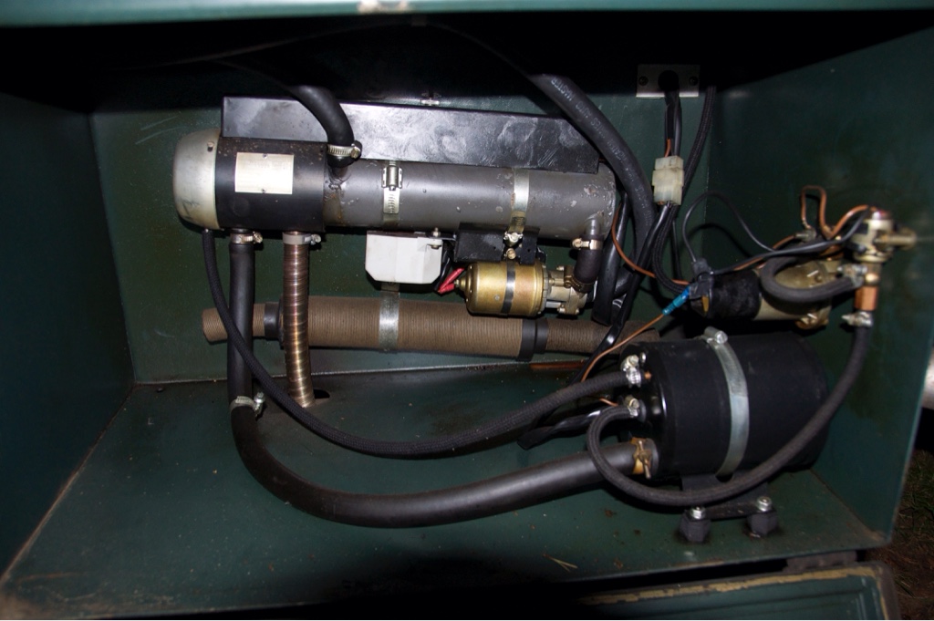

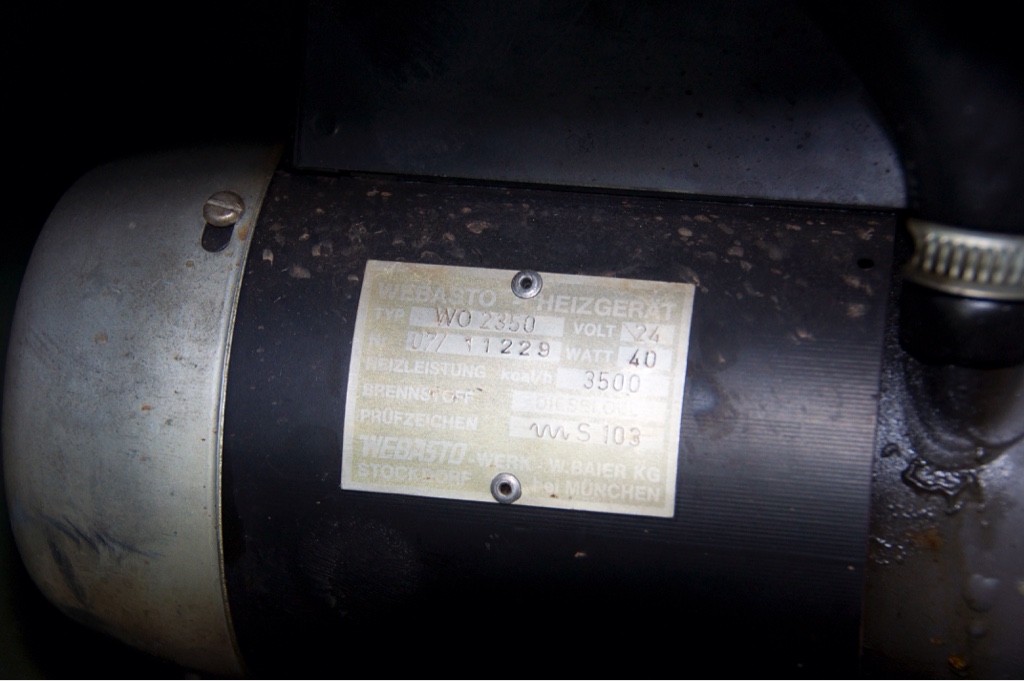

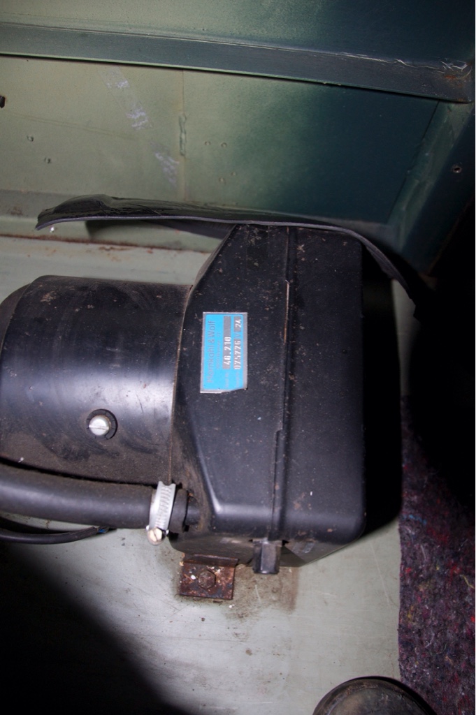

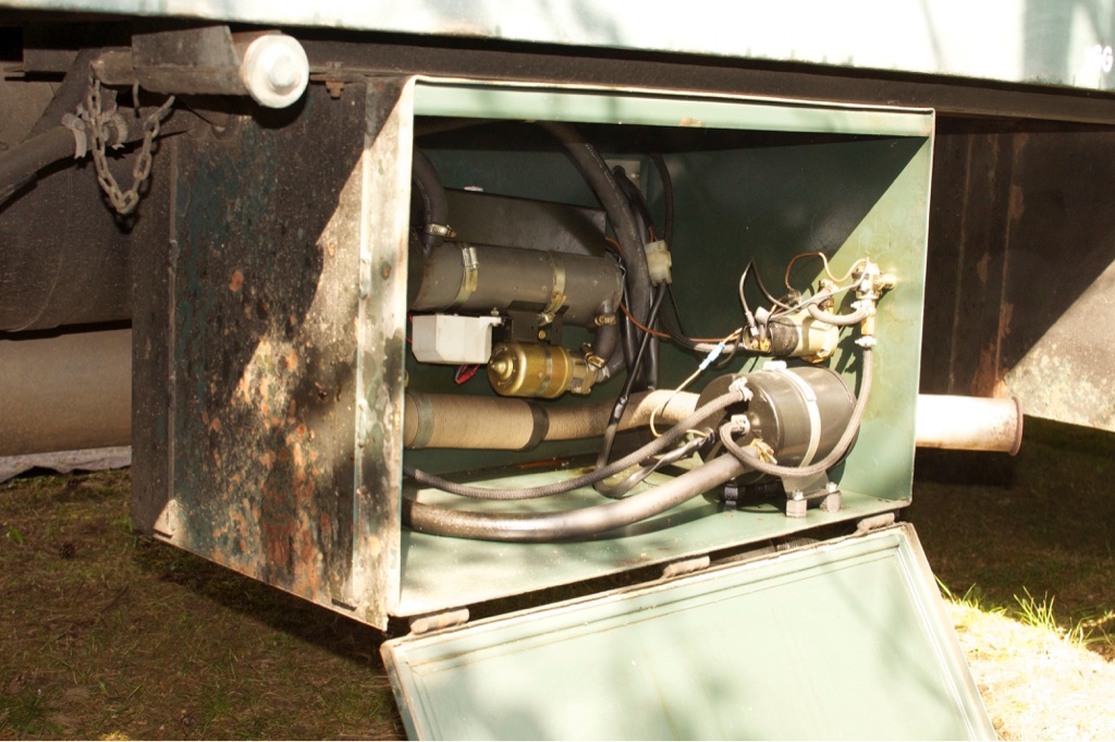

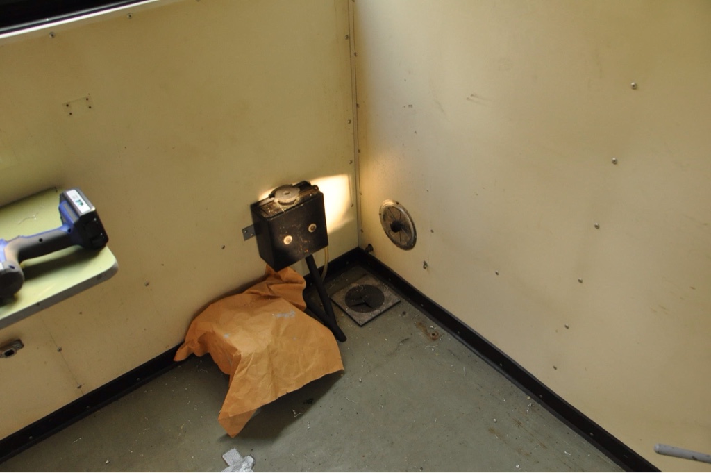

Ich habe in einem Staukasten unter dem Einheitskoffer eine WEBASTO WO2350 Warmluft-Gebläseheizung. Die Heizung erwärmt Kühlwasser welches sich in einem separaten Kreislauf im Aufbau befindet. Zwei diagonal vorne und hinten angeordnete 24 V Lüfter verteilen die Warmluft. Die Wasserleitung zum hinteren Lüfter verläuft AUßEN unter dem Koffer am Zwischenrahmen.

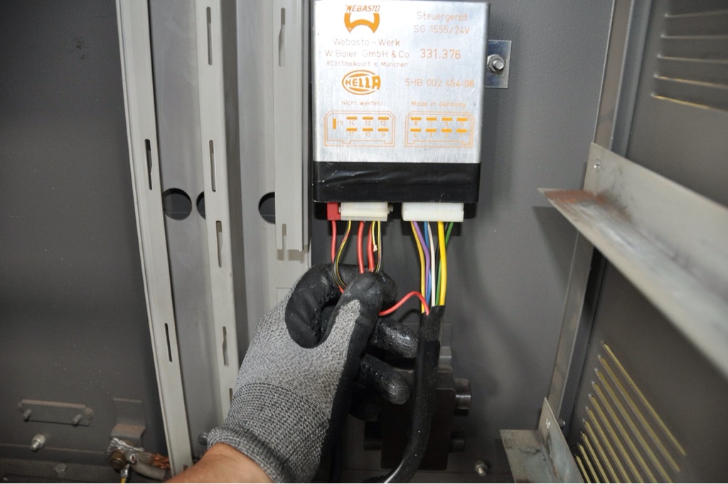

Die Heizung hatte ich noch nie in Betrieb da das Steuergerät vom Vorgänger abgebaut wurde (es liegt mir aber vor). Ich bin mir unsicher ob der mögliche Aufwand die Heizung wieder ordnungsgemäß in Betrieb zu nehmen überhaupt sinnvoll ist, oder ob ich die Heizung entfernen soll. Funktionsfähigkeit des Brennerseinsatz u.a. Komponenten ist derzeit unklar.
Ich wollte zukünftig drei Heizsysteme haben 1) WEBASTO Dual Top o.ä. (Luft- und Wasserheizsystem), 2) Holzofen. 3) Keramiklüfter über Moppel ( 2 und 3 schon vorhanden)
So richtig Lust auf tagelange Jugend-Forscht Tätigkeiten um herauszufinden ob die WO2350 noch läuft habe ich eigentlich nicht. Eigentlich bin ich kurz davor sie auszubauen.

Zu 1) Dann hat der BGS aber ganz schön gebastelt. Die Leittungen laufen nämlich komplett unter dem Koffer und führen nur unmittelbar an den 24V Gebläsen in den Koffer und durch die selbigen. Es werden quasi nur die 2x10 cm Wasserleitung innerhalb der Gebläse genutzt um die Wärme zu verteilen. Ansonsten wärmt es derzeit den Außenteil des Zwischenrahmens (wenn sie betriebsbereit wäre)

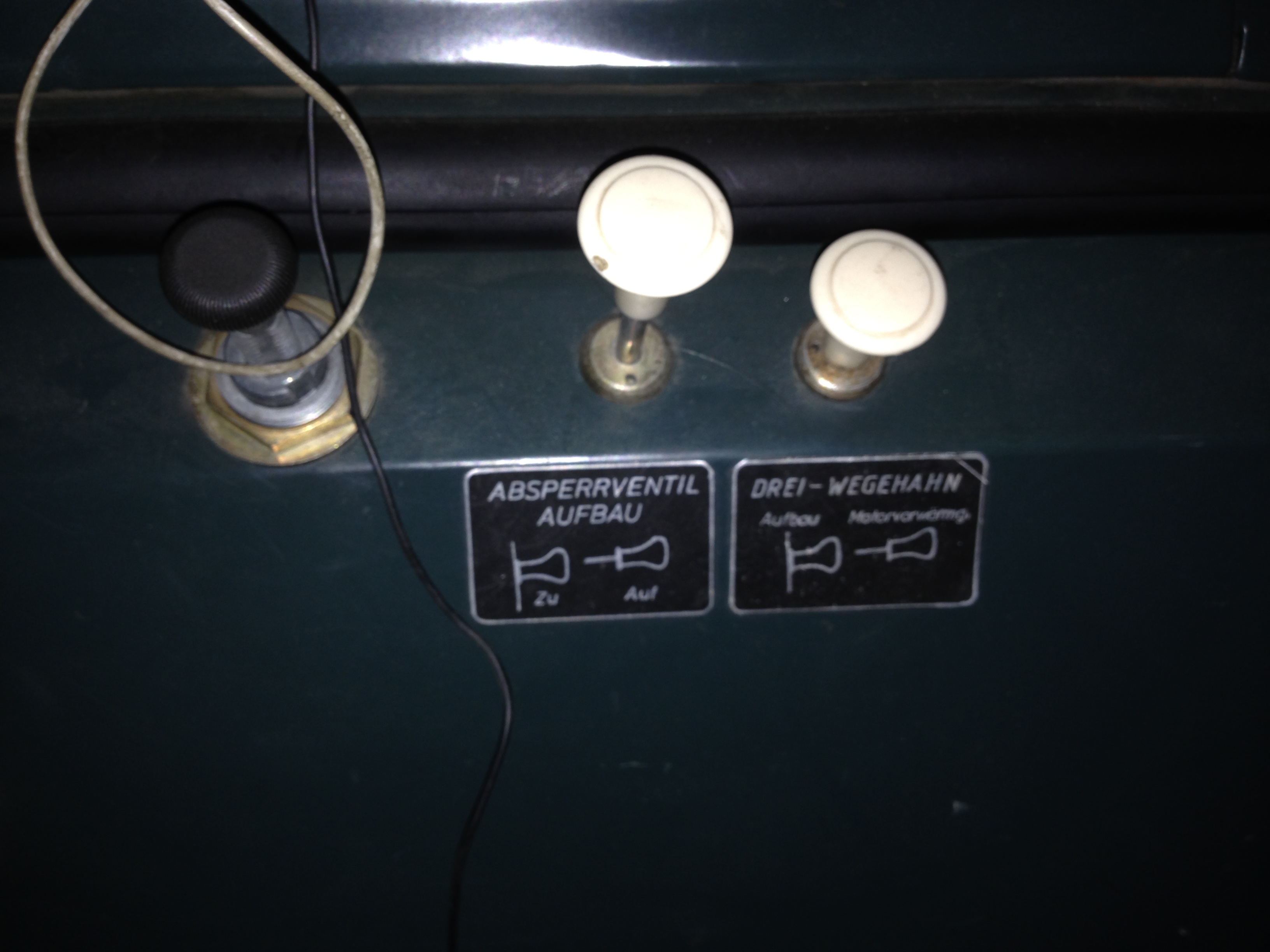

#4 Beitrag von Alexander » 2015-02-21 16:01:05
Bei meinem BGS 911 gibt es auf dem Motortunnel neben dem Absteller noch zwei Knöpfe, die die Heizung zwischen Motor und Aufbau steuern. Solltes Du auch so Knöpfe haben, gab es vielleicht mal eine Verbindung.
Bei mir war die Heizung nicht mehr vorhanden, dafür aber die Schläuche zwischen Aufbau und Motor.
Von den Gebläsen habe ich eins behalten. Es war fürs schnelle aufwärmen gedacht und da es direkt an der Tür ist als Warmluftschläuse beim rein und rausgehen. Leider bringt es außer Lärm und Stromverbrauch nicht viel und ich nutze es nie.

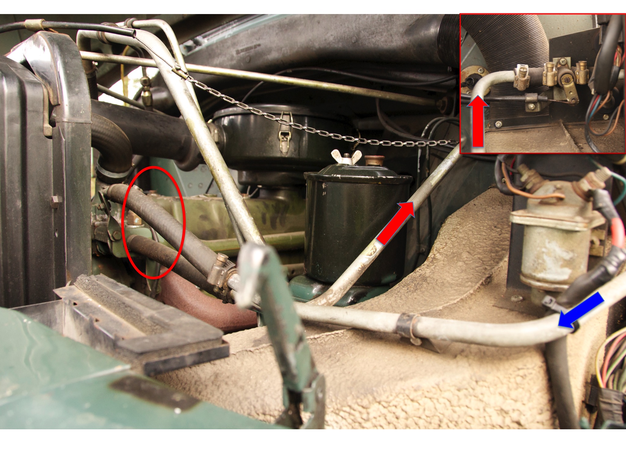

Sharleena
Beiträge: 834
Re: WEBASTO WO2350 Warmluft-Gebläseheizung
#5 Beitrag von Sharleena » 2015-02-21 17:34:33
cutcorne3 hat geschrieben: Zu 3) Hmm, in der Tat, dann könnte ich die Leitung umlegen in den Motorraum und dort den Motor vorwärmen.
Hallo Jochen,
so sieht die Motorvorwärmung (bei einem GKW 1113er) original aus.
Die beiden "heißwasserführenden" Schläuche sind mit Pfeilen gekennzeichnet.
Hendrik

#6 Beitrag von cutcorne3 » 2015-02-21 22:37:35
Alexander,
vielen herzlich Dank für die Antwort. An meinem Motortunnel gibt es keine derartigen Knöpfe, es sind auch keine Bohrungen vorhanden, die darauf schließen könnten. Bei mir gibt es nur das Reglergerät im Aufbau. Das mit dem Lärm und dem Stromverbrauch kann ich bestätigen...und das Teil nimmt Platz weg.
Hendrik,
sehr gut fotografiert! Mein LA911B sieht im Prinzip genauso aus, nur das bei mir die "heißwasserführenden Schläuche und Anbindungen fehlen. Ich hätte nicht gedacht das ein Anschluß so einfach ist und hätte erwartet das es da "ungewollte Rückkopplungen" zwischen den Systemen gibt. Im Prinzip ist dieser zusätzliche Heizkreislauf ja eigentlich einfach nur parallel zum Heißwasserkreislauf des Fahrerhausgebläses geschaltet. Oder entgeht mir da etwas? Wie wärmt das den Motor dann vor? Ist da kein weiteres Absperrventil Richtung Motor?
Wenn ich mir jetzt Alexanders Knöpfe anschaue, dann schlussfolgere ich, dass man die für Motorvorwärme ja dann eigentlich gar nicht braucht. Sondern nur einen EIN/AUS Schalter für die WEBASTO WO2350?
