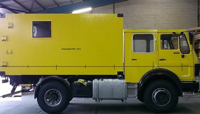

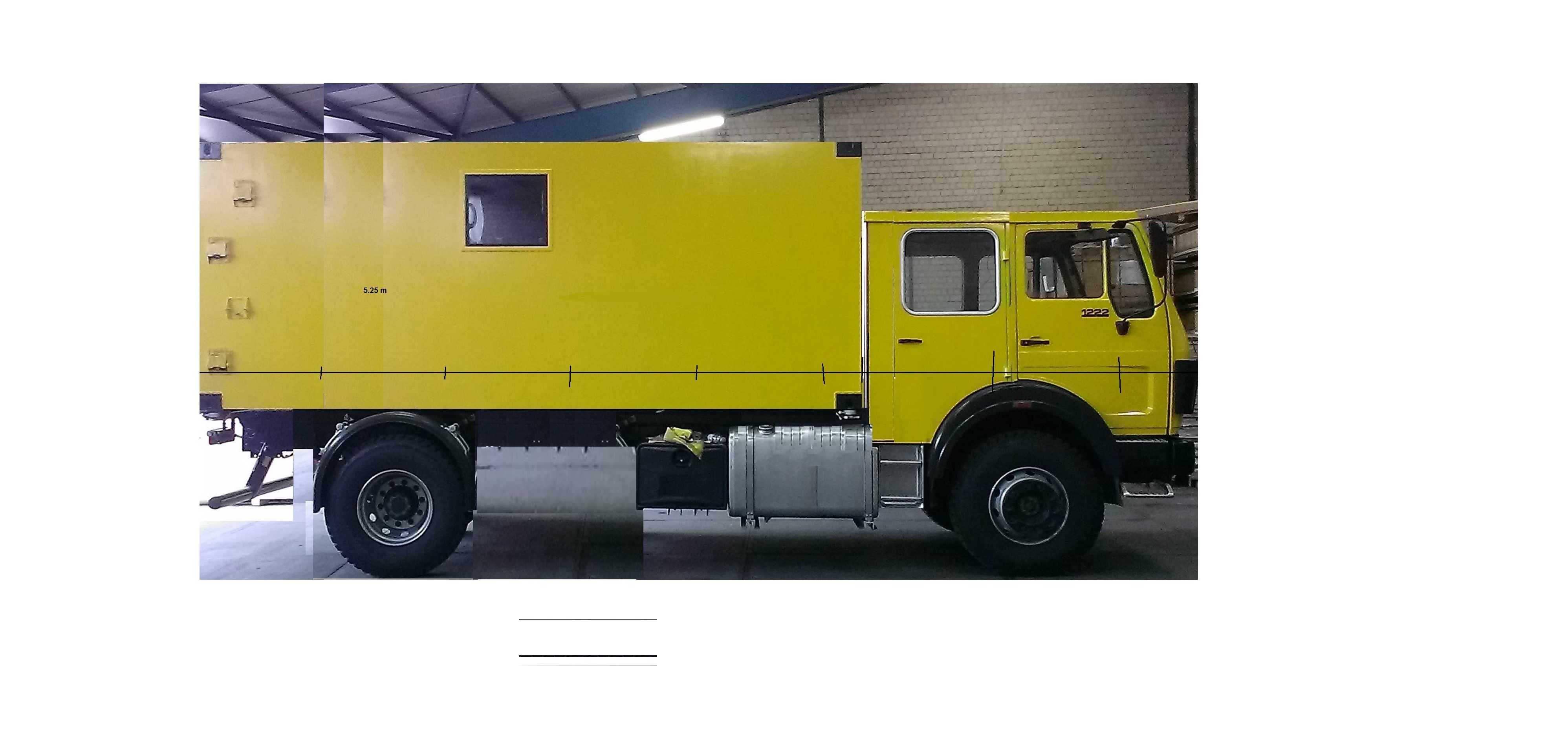

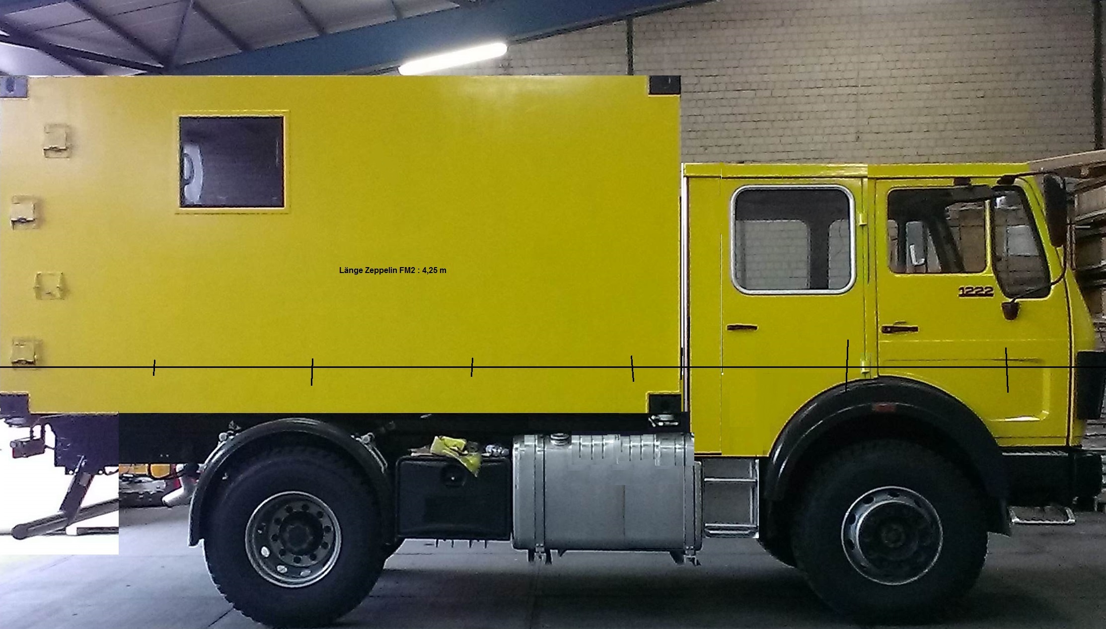

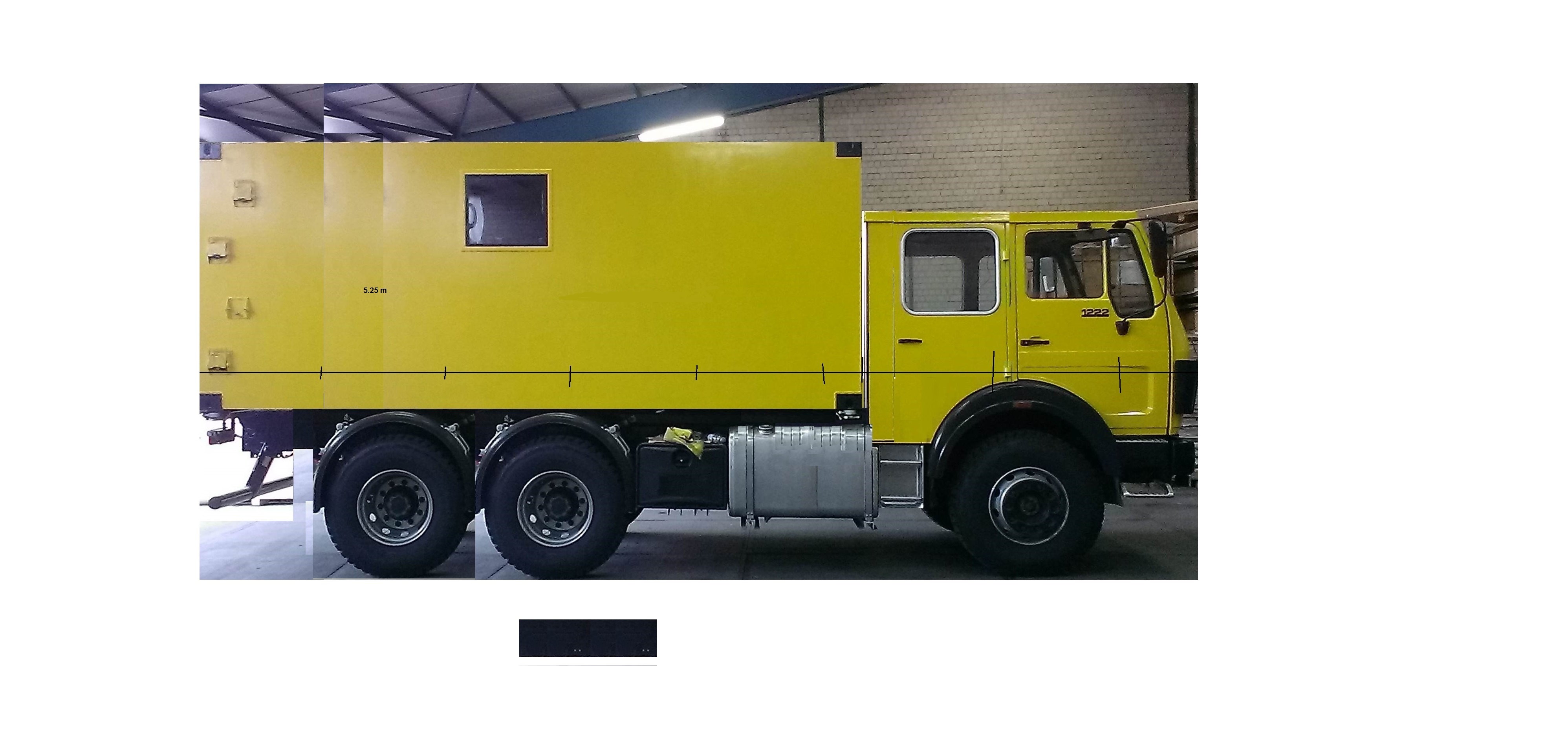

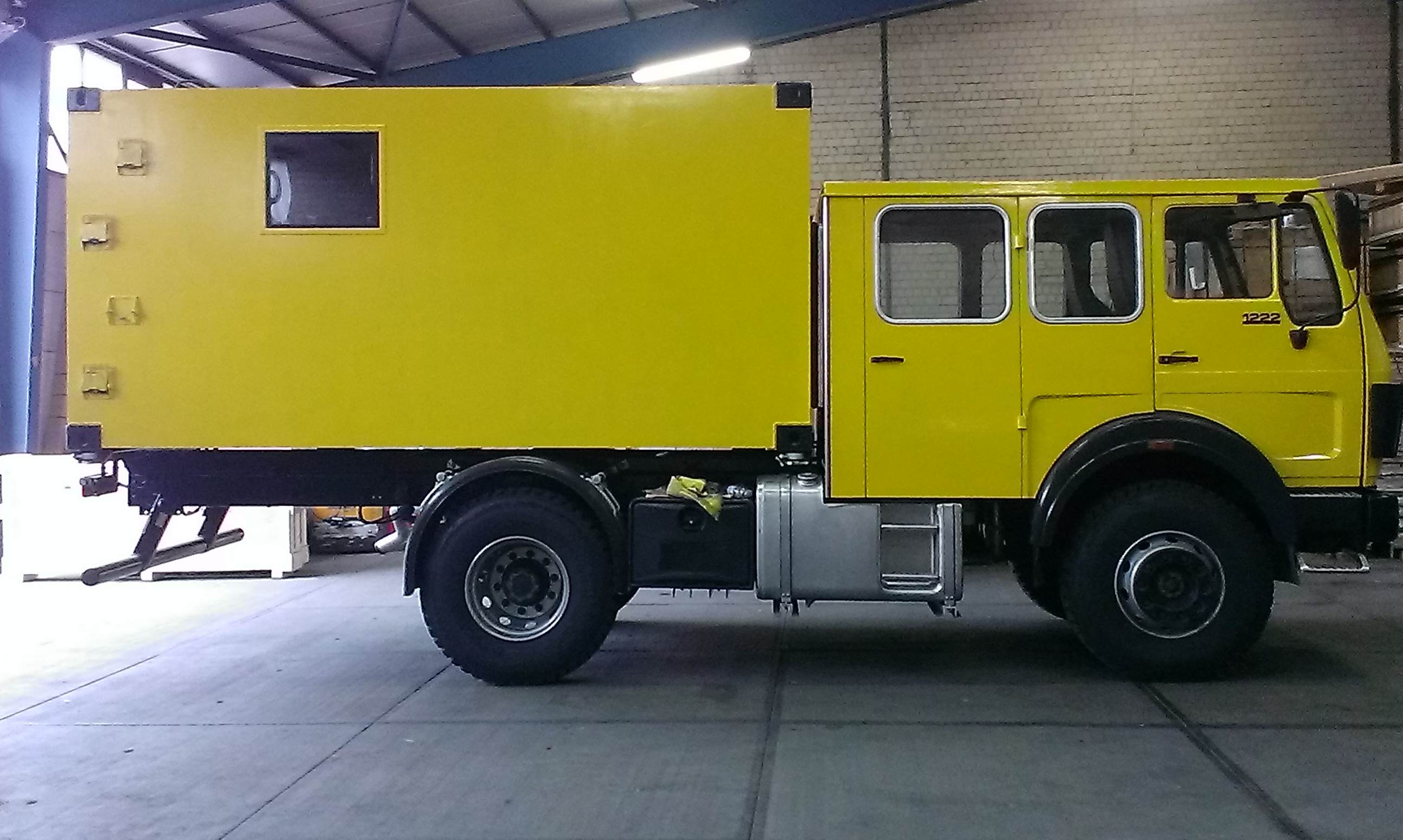

Nimm ein Feuerwehrfahrzeug mit Gruppenbesatzung (lange DoKa) und schneide ein Stück raus.
Hier eine Studie die ich mit Paint erstellt hab:
Danke an Peter4x4 für die Bildfreigabe.
Orginal Fhs verkürzt #
längerer Radstand reine Spinnerrei...........oder nicht?

Ja, so ähnlich stelle ich mir das vor, aber wie gesagt: keine der von mir befragten Karrosseriebaufirmen kann bzw. will mir sagen, was das ungefähr kosten soll.fuxel hat geschrieben:Nimm ein Feuerwehrfahrzeug mit Gruppenbesatzung (lange DoKa) und schneide ein Stück raus.
längerer Radstand reine Spinnerrei...........oder nicht?![]()
