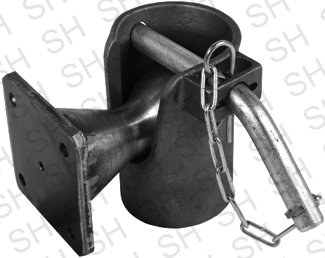

hat jemand von euch bei der Planung des Zwischenrahmens an die Verwendung von Fanghaken aus dem Agrar-Bereich gedacht?
Die Dinger sind wahnsinnig stabil und von der Bedienung her absolut narrensicher.
Außerdem sind die Fanghaken im Vergleich zu den Containerlocks sehr günstig.
Bitte teilt es mir mit, wenn ich mit der Idee total auf dem Holzweg bin.

Mir gefällt an den Haken, dass diese um zwei Freiheitsgrade Rotation zulassen. Im Endeffekt gibt das dem Aufbau mehr Bewegegungsspielraum und senkt damit die Belastung auf den Aufbau wenn sich er Fahrzeugrahmen verwindet. Außerdem hat man dieselbe Flexibilität wie mit twistlocks, nur dass die Haken auch noch günstiger sind.

Aber son Haken kann doch nur Kräfte in eine Richtung aufnehmen?
Re: Containerlocks vs. Fanghaken
Nein , kann er nicht....Mark86 hat geschrieben:Aber son Haken kann doch nur Kräfte in eine Richtung aufnehmen?

nun ja die Unterlenker Haken wären nur die letzten die ich für geeignet halte, da ist schon gut Landwirtschaftliche Luft in der Befestigung

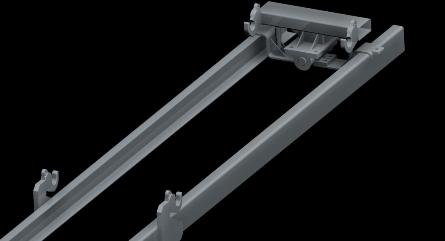

Anbei mal eine gerenderte CAD-Darstellung wie ich das gemeint habe.
Die Fanghaken lassen wie gesagt zwei Rotationsrichtungen zu. Das heißt wenn der Rahmen sich verwindet oder verbiegt lässt jede Halterung die Rotation in drei Achsen zu. Die endgültige Stabilität entsteht durch die Kombination aus vier dieser Haken - die Halterungen hab ich einfach mal so in die schon bestehende Zeichnung übernommen.
Was haltet Ihr denn davon?
Dass die Haken Spiel haben ist mir klar. Allerdings ist das Spiel erfahrungsgemäß hauptsächlich an den Bolzen und der Kugel. Das kann man allerdings gut beheben wenn man sich seine Bolzen selbst dreht
Die Frage ist eher was mein TÜV-Prüfer dazu sagt und welche Belastungen die Fanghaken in die unterschiedlichen Richtungen aushalten (Stichwort - Bruch- bzw. Auslöselast). Dazu hab ich bisher leider nur ungenügende Infos gefunden. Bin aber für alle Tipps dankbar
Jarky

wenn du verlässliche Belastungswerte willst, dann nimm die Kugelaugen, da steht im SKF Katalog oder welchen Hersteller du möchtest alles genau drin. Schaut mMn auch professioneller aus. Ein weiterer Punkt ist, alles was werkzeuglos befestigt und auch wieder gelöst werden kann, ist beim TÜV schnell nur Ladung und nicht Bestandteil des FZ, was es sein muss, damit es ein z.B. Womo werden kann.

Zentralgestirn hat geschrieben:Hallo,
...oder auch nicht wenn man ein H-Kennzeichen hat und auf So. Kfz. Mehrzweckfahrzeug spekuliert
Die Kugelkipplager hab ich mir auch schon angesehen. Mir gefällt an denen allerdings die Kunststoffschale nicht. Wenn die bricht oder verschleißt hat man ein Problem. Die Bolzen oder Kugeln für die Fanghaken bekommt man vermutlich überall für ein paar Münzen...
Werd demnächst mal zum Landmaschinenhändler schauen und mir dort eine Meinung einholen.

Hier schon mal meine Meinung als Landmaschinenhändler. Lass es . Halten werden die Kugelfangprofile aber es wird überall recht schnell unangenehm erhöhtes Spiel geben. Deine Theorie , daß das Spiel nur bei Kugeln und Bolzen zu finden ist, ist ein Irrglaube. Die Dinger sind konstruiert um auch im Schmand und Schmoder zu funktionieren. Dabei ist ein erhöhtes Spiel an ALLEN Verbindungen unerlässlich.Jarky hat geschrieben:Da passiert erfahrungsgemäss nichts und der Verschleiß geht , selbst bei regelmässigem Einsatz als Kipper gegen Null. Ich habe (wie Oben schon geschrieben) auch als Landmaschinenhändler nicht ohne Grund Kugelkipplager verbaut .Zentralgestirn hat geschrieben:
Jarky hat geschrieben: Werd demnächst mal zum Landmaschinenhändler schauen und mir dort eine Meinung einholen.
Falls du dein Vorhaben doch umsetzen möchtest, dann nehme bitte Kat. 3 Fangprofile und Kugeln.

Hallo,Jarky hat geschrieben: Die Kugelkipplager hab ich mir auch schon angesehen. Mir gefällt an denen allerdings die Kunststoffschale nicht. Wenn die bricht oder verschleißt hat man ein Problem. Die Bolzen oder Kugeln für die Fanghaken bekommt man vermutlich überall für ein paar Münzen...
die Lager gibt es auch in Ganzmetallausführung, andere haben wenig Sinn. Also Innen- und Außenring sind da aus Stahl. Das klappt bei millionen von Baufahrzeugen unter widrigen Bedingungen wunderbar und das bei deutlich größeren Lasten wie du jemals haben wirst. Kosten auch nur wenig und kann jeder Lagerhändler besorgen, da das DIN Teile sind.
