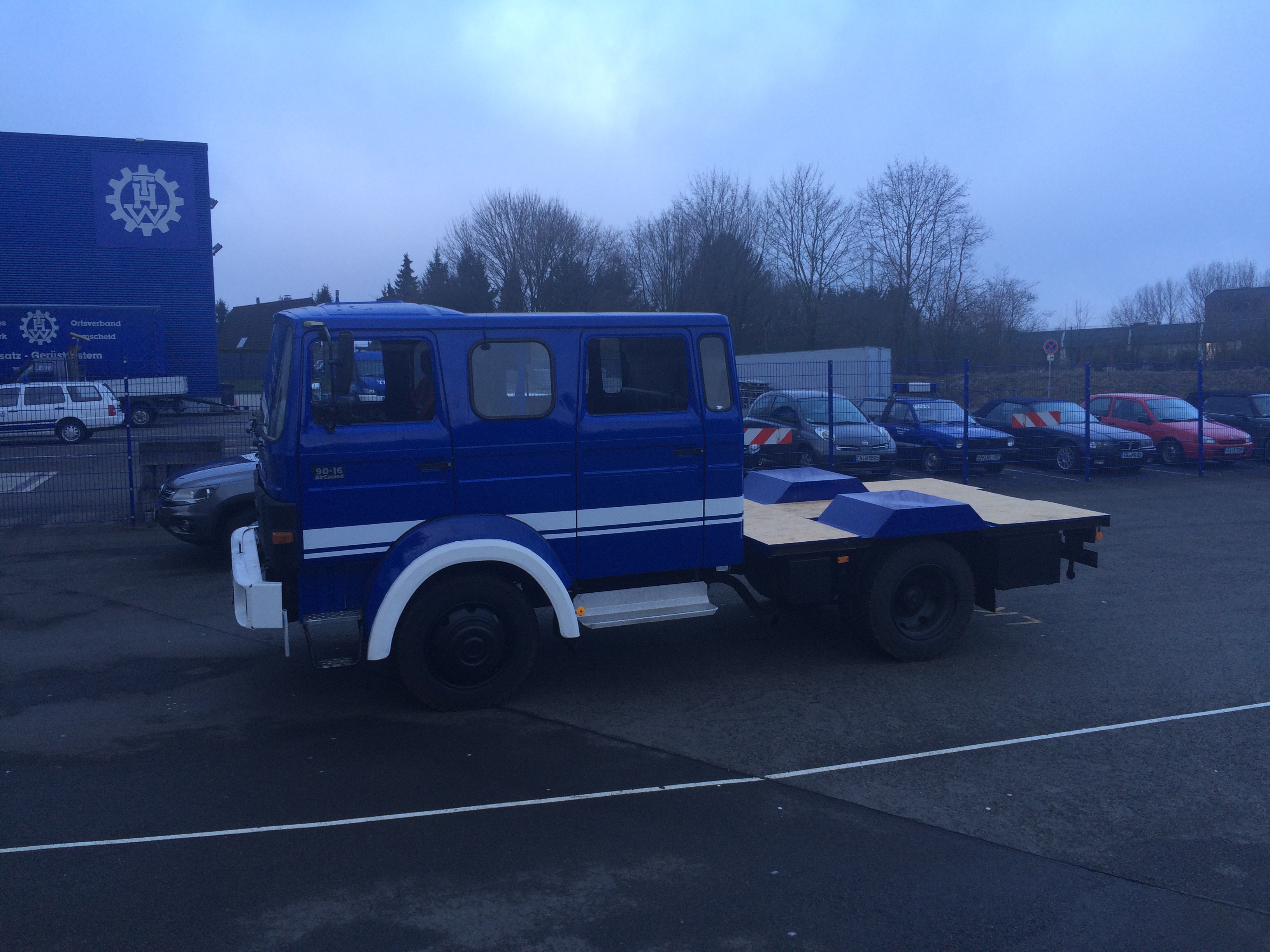

#2 Beitrag von meggmann » 2015-02-11 23:15:17
Hallo Knut,
Ich hab meine runtergebaut und im Moment modifiziere ich die noch etwas, damit der LAK besser sitzt. Wenn dein Shelter keine Ausschnitte für die Räder hat müsstest du noch mal 15-19 cm über die Oberkannte hinaus. Da ein LAK ja keine Ebene Unterseite hat (eigentlich gar keine "gerade" Fläche muss der nicht ganz so hoch.
Die "Ausbaustufe" auf dem Bild war nur für den TÜV und wird noch verändert. Grundsätzlich würde da auch ein Shelter drauf passen - die Länge dürfte aber maximal bei etwa 3,6 Metern liegen ohne den Rahmen zu verlängern (außer er wäre Ladung). Trittstufen und den Kram hab ich entfernt, Unterfahrschutz brauch ich auch keinen.
