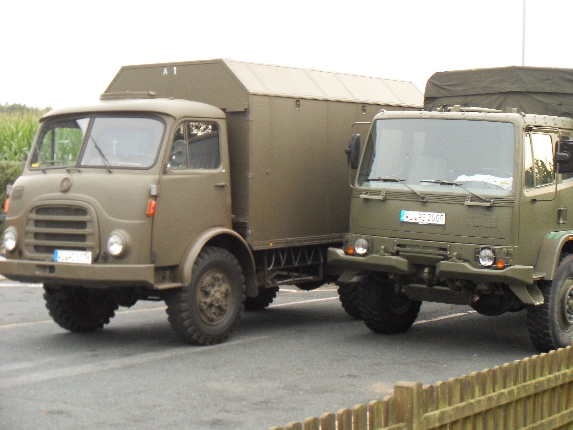

Werde den Ausbau dann natürlich gerne in Bildern dokumentieren und auch anderen hier im Forum zur Verfügung stellen.
Anbei mal ein Bild von unserem Fahrzeug,
der Steyr war auch unserer und ist mittlerweile wieder verkauft.

Spannendes Bild - von der Größe gar nicht so weit auseinander. Wie sieht es denn mit der Länge aus?Benn+Petra hat geschrieben:Werde den Ausbau dann natürlich gerne in Bildern dokumentieren und auch anderen hier im Forum zur Verfügung stellen.

Ohh da hast Du in eine offene Wunde gepickst zu der ich öffentlich hier im Forum nichts sagen darf sonst wird das wieder gelöscht und Wilmaaa ist böse auf michsharkrider hat geschrieben:Spannendes Bild - von der Größe gar nicht so weit auseinander. Wie sieht es denn mit der Länge aus?Benn+Petra hat geschrieben:Werde den Ausbau dann natürlich gerne in Bildern dokumentieren und auch anderen hier im Forum zur Verfügung stellen.
Sagen wir mal so, laut Papieren und Gutachten vom Händler aus dem Hanfbachtal ( PadH ) sollte es ein 680GL und der Größenunterschied nicht so groß sein... dem war aber leider dann doch nicht so und es stellte sich heraus das es nur ein "G", also kurzer war... daher dann auch der T244
