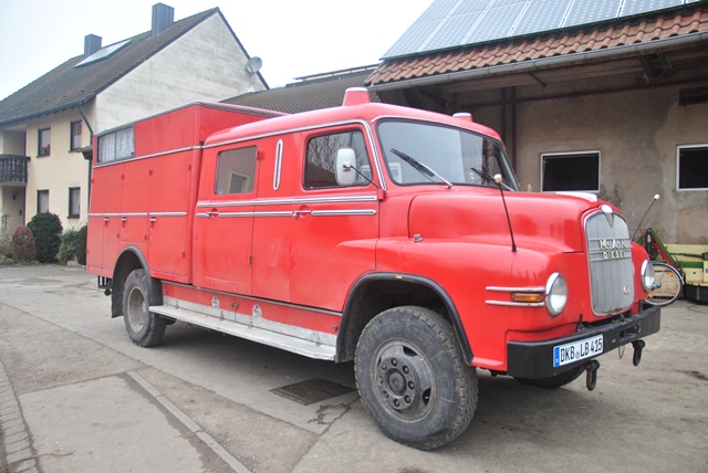

Hab mir letzten November mit nem Freund nen MAN 415 L1 Baujahr 1962 gekauft. Haben noch ein paar Ausfahrten gemacht und dann doch beschlossen, dass wir den LKW komplett herrichten. Weniger wegen der Technik, die ist bei dem Auto gut in Schuss. Aber der Liebe Rost bläst langsam zum Angriff. :dry:
Sind nun fleißig am Zerlegen und Teile verräumen und sind gerade vorderen Blattfedern.
Nun stellt sich die Frage, ob wir die Federblätter einzeln oder im Paket lackieren sollen......
Sieht sehr danach auch, dass die Feder im Werk als Paket lackiert wurden.... Oder wurde der Lack zwischen den Blättern einfach nur raussgerieben?

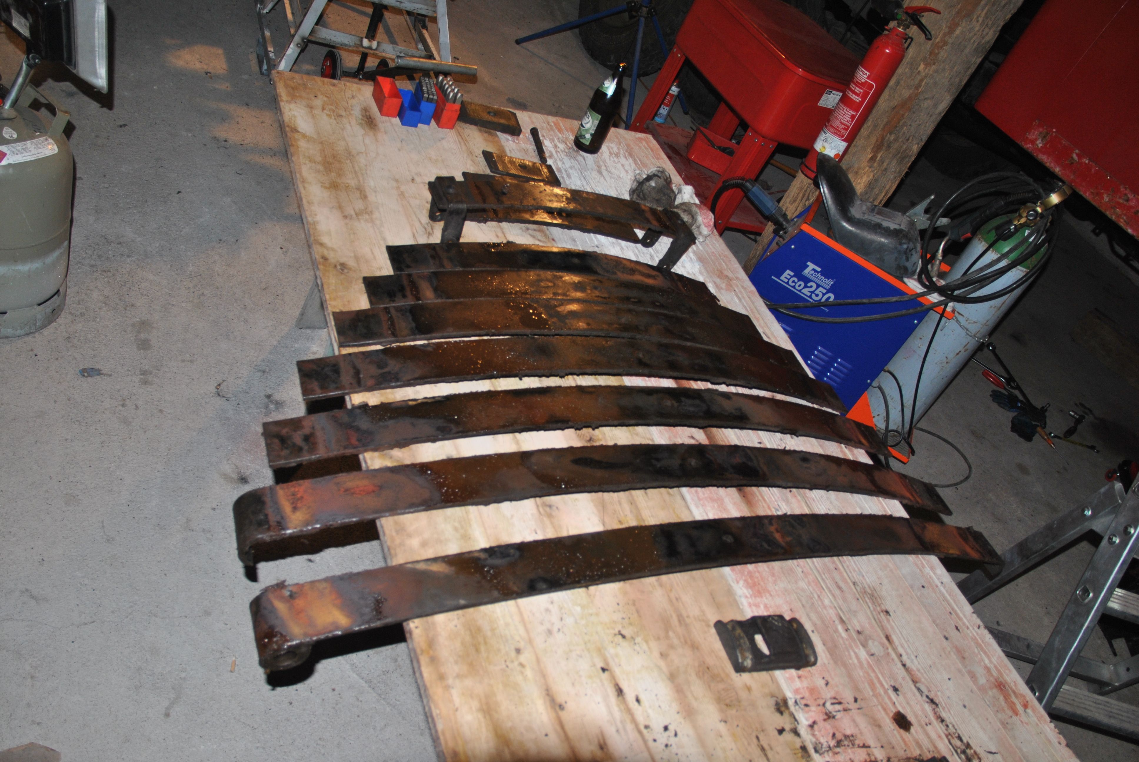

Wir haben es nun doch so gemacht:
rotertrecker hat geschrieben:Hallo und willkommen bei uns.
Ich würde es folgendermaßen machen:
zerlegen
säubern / entrosten / ev. vorsichtig glattschleifen, falls die Oberfläche rau ist. Nicht zuviel, sonst schwächst Du die Feder
die einzelnen Lagen fetten
montieren
von aussen von Fett, das ev rausgedrückt wurde befreien
lackieren

Nach dem Lackieren haben wir nicht geplant, die Feder weiter einzupacken, da wir nicht vorhaben damit Sandtouren zu machen oder Ähliches.
Das Säubern der Blättern mit Spachteln und Zopfbürste war ne echt langwierige Arbeit! :cold:
Aber so iss es halt wenns gut werden soll! :cool:
Da uns die Federung bisher nicht zu hart war, werden wir an der Konfiguration der Feder nichts ändern....
Danke nochmal für die Antworten! :unwuerdig:

gibt noch ein Bild vorher?
