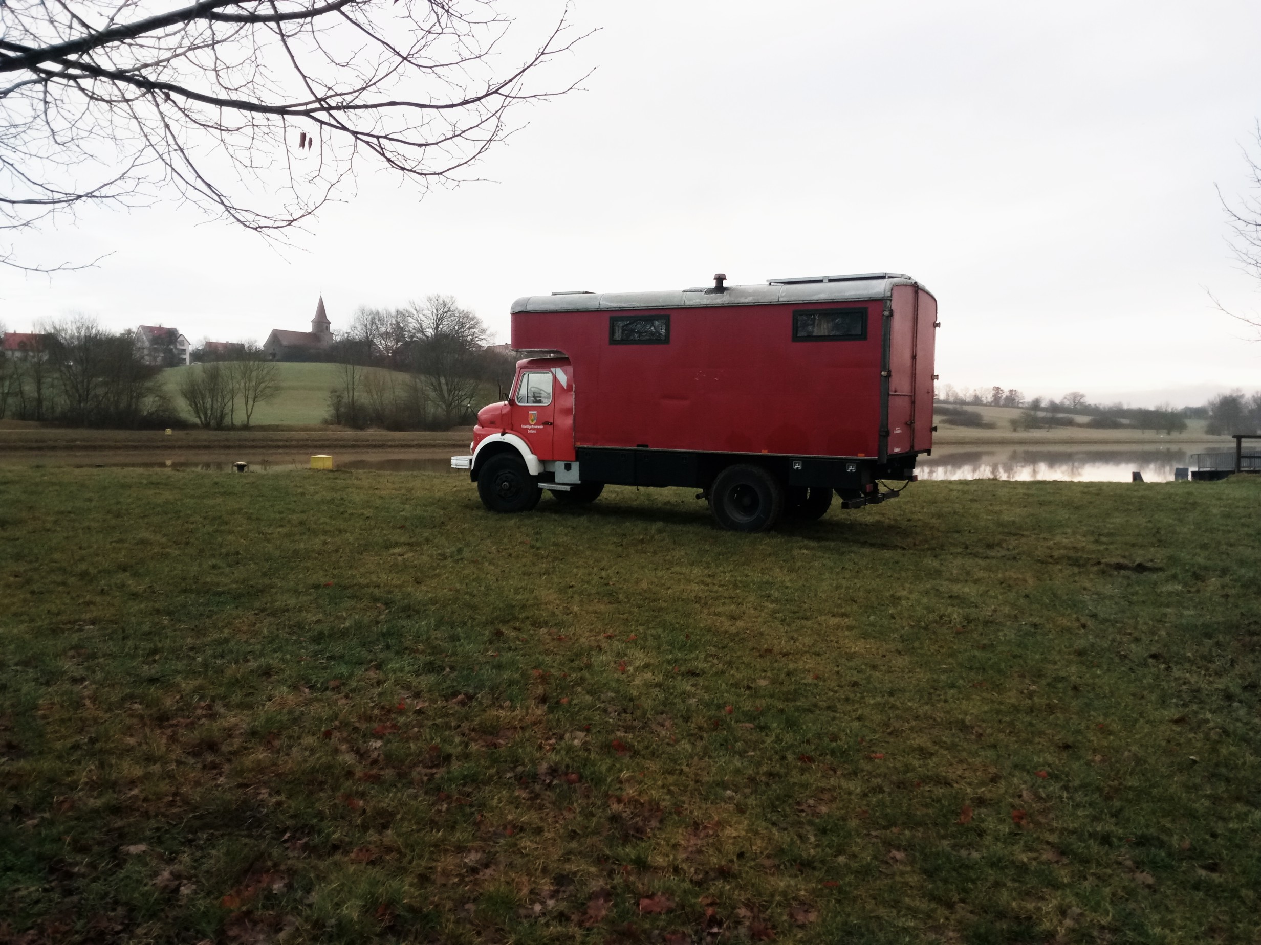

Soo paar hundert Kilometer gefahren...endlich...
Ein weiterer Nachteil an den AVM gefunden. Nachts im regen ist man (resp ich) zu faul zum manuellen umschalten. Also fährt Mann erstmal mit Heckantrieb auf die Wiese, dann steckt der Laster, also heckSperre rein...2m weiter und Ende...also schlafen legen...
Nächsten morgen, Kaffee u morgenrunde dabei avm umschalten: allrad rein und völlig entspannt ohne die Wiese großartig umzugraben von jener gefahren...argh...
Ansonsten der 1113...wow...der zieht der fährt der ist einfach geil.
-Der Motor ein Traum !
-Das vtg pfeift bruutal bei 70
-Die servo ist auf der Straße u ohne Anhänger echt nurn Gimmick..würde ich persönlich nicht sooo stark vermissen..
-Der Motor mit lda usw..ein Traum....herrlich!
-Die hinterachse...einfach geil mal ne halbe Tonne einladen und es juckt kaum...
Der lange 4. Gang. Geil !!!
Wenn der Umbau vom Walther nicht so preisintensiv wäre... Den 6. gang vermiss ich bei der power schon etwas..
-Hecksperre..jetzt schon paar mal auf Wiese getestet... Naaja...Gimmick...fahrst dich ohne allrad halt 2m später fest...
